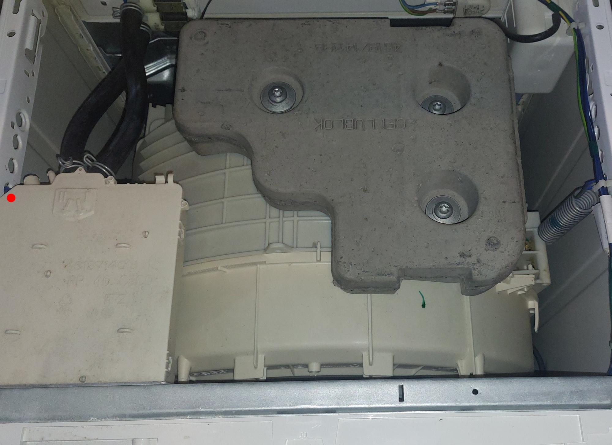

Een Whirlpool CareMotion 1407 SM 859204512010 is niet goed in balans. Een defect of een fout ontwerp?
De trommel heeft aan de ene zijde meer beweging dan aan de andere. Als je de trommel aan de zijkanten naar je toe trekt, dan gaat dit rechts makkelijker dan links. Tijdens het centrifugeren zit er ook flink beweging aan de rechterkant. De wasmachine maakt dan veel geluid en door het schudden raakt die uit balans, en centrifugeert dan niet.
Eenmaal op toeren centrifugeert de machine normaal en zonder bijgeluiden.
Het contragewicht bovenop is rechts groter. Als ik daar een draai aan geef, gaat dat ook veel gemakkelijker naar rechts.
Alles is waterpas.
De schokdempers en veren zijn allemaal vervangen. Het schudden aan de ene kant is gebleven.
Nu is er een ratelend geluid bijgekomen. Het is bijna niet meer hoorbaar na een kwartier. Het komt uit de achterkant. Het kunnen natuurlijk de lagers zijn maar ook misschien de borstelloze motor of een obstakel.
Als ik de trommel handmatig draai gaat dat vloeiend en zonder afwijkingen. Geen speling ten opzichte van het manchet. Geen ovaal. Hij draait soepel. Als je eraan trekt, beweegt hij niet los van de kuip. Ook dat geratel hoor je dan niet.
Als oplossing dacht ik om de schokdemper rechts bij de onderkant een positie naar voren te zetten, om wat tegendruk te bieden. Dan zou die demper wel een paar cm scheef komen te staan.
Lagerschade zou kunnen maar het geluid verdwijnt dus en er is geen probleem op hoge toeren. Dan is het wel einde verhaal voor deze machine waarvan de kuip niet open kan.
Ik heb het geluid en een foto in de bijlage.
Als je kunt helpen alvast bedankt!

Goed idee. Toch geen speling te merken! De kuiprand zit onder het manchet maar als ik flink kracht zet is er geen enkele beweging aan alle kanten ten opzichte van de rand. De trommel wiebelt niet en zit netjes in het midden en vast. Dat geratel hoor je dus niet als je handmatig draait, zelfs niet met veel kracht.

De audio staat in de OP als bijlage. Vanaf 8 seconden hoor je het goed bij de poelie. Het geluid verdwijnt bijna helemaal zoals uitgelegd. Ook bij hoger toerental niets.
Het geluid komt echt van de achterkant, met de deksel eraf kun je goed horen dat het rondom de aandrijving ontstaat.
Maar als het geluid door een voorwerp komt, dan zou je het toch ook horen door de trommel zelf een draai te geven? Dat gebeurt dus niet.
