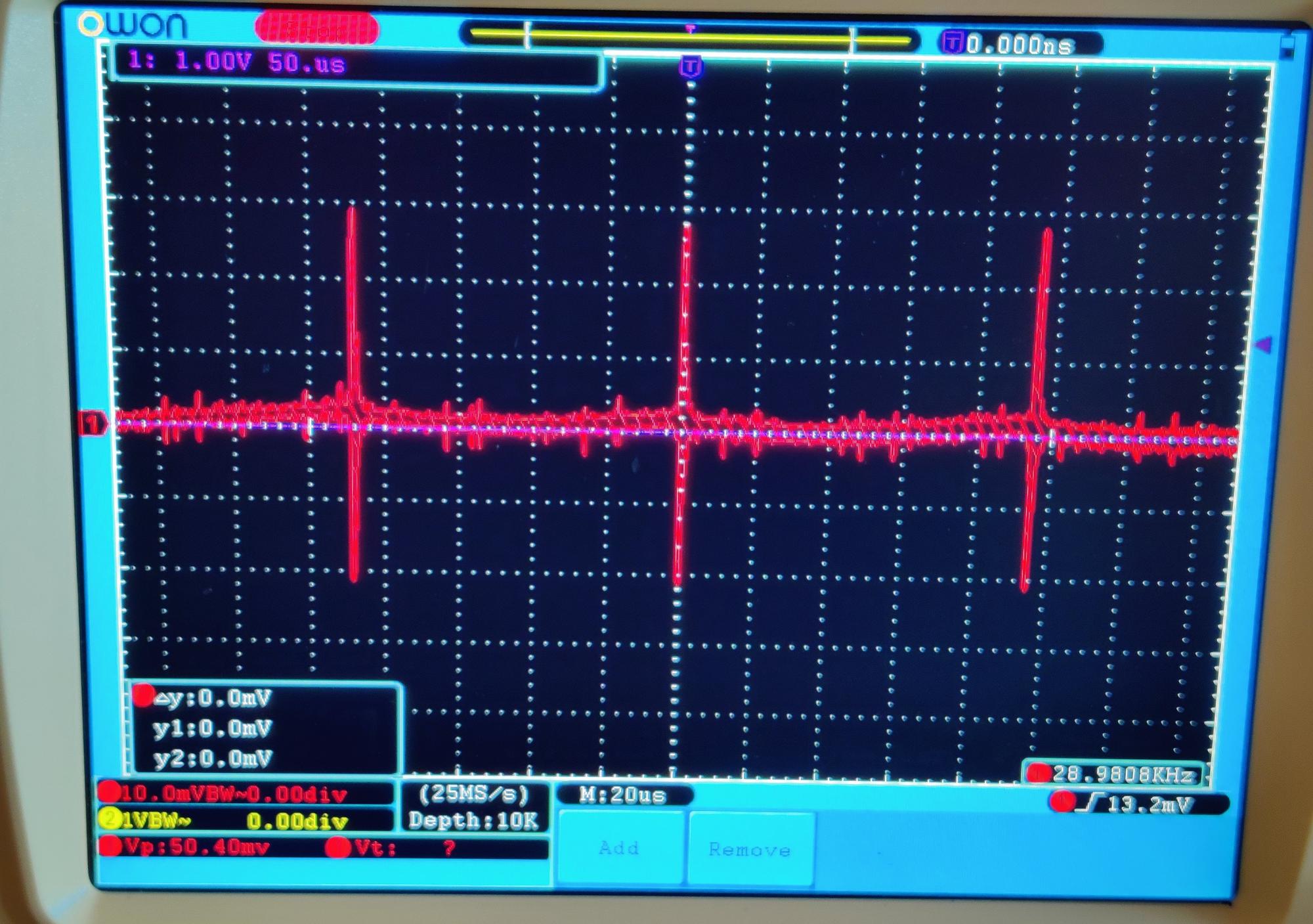

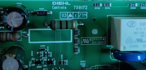

Dank voor alle reakties! Vocht is nergens te ontdekken, dat is fijn. Ook zien alle connectoren en contacten er best wel prima uit. De print ook. Met een uitgebouwde print op tafel kreeg ik alleen 4,95V in beeld op enkele punten. Zou standby-voeding kunnen zijn, want pas na indrukken van de powertoets komt de handel tot leven. (In ingebouwde toestand dan, nu ligt alles los, dus ff geen powerknop) Dat verklaart mogelijk dat ik verder erg weinig meet. Dwz, op enkele elco's wel 11,2 en 7,3V, maar prikkend op componenten rondom de mcu meet ik 0,0.
Rimpel op de 5V is zo'n 55 mV, zie foto van scoop. Nou ja, rimpel... De schakelpieken hebben die waarde. Verder eigenlijk amper rimpel.
edit: links op de print zijn net nog de pootjes zichtbaar van de belastingsweerstanden die ik er even opgezet heb tijdens het meten. Van 200 naar 100Ω zag ik de schakelfrequentie (die spikes) toenemen van 29 naar 50 kHz. De spikes bleven even groot.
edit2: Wat ook gebeurde is dat leds op bedieningspaneel uit zichzelf aangaan. Zonder dat de powertoets is ingedrukt. Daarom dacht ik in eerste instantie aan vocht in die omgeving. Nu ik er meer over nadenk.. dat zou misschien ook kunnen verklaren dat 'ie er halverwege mee stopt. En bij indrukken weer verder gaat.

Vandaag rimpel op elco's bekeken, dat leek allemaal in orde. Dan blijft er inderdaad iets als een draadbreuk over. Omdat er 1 van de connectoren aan het frontpaneeltje wat losjes zat heb ik de contacten wat bijgebogen zodat 'ie wat strakker zat. Bij andere connectoren ook gekeken. Draadbreuk zou nog kunnen, maar ik ben de machine weer gaan testen.
Vaatwasser heeft net weer gedraaid en gedroeg zich goed. Even kijken hoe het gaat.
