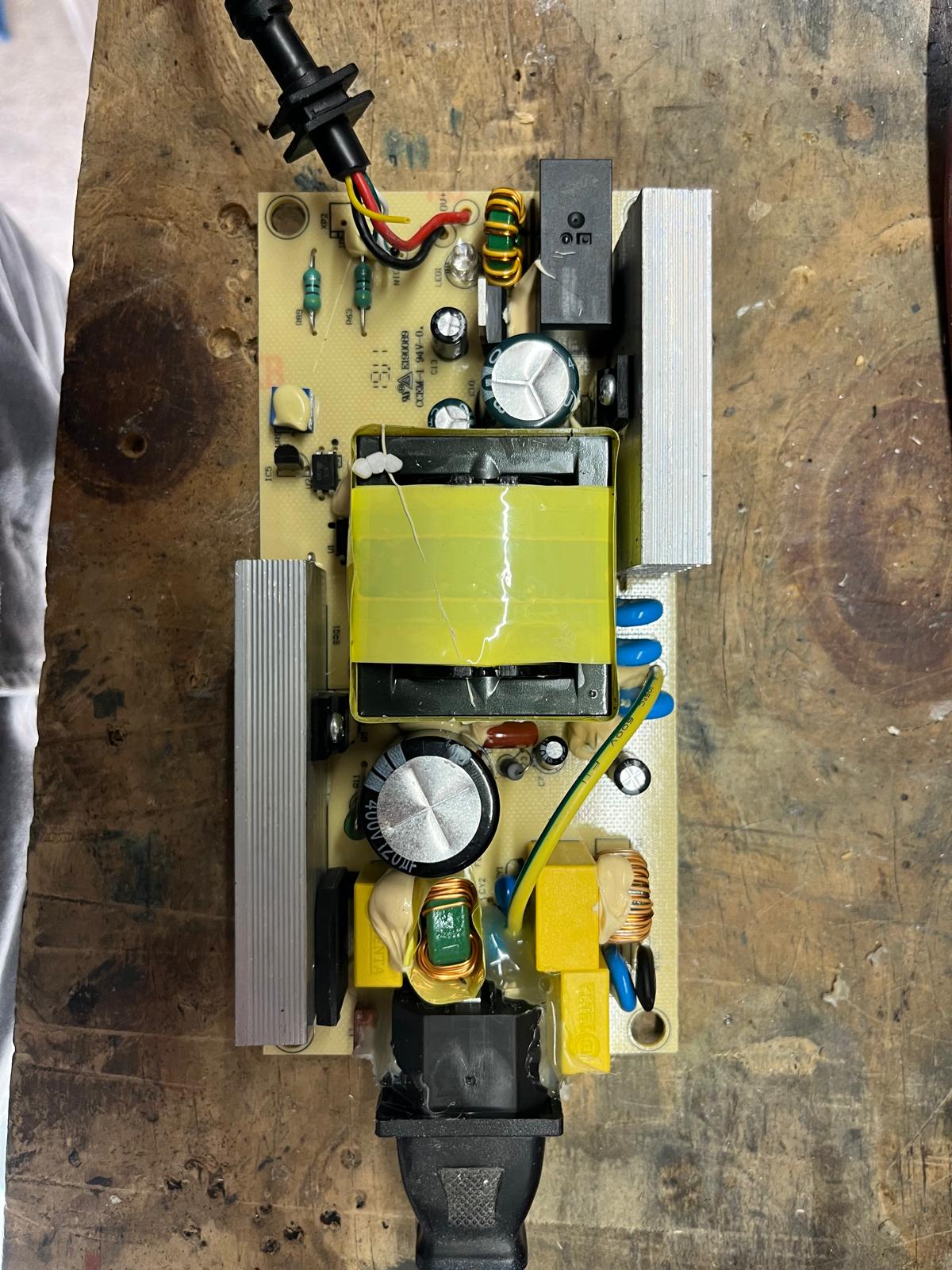

Betreffende ebike lader, een Bafang SSLC100V49 (49V, 2A).
Open gemaakt omdat ik bij insteken netkabel in C13 chassisdeel ik hem hoorde vonken/knetteren. Chassisdeel bleek flink losse solderingen te hebben. De lader deed het verder prima. De twee helften van de behuizing zaten gelijmd, ik heb met een hamer en houten klosje op de lijmnaad getikt om de twee helften te scheiden. Het chassisdeel weer vastgesoldeerd en gefixeerd met wat hotglue. Job done, dacht ik...
Probleem is: de lader werkt niet meer
De indicatieled flitst bij insteken 230V stekker heel kort even groen, maar gaat niet aan (wat eerder wel zo was). Ander netsnoer geprobeerd, accu aansluiten ja/nee, maakt geen verschil.
Ik heb grondig gecheckt op losse solderingen, maar kan het probleem niet vinden. Hoe krijg ik deze adapter weer werkend?
De grote chip met 18 pootjes is een "100V49-TD", verder nog een 8 poter 'F358 en een andere 8 poter '?0318'.
Die gele draad hangt los, hoort dat zo?

Links naast het chassisdeel zit F1, die heb ik gemeten en meet niet oneindig. Helemaal rechts onderaan zit een NTC, die leek ook goed.

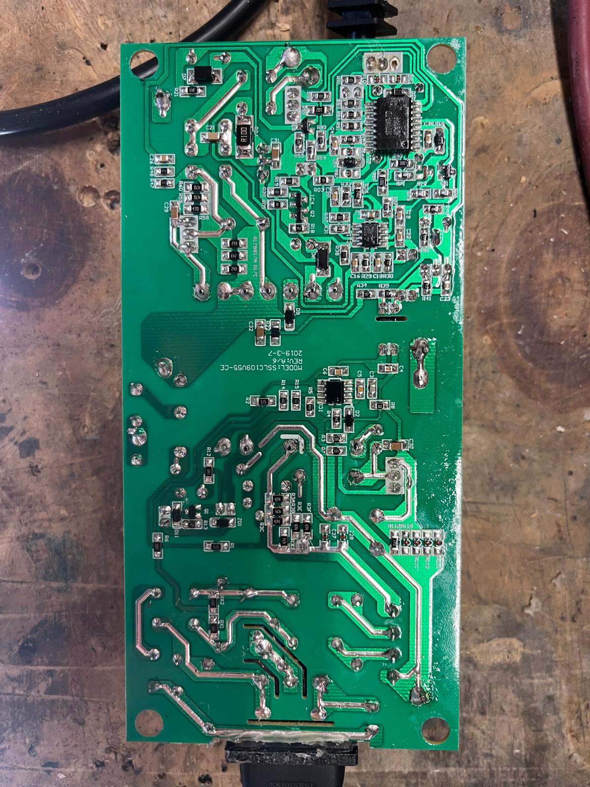

Pootjes van de trafo, en dan vooral de onderste rij op de foto, goed doorsolderen.
Vooral die middelste lijken los.

Hopelijk is je trafo zelf niet beschadigd, heb ik zelf al veel meegemaakt. Daarmee bedoel ik dat een draadje van de windingen afgebroken is van het voetje op de print zelf! Dat kan je flink wat hoofdbrekens kosten.
Hij doet het weer
Het trafopootje linksboven (foto onderzijde printplaat) bleek het soldeereilandje los te zijn gekomen van de printplaat. Beetje van de koperbaan schoongekrabt en weer vastgesoldeerd.
Zal de trafo ook nog wat extra fixatie geven met hotglue.

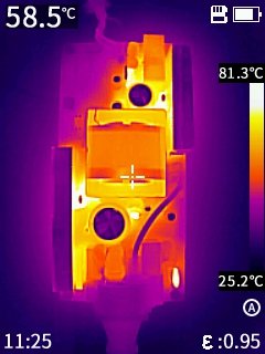

Ding aan het laden gezet, warm worden wil hij inderdaad wel. PCB ligt hier los op tafel zonder behuizing.
Even een plaatje geschoten met de warmtecamera (Guide PC210).
De zwarte NTC (MF72-3D11) rechtsonderin naast de netentree wordt maar liefst 85°C
Ook de FET's aan de koelblokken tikken de 80°C aan. Weerstand R23 (stukje lager dan de crosshair) naast de grote zwarte elco ook 90°C
Ik snap nu waarom hotglue niet zo handig is
nonius
Neem de temperaturen die je met een thermische camera met een flinke korrel zout! In mijn ervaring zitten ze altijd (behoorlijk) te hoog (bij de standaard reflectie-coëfficient van eta=0.95)
Indien het werkelijk 80C zou zijn dan beschouw ik dat als onaanvaardbaar hoog. De vuistregel bij m'n zelfbouw-electronica is dat ik het nog nèt moet kunnen blijven aanraken zonder pijn. Dat ligt rond de 55-60C graden. (aanraken niet uitproberen met dit netverbonden-apparaat! Levensgevaarlijk)
Wanneer ik met m'n thermische camera 75-80C meet dan kan ik het object meestal nog wel gewoon aanraken en ligt de werkelijke temperatuur dus rond de 55-60C. Eigenlijk moet je de emissivity-factor (0.95) aanpassen aan de werkelijke waarde voor een realistischere temperatuurmeting.
