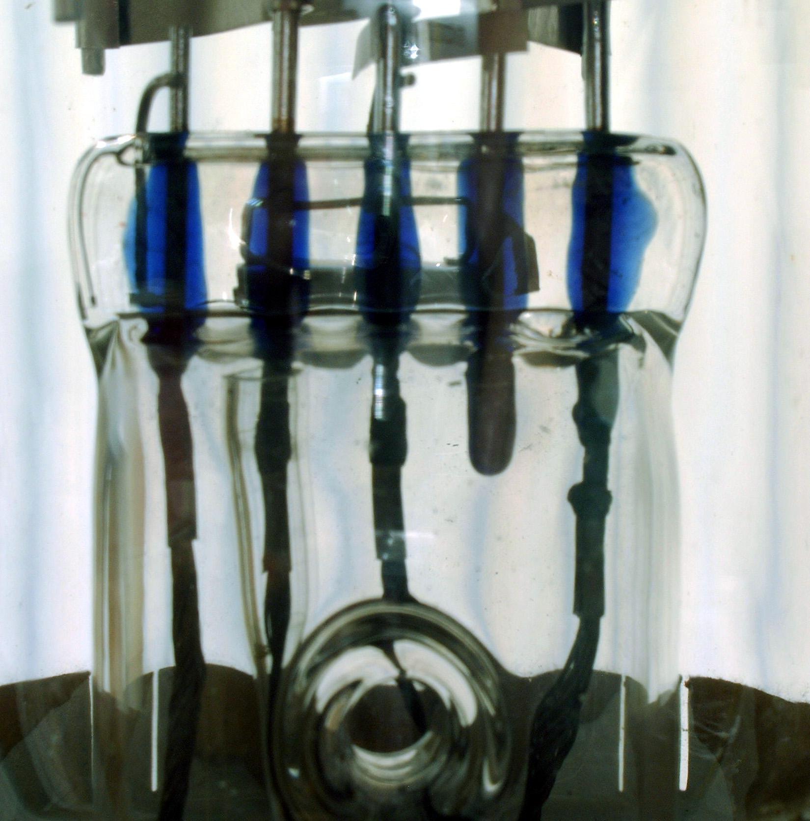

Ik zal nog eens kijken of ik ergens foto's hebvan een Russische thyratron met cobaltglas in de doorvoeren.
De meeste doorvoeren in modernere buizen zijn eerst met een bepaald zachtglas (heb geen herinnering welk type). Daarna kan de doorvoer in de kneep of in de persglas voet gemonteerd worden.
Dit om een goed vacuüm te bouden ondanks de hittestress.

[....]Ik zal nog eens kijken of ik ergens foto's hebvan een Russische thyratron met cobaltglas in de doorvoeren.
Hier het bloofde plaatje van de kneep in een Russische magnetron TGI2-400:
Duidelijk is het blauwe kobaltglas te zien
