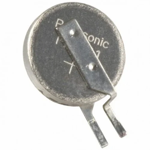

De plek is het probleem niet, die celletjes zijn echt enorm klein. Volgens mij iets van een CR1216 of zo. En ze worden nogal eens met draadjes elders in de camera ondergebracht.
Veel van deze compact camera's hebben een interne oplaadbare lithium cel, bijvoorbeeld een ML621 met soldeerlippen.
Die gaan vaak na een aantal jaren kapot, en willen dan geen lading meer opnemen.
Sony heeft ze soms in een voetje zitten, maar die krengen zijn daar bijna niet uit te krijgen zonder dat voetje te sloten.
