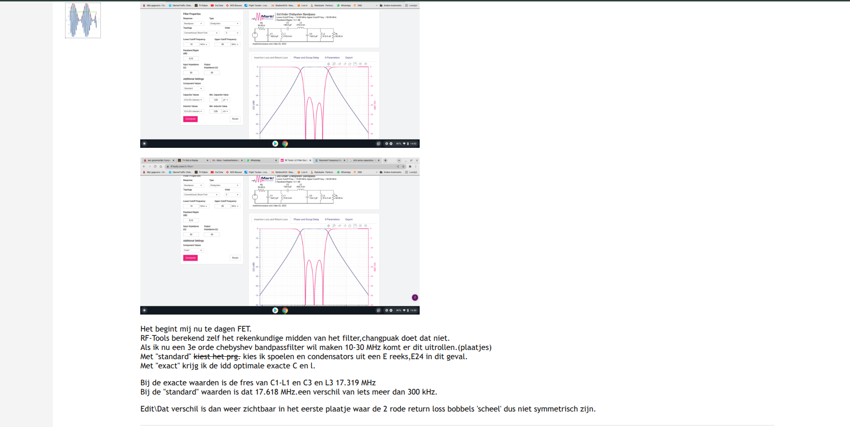

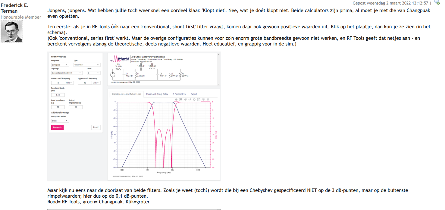

Maar eenvoudig zou ik het niet willen noemen.Ik (en anderen) kregen nog weleens een reprimande van FET
Ja, prima ding.
Handelt ook de moeilijkere gevallen correct af, wat je lang niet van alle andere online calculators kunt zeggen.

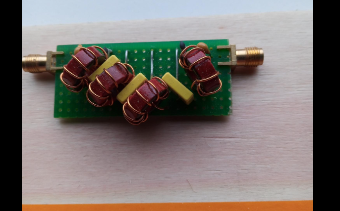

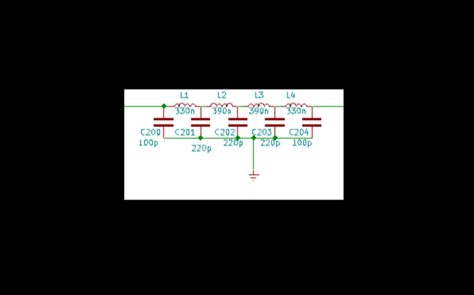

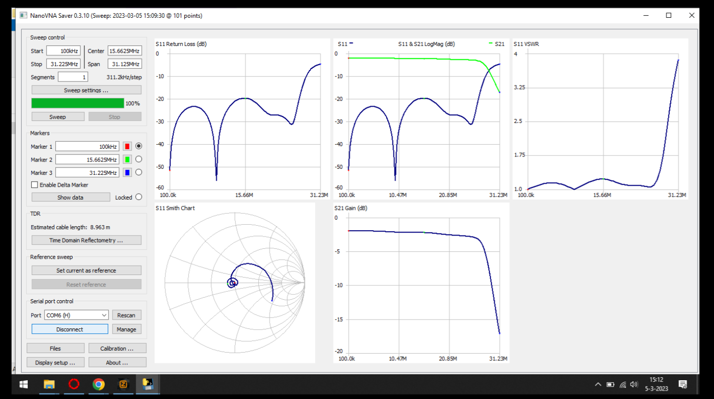

Misschien wil de TS zelf filters maken voor een toepassing ? Maar 9 van de 10 keer staan de filters die ik maak al in een bouwbeschrijving en gebruik ik de L-C calculator niet maar de VNA (Vector Network Analyser) zodat ik de doorlaat (in de praktijk) kan controleren en eventueel kan corrigeren door de Ls of Cs aan te passen.
