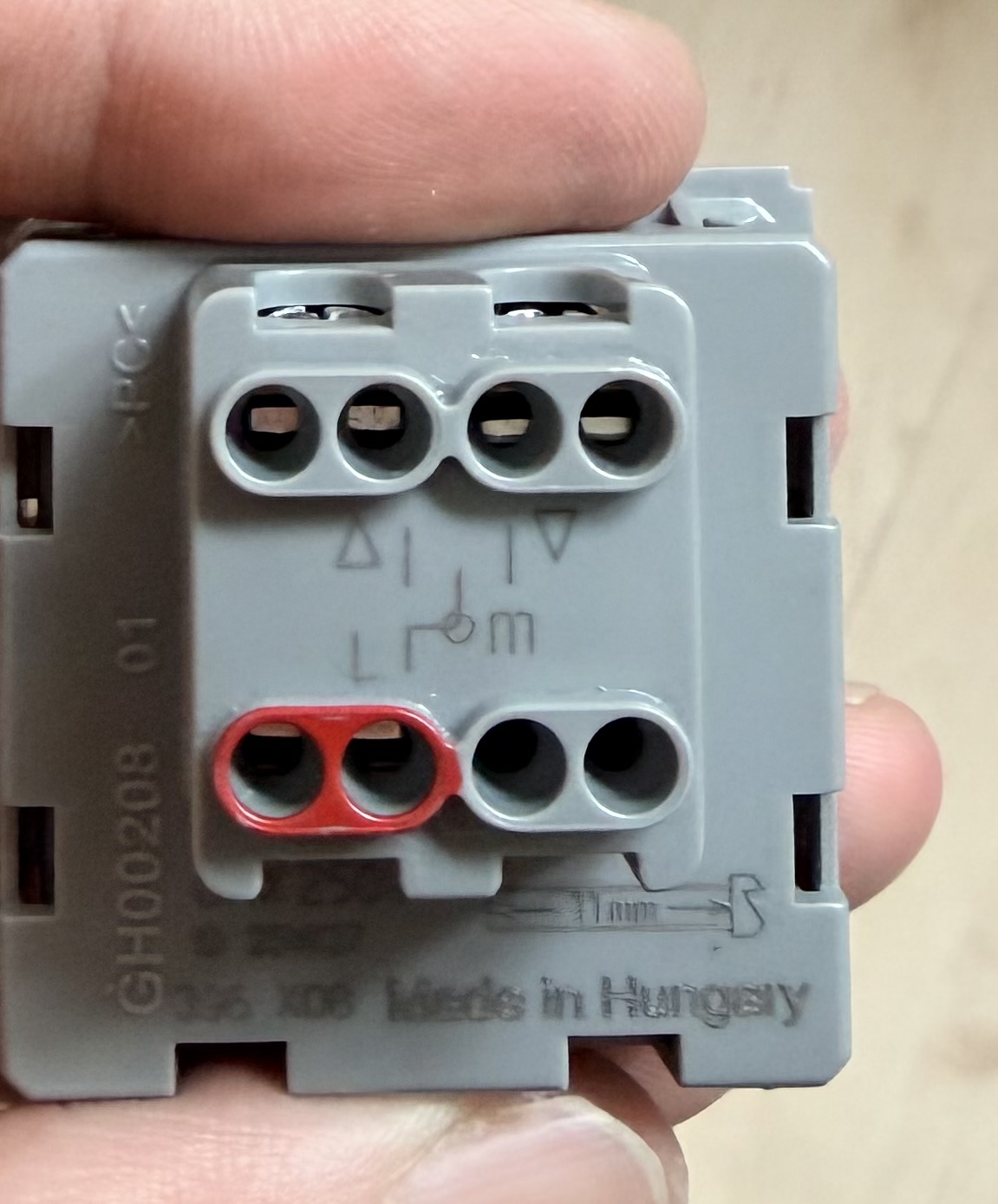

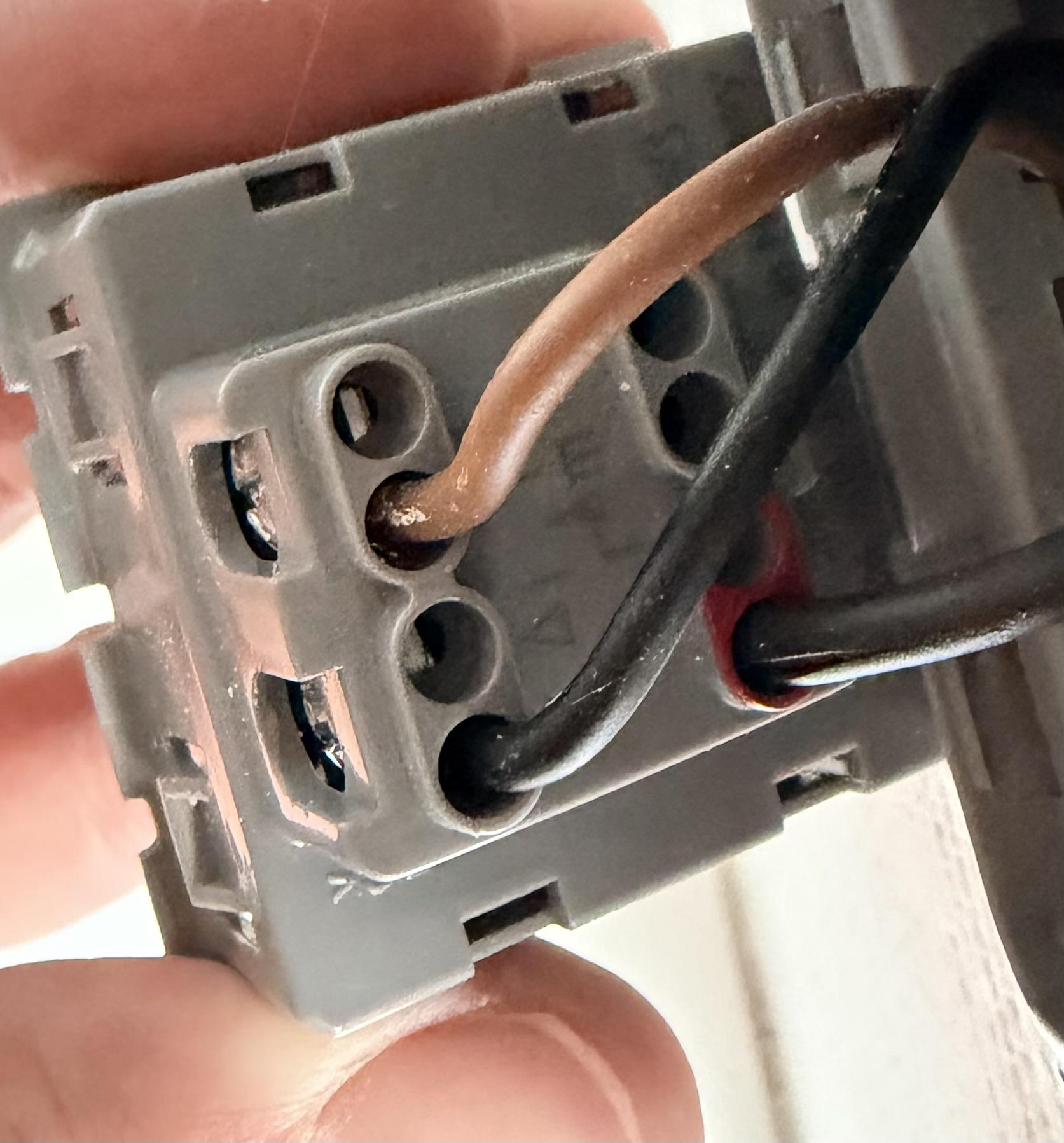

Nu met de nieuwe schakelaar (zie bijlages) heb ik de blauwe draad met wagoklem op blauwe draad motor gelaten. De zwarte stroom aanvoer zit op de L ingang van de schakelaar en de zwarte draad van de motor op omhoog en de bruine draad motor omlaag. Aarde draad op wagoklem. Echter, het probleem blijft rolluik gaat omhoog, tot maximaal, maar komt niet meer omlaag. Ik hoor echt de motor nu wel als ik op omlaag druk. Ik wil uitsluiten dat het iets met de elektra/aansluiting van schakelaar te maken heeft. Weten jullie meer of waar het aan zou kunnen liggen (condensator/motor of rolluik zelf?)

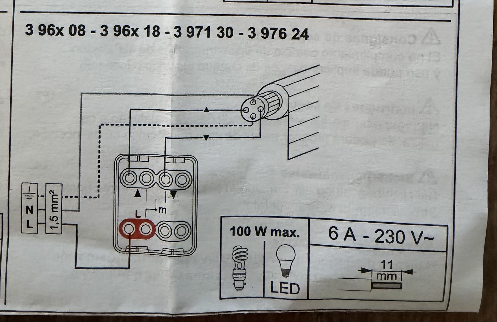

Ik heb het zoals de beschrijving van de schakelaar aangesloten. Dus blauwe draad stroomaanvoer zit niet op de schakelaar aangesloten maar rechstreeks met een wagoklem op blauwe draad motor.
Zwarte draad stroomaanvoer gaat op de rood gemarkeerde ingang. Zwarte draad motor zit op omhoogingang schakelaar en bruine draad motor zit op omlaagingang schakelaar

In de motor zitten nog eindschakelaars die ervoor zorgen dat de motor stopt als het rolluik onder resp boven is. Het lijkt erop de de schakelaar voor onder blijft hangen. Die kun je vaak nog afstellen met een stel-schroefje op de motor, maar stuk is stuk, dan helpt afstellen niet meer.
Ik weet zo gauw niet of en hoe je bij die schakelaar kunt komen en of je die kunt vervangen. Dat zal wel weer een puzzel worden.
PS de schakelaar is wel goed aangesloten zo te zien. Die kan ook stuk zijn, maar dat lijkt me niet erg waarschijnlijk.

Dank voor je reactie. De schakelaar op de foto is nieuw, dus het is niet voor de hand liggend dat deze defect is. Maar goed het is en blijf een apparaat.
Ik wil uitsluiten dat het aan de nieuwe schakelaar of elektra ligt. Mijn vermoeden is nu dat het aan het rolluik, motor of condensator ligt. Als ik nl op de knop naar beneden duw dan zie ik het rolluik iets bewegen. Dus iets voorkomt dat het rolluik omlaag gaat.

Je hebt het goed aangesloten.
Blauw is de nul, de fase gaat op zwart of bruin om om en neer te kiezen.
Of bruin op is, of zwart ligt aan de kant waar de motor in het luik zit.

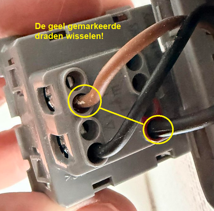

Het is onwaarschijnlijk dat het aan de nieuwe schakelaar ligt. Maar om dat uit te sluiten kun je de bruine en de zwarte naar het rolluik omwisselen.
En verder wordt het in eerste instantie meten zoals al gesuggereerd.
Het kan zijn dat de eindschakelaar blijft hangen, dus niet meer sluit. Een lompe manier om dat te testen is met een hamer een paar tikken geven tegen de rolkast op de plek waar de motor is gemonteerd.
