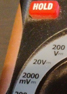

Het 20V DC bereik. Daarop kan de 12V gemeten worden.
Je zou +- ongeveer 12V moeten zien op je meter, onbelast kan dat wat meer zijn. Iets tot 13V is zeker ok

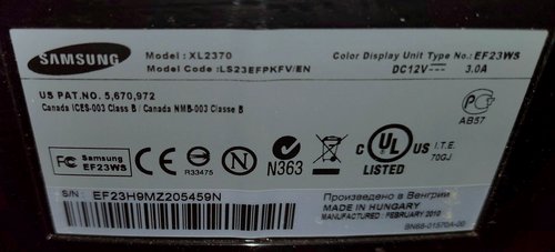

Veel apparaten zijn niet beveiligd tegen het verwisselen van plus en min. Zeker nameten........
In dit geval staat het op het stickertje van het scherm en is de plus de binnenste aansluiting. Meet nadat je je nieuwe adapter omgebouwd hebt even na of het klopt met wat er op het scherm en als dat zo is mag je het met een gerust geweten aansluiten, dat zal wel werken.

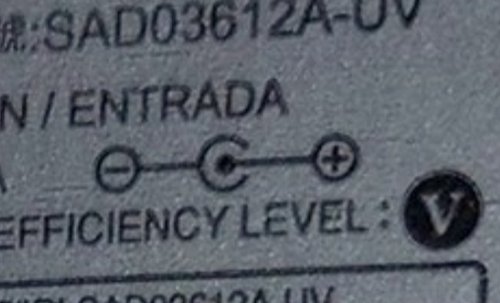

Is dat hier op te zien?
Op dinsdag 28 juli 2026 15:31:40 schreef Maxol:
Hier niet, maar op uw eerste foto wel...
Dit moet erop staan, anders nameten: buitenkant (lichaam) min, binnenkant plus.

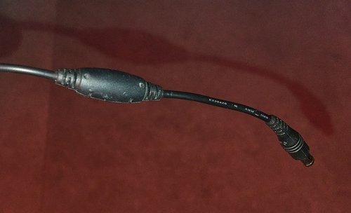

Er zit nog een 'verdikking' (weerstand) aan de oude kabel. Zal ik deze ook meenemen en aan de nieuwe kabel vastmaken?
Dat is waarschijnlijk een storingsonderdrukker. Die zou ik ook meenemen.
Dat is een in-geplastificeerde ferrietkraal.
