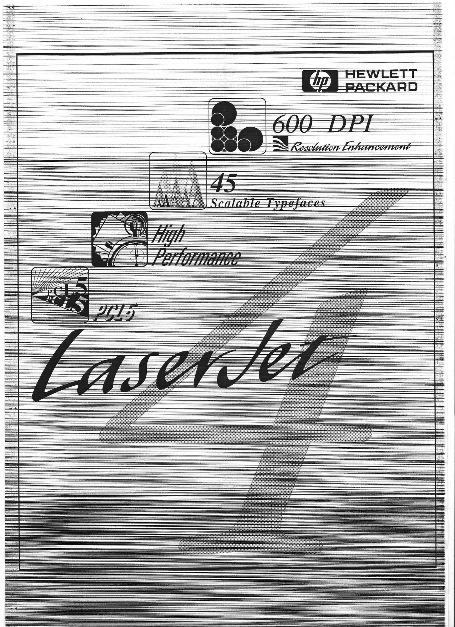

Corona draden vuil, spiegels vuil van de laser, cartridge kapot?
Het zijn, ondanks dat ze oud zijn, prima apparaten.
Maak hem eens goed schoon.
Misschien heb ik nog een NOS cartridge staan....
de herhalende puntjes aan de zijkanten zeggen dat het een rol is. gezien de diameter zou ik aan de drum denken, die zit in de cartridge. als dit een nep cartridge is, dan verdenk ik die het eerste. al veel gezeur gehad met die B merk dingen. rare vlekken, strepen enz. puur omdat het een 2e hands cartridge is waar een andere drum ingezet word. vaak zitten die dingen niet eens goed in elkaar.
serieus antiek printertje overigens, denk dat deze de 30 jaar wel haalt.
vuil optiek of rollen levert doorgaans strepen in de lengte op. dit kan ook nog de ionisatie spanning zijn die slecht contact op de drum of print maakt.

Waarschijnlijk toch de toner/drum cassette. Ik had ook dat soort verschijnselen met mijn 2200DN machine. (Heb ik denk ik al 15 jaar of zo)
Die heb ik 2-de hands gekocht, paar duizend prints mee gemaakt, toen kreeg ik een horizontale band er in, fuser rolletje van een kennis gekregen (Canon fuser, die engines worden gebruikt door HP) en opgelost.
Later nog 2 keer een drum-toner kit vervangen, gewoon "op". Enorm veel prints mee gemaakt. Als de drum/tonerkit versleten is krijg je ook allerlei strepen als dit.
1 Keerjtje de laserunit moeten repareren, gaf ook iets van een errorcode in de 50+ was heel simpel: De spiegelmotor was droog gelopen, als je weet hoe, is dat ding er makkelijk uit te halen. Asje schoongemaakt, druppeltje naaimachine olie op het asje en werkte weer als een zonnetje.

het zwart is wel nog gewoon zwart, dus de laser en spiegel vuil is het niet, anders zouden daar ook strepen in zitten.
het zijn de grijswaarden die vooral problemen hebben. hoogspanning te laag of de drum versleten?
hebben op het werk ook nog 2 4000DN's staan, gaan vermoedelijk in de container belanden. ene heeft een kapotte fuser en denk dat bij beide de drums ver versleten zijn. print altijd met grijze achtergrond

de drum zit in de cartridge bij de 4000. fuser kapot is vaak de heaterrol die na enige tonnen kaal is geworden. je kunt de sleeve vervangen van die rol, maar vaak zijn de tandwielen van de heaterrol ook een eind heen bij die aantallen.
bij 123inkt worden die eigen merk cartridges nogal gepushed, want daar zit de winst op. ik vind de uitval best groot van die dingen, in al die 4000 printers heb ik er miss 2 gehad die de levensduur gehaald hadden. meeste op de helft oid kregen rare strepen/vlekken enz. sommige hadden zelfs de verkeerde soort rol tegen de drum zitten of miste een ringetje waardoor de boel na een tijd vastliep door de ophopende starter in een hoek.

ja, weet het wel, maar na verloop van tijd verouderd die fotogevoelige laag.
die wordt electrisch geladen en dan zal de laser daarop schrijven. echt zwart is laser op hoog vermogen, licht grijs is zwakke laser.
als de rol teveel versleten is, kan die met lichtgrijze waarden moeilijker toner aantrekken.
vind het vooral raar dat er lijnen zijn, zou eerder grijze vlekken verwachten. voedingsprobleem in de lasermodule misschien dat het vermogen op en neer gaat?

In een 2055DN heb ik ook zulke strepen gehad met een imitatie cartridge.
123 wisselde die keurig om en het werkte weer prima.
Ik heb ook wel eens een stukje afgescheurd papier bij de laser of in een corona gehad.
Ik zou hem mooi schoon maken en ergens een cartridge scoren.

Deze fout komt niet uit de laser, maar uit de drum. Meestal scraper versleten of afvalbak vol, drum wordt niet meer schoongemaakt. Error 50 is als de scannermotor te langzaam loopt en uit sync loopt. Soms te zien (voordat hij afslaat) aan schuine letters. Maak een print en zet de laserprinter uit als het papier half door de drum is en een stukje door de fuser (beetje gokken), kan je precies zien waar de fout optreed.
heeft deze niet een blankende laser, geen schrijvende ?
maar als t laser zou zijn, gaat het ook door de zijmarges heen, die zijn wel wit.
als eerste een nieuwe cartridge proberen, je kunt ze wel open maken en schoonmaken, er zou vuil kunnen zitten in de developer bias contact of corona contact die staat te spetteren.
