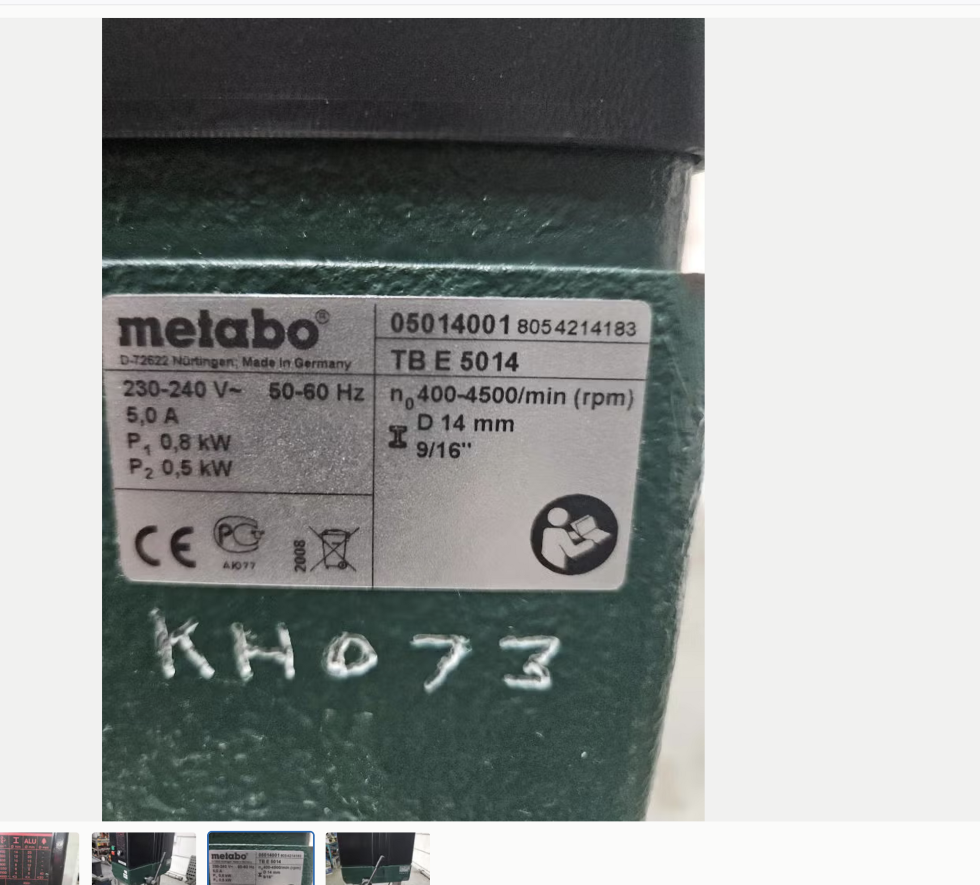

Een newbie vraag, maar zag laatst de typeplaatjes van twee kolomboren naast elkaar.
het viel me of dat amperage hetzelfde is, en voltage ook. Maar de een is rated als 1,1kW, en de andere 0,8kW.
Is daar een verklaring voor?
ik heb altijd geleerd P=AxV, dus de 1,1kW lijkt me kloppender.
Dank alvast voor de eventuele reacties!

Hier moet je het anders bekijken er staat duidelijk P1 en/of P2 bij op de type plaatjes, P1 is normaal altijd het elektrisch vermogen en P2 het mechanische of as vermogen.
Hier een voorbeeld:
nonius
Het lijkt me dat de spec's van de motor op de Flott niet kunnen kloppen: V*A = 230*5= 1.15kVA
Dit terwijl op het typeplaatje 'P1=1.1kW' staat. Dit zou betekenen dat deze motor werkt bij een cos(phi) van praktisch 1? Lijkt me erg ongeloofwaardig voor een dergelijke kleine 1-fase motor.
De spec's op de Metabo-boormachine klinken in elk geval geloofwaardiger.
(en da's nog allemaal los van het mechanisch vermogen op de as; P1 vs. P2)

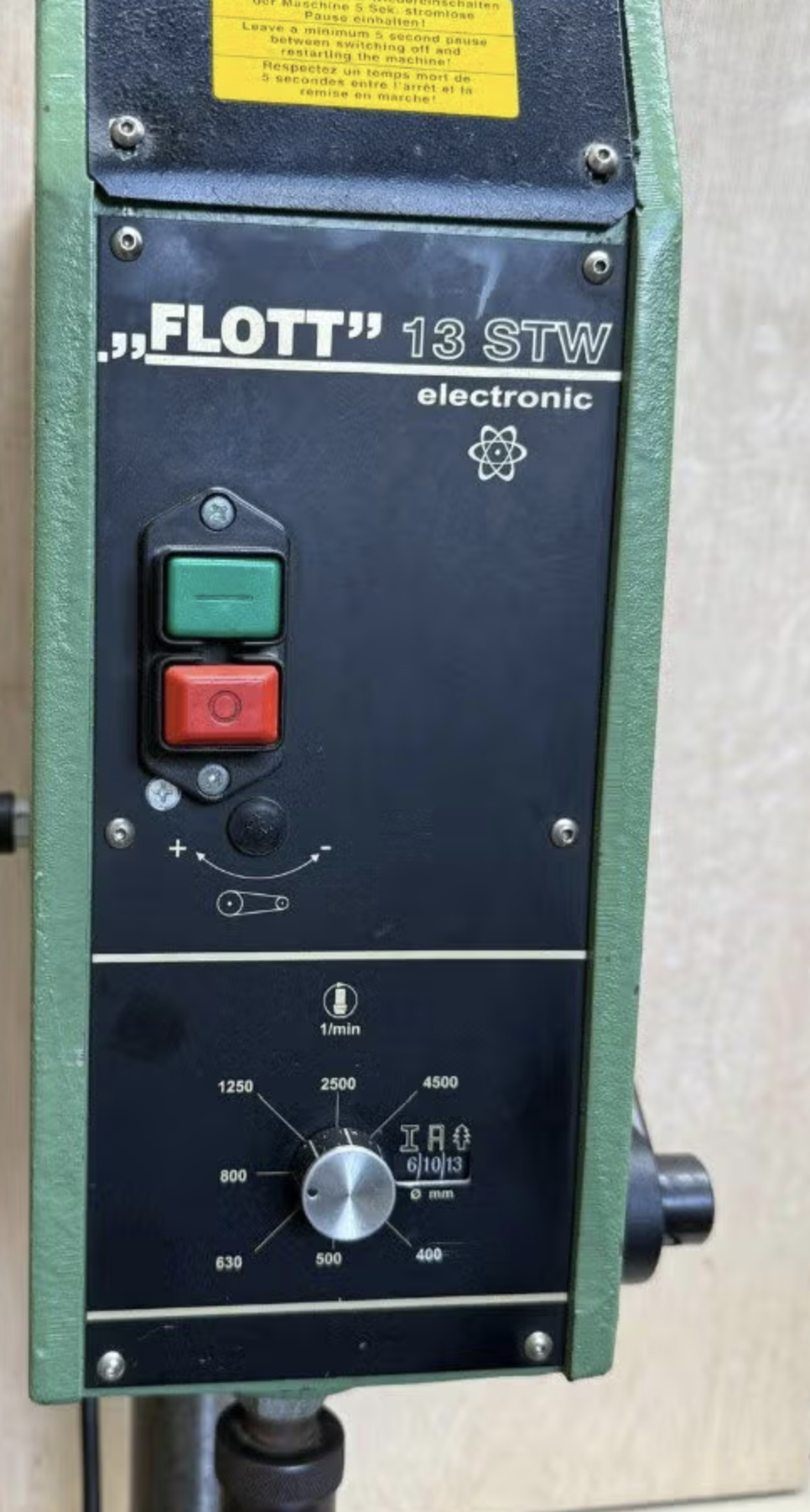

De Flott heeft een koolborstelmotor met elektronishe aansturing en een tacho.
Ik heb er een staan in de werkplaats.

P = U X I te doen geeft het vermogen in VA
P = U x I = 230V x 5A = 1150VA
De 5A is belangrijk dat verteld je welke stroom er door de kabel lopen en welke kabelverliezen je kan verwachten maar het zegt niets over hoe zwaar de zekering moet zijn, dat word bepaalt door de piekstroom
Echter het vermogen in watts word opgeven door hoeveel nuttige vermogen de machine in werkelijkheid heeft.
Als het enkel een verwarmings element is dan is de VA en W gelijk dus hier 1150W aan verwarming.
Voor motoren werkt het anders daar word het nuttig vermogen bepaald door de cos phi van de motor. Hoe beter de motor hoe beter de cos phi in zekere zin dan want het is wel wat complexer dan dat.
Dus als de ene machine dan 1,1kW is en de andere 800W dan zou je kunnen zeggen die van 1,1kW heeft een betere en een motor met een beter rendement want je hod meer nuttig vermogen over.
Maar met de kanttekening dat die 1,1kW wel erg hoog is en 800W uit een 1150VA is al heel erg goed. Maar op type plaatjes staan helaas wel vaker fouten dus hecht er ook niet al teveel waarde aan.

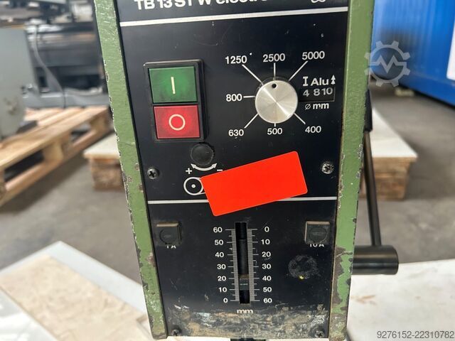

Als je hier op de plaatjes kijkt, blijkt de Flott gewoon 0,5kW te leveren https://www.machineseeker.nl/flott-tb+13+st+w+electronic/i-22310782
Maar die is wel uit een andere periode. En ziet er ook echt anders uit aan de voorzijde ...
Weet niet of het uitmaakt, maar dat verschil moet mss wel in acht worden genomen. Zie foto's
Ik heb die oudere van de foto, daar zit een ( denk inderdaad FO) in met ene regellus, als je hem belast regelt hij het toerental bij.
Een perfecte machine, ook bij laag toerental zeer stabiel in kracht.
Ik kan het kapje er eens af halen en een foto maken van de regeling als dat interessant is.
Ding heeft een brand meegemaakt en overleefd op een berg roetschade na.
Na compleet goed schoonmaken staat ie al zeker 25 jaar in mijn werkplaats.
Het enige wat ik een keer moet aanpakken is de gasveer die er in zit om de machine omhoog te doen, dat moet nu met flinke hulp.
De nieuwere zijn deels van plastic, deze helemaal van staal.
