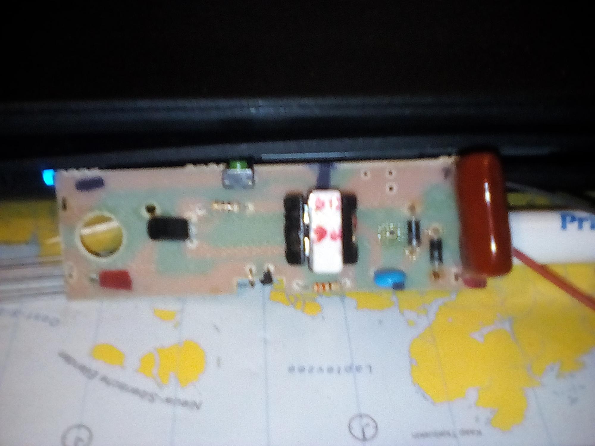

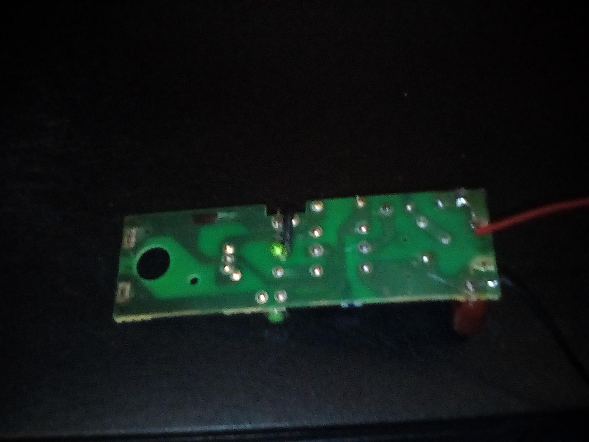

ik heb deze printje hersteld de diodes waren stuk na het vervangen ging het terug aan , ik sloot de +- aan op mijn pc en toe heb ik iets raag meegemaakt , toen ik de condenswater aanraakte kreeg een ferme schok hier zijn de foto's
wat ik nog wilde vragen normaal kan ik toch een wisselspanning aan sluiten van
6volt aan de zwarte en rode draad ingang en moet ik dan geen gelijkspanning meten dank u

Het lijkt een vliegenmepper of een CCFL inverter. Dus wellicht een PC met van die neonbuisjes erin om hem te verlichten?
Dan is die optater ook logisch als je de condensator aanpakt :)
Alleen rijmt die 6 volt AC weer niet met een plus en een min.
Ik denk hoogspanning met die tranfo en daarachter nog een spanningsverdubbelaar met die diodes en condensator? Zal idd een ferme spanning op zitten dan
De ingang met die rode en zwarte markering links. Die bruine condensator lijkt uitgang

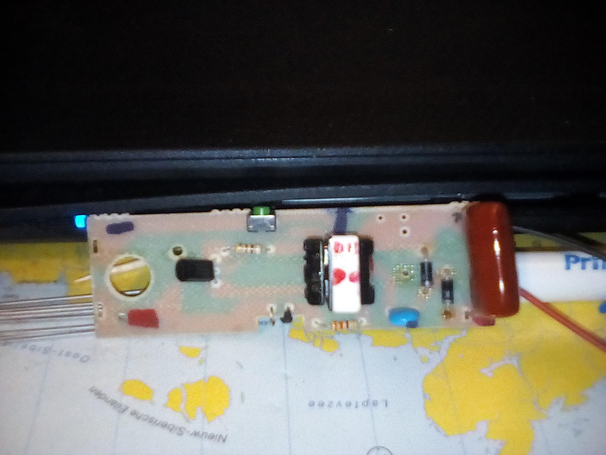

@revado wat voor print dat weet ik niet die heb ik ergens gevonden bij de onderdelen die ik heb liggen , die is niet aangesloten op de pc wat ik wel gedaan heb ik had nog een usb kabeltje liggen en die door geknipt en de twee draden zwart en rood op twee klemmen aan gesloten en de klemmen op de plus en min aangesloten en usb ingang aan de pc aangesloten beter kan ik het niet uit leggen , na een tijdje onderspanning gestaan usb terug uit getrokken en dan het printje vast genomen aan de condenswater en daar dan deze slag Stom He 8)7

Als ik dit zo bekijk is het een oscillator en trafo die hoogspanning maakt.
En jij gebruikt als voeding je PC? Weet je wat een adapter bij Action kost? Vergelijk dat eens met de prijs van je PC? Een doorslag en je USB poort is kapot of heel je PC. Gebruik een adapter!
En dat die condensator oplaadt is normaal, dat is ook de bedoeling.
[Bericht gewijzigd door Hoeben op (18%)]
Da's een printje uit zo'n 'badmington' vliegenmepper. Die maakt van twee 1,5V (3V totaal) batterijtjes een paar duizend(?) volt. Als je die per ongeluk geladen met die rode/bruine condensator aan je USB van je pc hangt is je PC dood i.p.v. een vlieg.
Tevens zou die schakeling de 5V van je USB wel eens niet zo prettig kunnen vinden.
En tot slot kan je er i.d.d. een aardige optater van krijgen zoals je ervaren hebt. Dat komt omdat vaak er geen 'bleeder' over de hoogspanning condensator staat omdat normaliter de behuizing zo geconstrueerd is dat er geen aanrakings gevaar is met het spanning voerende deel.

Die trafo is specifiek voor die vliegenmeppers, die zul je nergens los vinden.
De diode is een snelle HV diode.
Voor zelfbouw van een converter van zwakstroom naar een paar honderd V is een normale flyback converter gewoonlijk handiger, omdat dan een inkoopbare spoel volstaat.
Een gepaste kern vinden en bewikkelen is relatief lastig, en voor velen ook de hobby niet.
Afhankelijk van de benodigde spanning en stroom kan men eens kijken naar converters voor Nixies of Geigertellers.
