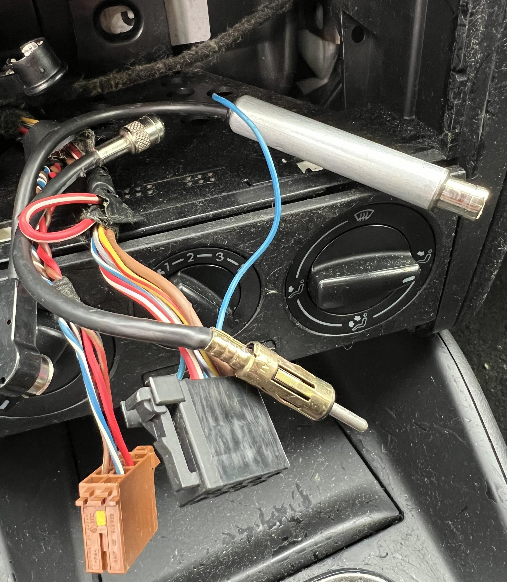

De 12 volt voor de actieve antenne.
Werkt als een "fantoom" voeding, zet spanning op de draad in de coax naar de antenne.
Meestal iets van 5 of 7 volt.
Maar een Sony in je beamer? Geen originele?
[Bericht gewijzigd door revado op (14%)]
Het ziet er uit als een power injector voor de voeding van een actieve antenne, aangebracht omdat de Sony radio dit niet ondersteunt. Ik zie alleen even niet hoe hij precies aangesloten moet worden.
[Bericht gewijzigd door maartenbakker op (33%)]
Zo dat is snel! En ga ermee verder, heerlijk weer ook om wat om handen te hebben. Wellicht gaat er een 2 DIN hoog modern dinges in voor de infotainment incl. nav. edit:
Ben ermee bezig de ontvangst was slecht alleen een plaatselijke FM zender kwam door. Revado dit is geen 320i maar een Golfje 4 Ocean mét CC en airco en 16 ipv 8 kleppen.

Op zondag 16 augustus 2026 17:58:36 schreef maartenbakker:
Deze is het

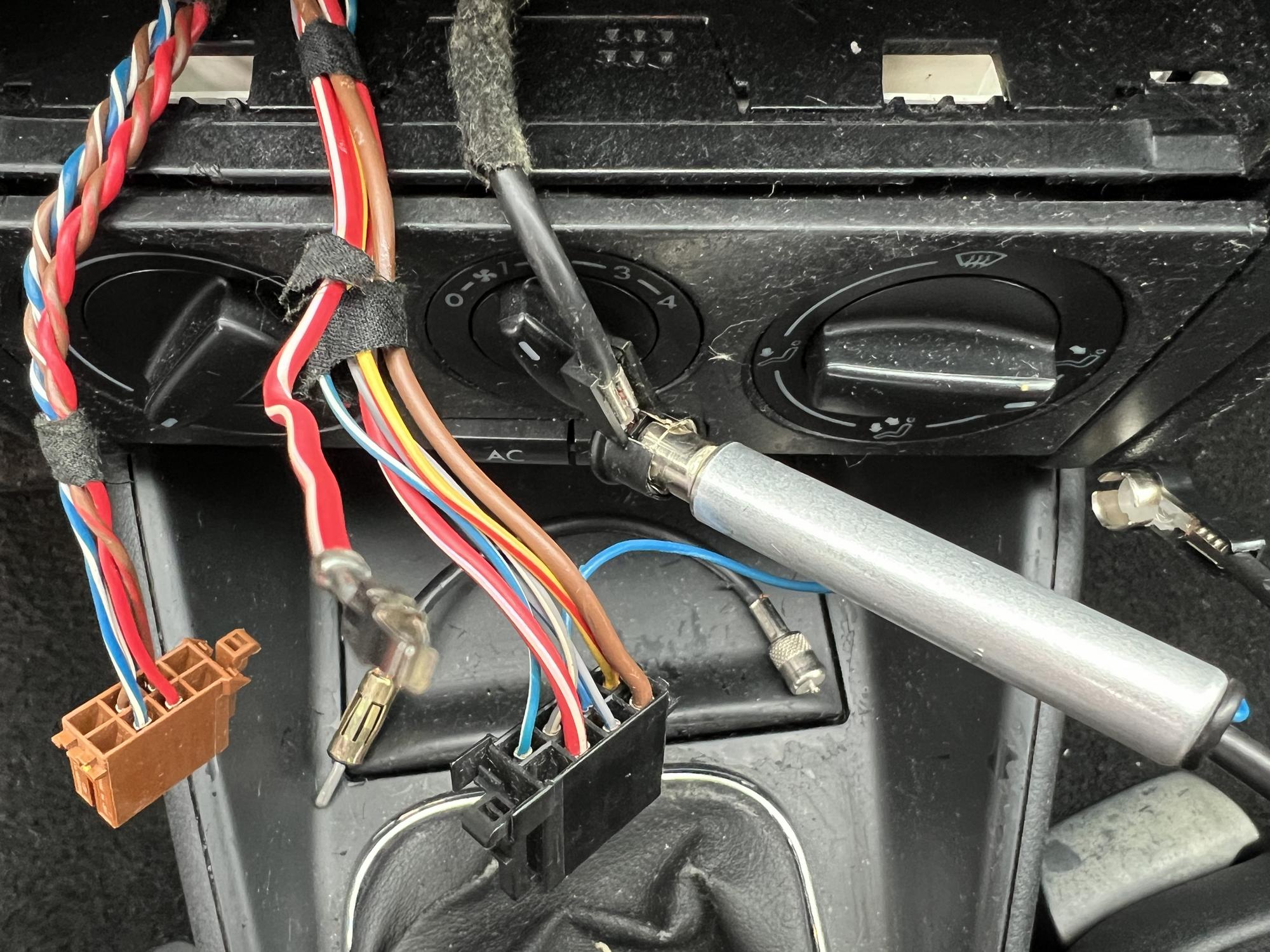

Zit de antenne amp onder de hemelbekleding?
Dat zwarte "dopje" links boven zal de antenne zijn, die moet op het metalen adaptertje - rechts-.
De ronde antenneplug -links- van de adapter op de radio.
De blauwe spanningsdraad zit al aan de DIN connector van de radio, dus dat is ok, dan schakelt de radio de actieve antenne netjes aan en uit.
Die kabel met de "ouderwetse" antenneplug hoort er niet bij lijkt mij en is van een eerdere radio misschien?
Of heeft die Sony geen ronde aansluiting, dan moet die kabel er ook nog tussen.
Die kabel lijkt, als ik nog eens goed kijk, onderdeel van een of ander verloopje en was inderdaad de reden dat ik het even niet snapte.

Deze rood-witte draad is uit de connector gehaald.
De Sony heeft de standaard antenne aansluiting.
Het is een universele aftermarket antenne versterker die tussen de antenne en de radio geplaatst wordt.
De blauwe + draad wordt op de antenne/remote draad van de radio aangesloten en wordt zodra de radio aangaat van spanning voorzien.
De antenne van de Golf is niet van een actieve antenne versterker voorzien omdat er geen draad met de antennekabel is meegetrokken.

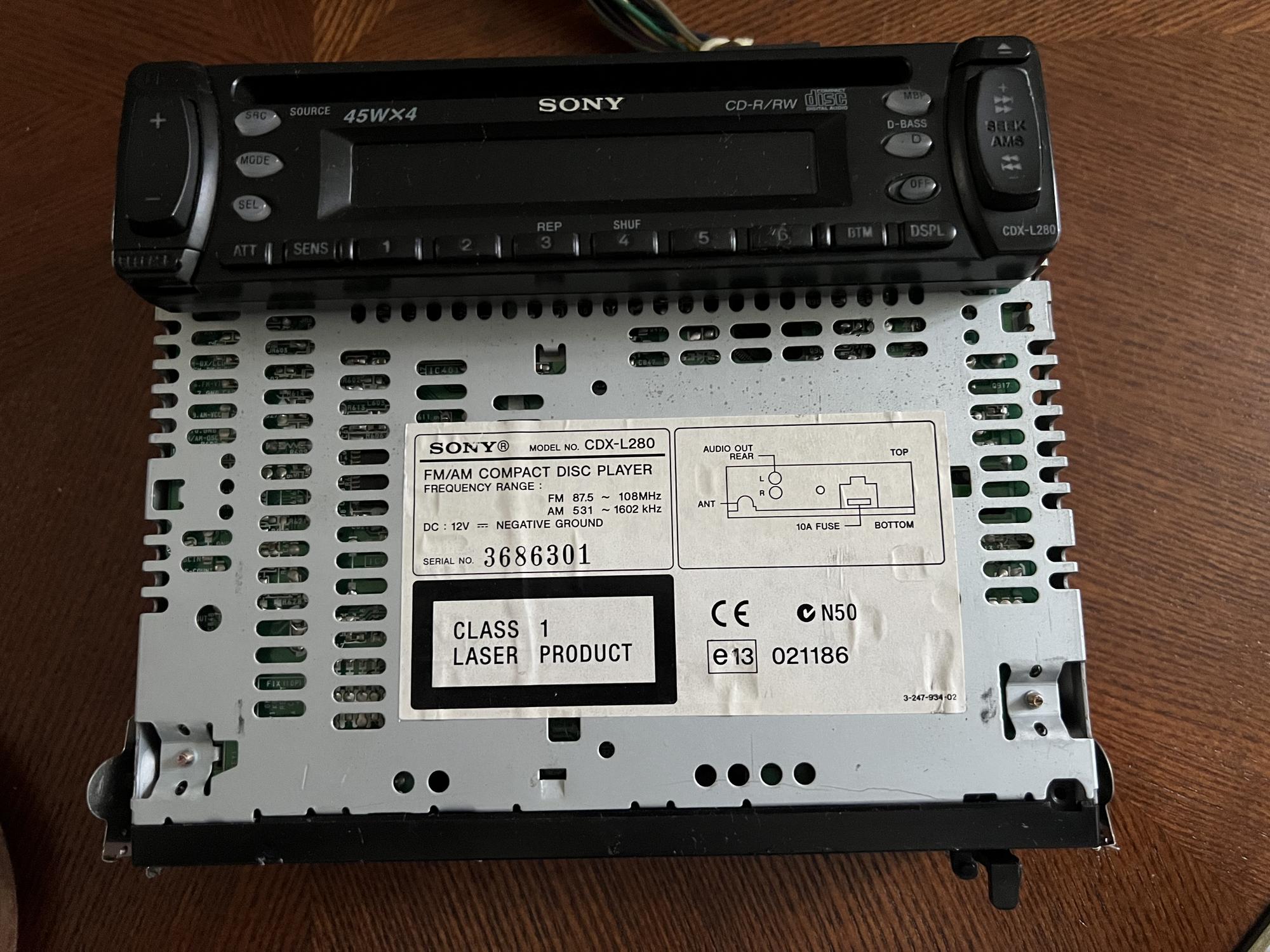

Is dat eenvoudig te doen? De Sony radio gaat weg want het frontje is rot, het circuit rond de volume up/down toets is gemeten en werkt goed. Bij de kringloop zo even een andere kopen. edit: geen radio te vinden, helaas maar wel een Vida XL loupelamp voor €4,50

Weet je dat zeker?
Volgens mij is het alleen maar een fantoom voeding die op de antennedraad , dus op de coax, naar de antenne 7 volt zet voor de versterker in de antennevoet.
Die dingen worden vaak versterker genoemd maar zijn dat meestal niet.

De originele radio's van VW zetten die spanning zelf op de antenneaansluiting.
Met een after market is er ook zo'n fantoomvoeding nodig.

Alleen is het verwarrend, die fantoomvoedingen zien er het zelfde uit...
https://autoradioplaza.com/nl/products/antenna-adapter-phantom-iso-f-t…
Ik weet niet beter dat er aan een fantoomvoeding een blauwe draad zit voor de voeding en aan een versterker een rode.
Maar het kan anders zijn natuurlijk.
Beste is dat RAAF eveneen meter op de uitgang zet naar de antenne, staat er spanning op dan is het een fantoomvoeding anders een versterker.

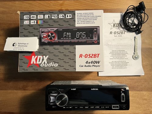

Al Googlelend kwam er een zaakje voorbij in Winsum Frl wat in de buurt is en daar is de radio gekocht. Aardige lui waar ik nog weleens terug naar ga want ze hebben heel veel, waaronder een verzameling utrasone badjes. Nog geen €40 en 2 jaar garantie. Gevoelige radio ontvangst op de FM band, goed geluid, +2 bass en +2 treble erbij om de twee deurluidsprekers beter te laten klinken. Rechts zit USB, daar kunnen mp3's op vanaf een stick. Of streamen vanaf de telefoon met Youtube via Bluetooth. Handsfree bellen kan ook met de microfoon, die zit linksboven in een loze afdekking. 13 mm boorgat gemaakt zit erin met klempassing.
Evt. kan het geluid van de Tomtom via BT gekoppeld worden, dat interne luidsprekertje klink erg schel.

Oeps, vergeten te meten die hou je tegoed. Die dikke rode draad met witte ril is wederom niet aangesloten, dat is een konstante + draad, de dikke gele wordt wel ingeschakeld via het contact.
