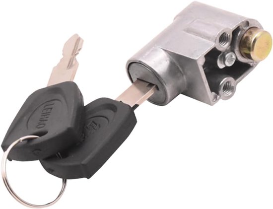

Ik heb nu drie fietsaccu voor mijn e bike met elk een slot en eigen sleutel.
Ik zou graag één sleutel voor elke accu willen gebruiken.
Dus is het mogelijk om in elke accu een cylinder te zetten die met één sleutel te openen is.
Als er passende cylinders voor verkrijgbaar zijn, wel.
En weet je misschien ook waar dat mogelijk is?
normaal zit een slot in de fiets en schuif je de accu erin. dat zijn universele slotjes die je overal kan krijgen.
met een slot in de accu wordt dat een ander verhaal
1) moet je de sleutel ook gebruiken om de accu aan te zetten? dan zit er ook een electrisch gedeelte in en geef ik het heeeeeeeeeeeel weinig kans dat je 3 sloten met 1 sleutel gaat vinden. je zou dan al moeten kijken of je het slot kan demonteren, de plaatjes van plaats wisselen zodat je sloten kan maken die met dezelfde sleutel open gaan (maar niet meer met hun originele)
2) als er niet electrisch aan is, dan is de kans groot dat er ook een simpel universeel slot in de accu zit. en die kan je wel los bestellen. of je ze kan vinden met gelijke sleutel is een ander verhaal.
https://media.s-bol.com/mxM4BEwl6MWO/qj6BYEG/550x421.jpg
abus heeft alvast de mogelijkheid om sloten te leveren voor batterijen, die hetzelfde zijn als het abus slot van de fiets zelf
https://www.abus.com/be_nl/Assortiment/Hoogtepunten/One-Key-Optie
bij AXA kan je ook sloten kopen met het accu slot erbij. misschien dat zij ook de mogelijkheid hebben om 3x een accu slot te bouwen met gelijke sleutel als een axa slot
https://www.mtbcycling.nl/sloten/accuslot_sets.php
