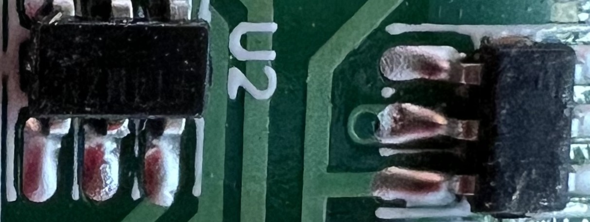

Ooit erbij gekocht toen een Samsung S6 telefoontje werd aangeschaft en die doet het nog steeds op de originele accu.
Ik was nieuwsgierig wat erin zit:
IC's marking zijn niet te lezen, blijkbaar iets speciaals
Het is een originele Samsung adapter.
Tja en dan gooi je het in Lens en dan blijkt het al eerder te zijn uitgezocht maar geen IC type
https://qzxx.com/product/40077.html
Zo'n testheader is handig en laat de ondersteunde protocollen zien
Zoek een schema van zo'n ding.
Denk een DC-DC buck converter. Zoveel componenten zitten er niet op, schema uittekenen?
Ziet er uit als een 12 in een dozijn schakelende 5v voeding
Waarom zou dat IC iets bijzonders zijn?

Er zitten er 4 in, 2 per USB aansluiting. 2* 8 poters en 2* 6 poters.
Kan het aan AI vragen?
[Bericht gewijzigd door RAAF12 op (17%)]
Die 8 poters lijken me mosfets? (lijkt een hele simpele lader zonder 'hersens'... ;) )
Geen schema? Dit is volgens Sammie Adaptive fast charging. Zal eens verder zoeken; de data lijnen D+ en D- onderhandelen of het 5V of hoger wordt voor fast charging.
https://www.mouser.com/datasheet/2/328/chiphy_family_datasheet-269468.…
