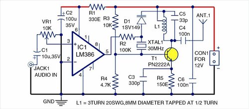

Hi Rob,
Hierbij een 90 MHz (30 Mhz X-ta) AM zendertje.

Op donderdag 10 september 2026 21:19:14 schreef redguuz:
Hi Rob,Hierbij een 90 MHz (30 Mhz X-ta) AM zendertje.
Het zal ongetwijfeld een AM-zender zijn, maar de kwaliteit van de zender is zo slecht dat deze ook prima te gebruiken is als een FM-zender

Op zich kun je met een kristal best breed zwaaien, maar dat kristal is daar dan speciaal voor bedoeld.
In de Yaesu FT-225 all mode 2m-zendontvanger wordt de modulatie (AM, FM, SSB) op 10,7 MHz gedaan, waarna er met 133,3-135,3 MHz wordt gemengd naar de 2m-band. De zwaai kan op max. 12 kHz worden ingesteld (normaal was 5, tegenwoordig 3 à 4 kHz). Dat wil dus zeggen dat het 10,7MHz-FM-kristal tot wel 12 kHz boven en onder zijn frequentie kan komen.
Als je die oscillator met twee verdrievoudigers zou gebruiken voor 96,3 MHz, dan zou je daar ruim 100 kHz zwaai kunnen maken.
Ander voorbeeld: in de Icom IC-202 2m-SSB-portable wordt de mengfrequentie gemaakt door twee verdrievoudigers na een 14,8MHz-kristaloscillator (VCXO). Met één kristal kun je zo 200 kHz bestrijken op 2m. Voor de volgende 200 kHz band schakel je het volgende kristalletje in, etc.
Als je die oscillator met een verdubbelaar en verdrievoudiger voor FM op 88,8 MHz zou gebruiken, zou je daar dus ook alweer ruim 100 kHz zwaai kunnen maken.
Het kan dus wél, maar niet met 'gewone' kristallen of resonators.

MHz x 8 x 5 = 80 MHz of 2 MHz x 8 x 6 = 96 MHz daar achter komt je driver eindversterker..…
Word me te veel gedoe! Maar ga zelf nog wel even prutsen, wel met de gedachte dit word niks!
VrGr Rob

Nee ik begrijp dat 2 MHz veel al na verdubbeling niet op jou frequentie uitkom, die ik niet weet.
Het gebruik maken van een kristal betekend een vaste frequentie, als experiment leuk.
Hoe lager de grondtoon hoe groter de zwaai is die je uiteindelijk kan maken.
Waarom wil je een kristal gebruiken
Een VCO en een stabiliteit lus geeft je veel meer armomslag een mooie zwaai en grote audio bandbreedte.
Henk.
De 'Huff en Puff' stabilisator van Klaas Spaargaren (PA0KSB) bijv.: https://www.pa0fri.com/Diversen/VFOstab/vfostab.htm
Elektuur heeft ooit (zo rond '88-'89?) een ontwerp gepubliceerd dat tot 100MHz bruikbaar zou moeten zijn.
Maar Rob007 kennende, die wil met 'quick and dirty' schakelingen snel een signaal in de lucht zetten
Ik moet tot m'n schande bekennen dat ik die schakeling van PA0KSB nog nooit gebouwd heb, ondanks dat het toch al ruim 30 jaar op m'n 'moet ik nog eens uitproberen'-lijstje staat....

Henk ik wou geen Kristal gebruiken maar zo’n resonator 10,7MHz maal acht is 85,6 dacht ik,
MAAR niet er bij stil gestaan dat dat zo niet kan!
Volgens Gemini kon het misschien wel als je in de Basis die resonator doet en dan een kring in de Colector naar plus??? ik weet dat niet zeker.
ik dacht inderdaad kort door de bocht te kunnen Nonius! LOL
MAAR, kan dat inderdaad ook niet? In de Basis resonator en LC in Collector?
