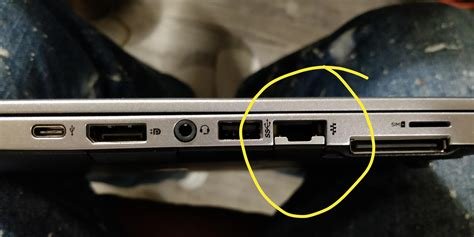

Laptops hebben amper nog ethernet aansluitingen (want dan worden ze 2mm dikker) Ik heb verschillende usb interfaces gebruikt, van 100mbit tot 2,5G. Geen centje pijn.
Is een "echte" ethernet interface beter? Waarschijnlijk wel, voor een logo moet het allemaal geen probleem zijn.
[Bericht gewijzigd door Sine op (18%)]
Als je een laptop wil met een ethernet poort kun je die gewoon nog kopen zeker.
Ik heb onboard meer problemen gehad met drivers dan dongels
Als je 1x wegloopt met je laptop is je onboard kapot
Je dongel onthoudt zijn ip instellingen, dus niet elke keer naar adapterinstellingen om je ip van dhcp af te halen
In welke wereld is onboard beter
Op zaterdag 19 september 2026 09:37:16 schreef Lambiek:
Het kan nog, maar ze worden toch langzaam zeldzamer.
Zeker als je zo'n "uitklap" RJ45 hebt, die zijn gruwelijk fragiel.
