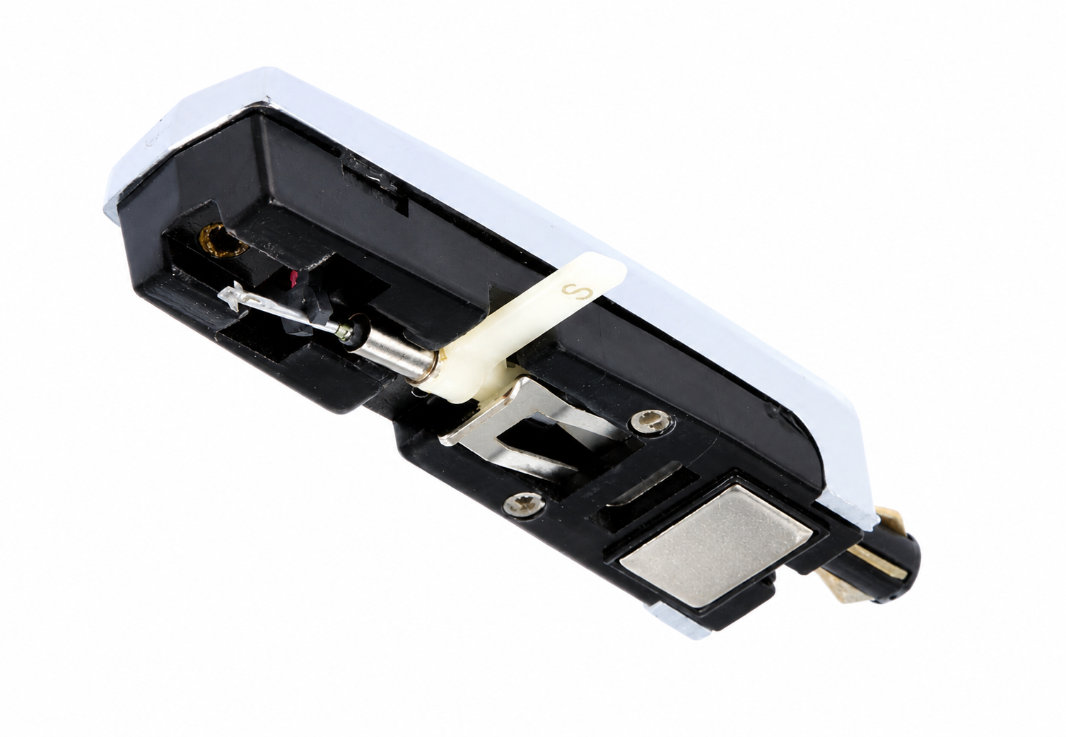

Volgens het serviceblad bevat deze platenspeler een GP200 of GP300 toonopnemer.
Volgens deze verkoper is de GP200/300 een keramische toonopnemer.
Paulinha_B
Erg fijn dat we concrete info krijgen, dank @FET!
Maar hoe positioneert zo'n keramisch element zich tussen de magneto-dynamische en die met kristal? Signaalsterkte? Correctie? Ik geef grif toe dat ik er eigenlijk nooit van had gehoord.
Op donderdag 17 september 2026 22:49:54 schreef Frederick E. Terman:
Terwijl ik op zoek was naar deze info, omdat ik betwijfelde dat het een kristal-element betrof, hebben jullie al een hoop info bijelkaar verzameld, waarvoor dank!

Een kristal element IS een piezo pickup
Of in ieder geval een piezo kristal, dus daar kun je inderdaad vergelijkbare spanningen verwachten.

De spanning is bij keramisch=piezo wat lager. Ik heb ooit een Ronette TX-88 (kristal) gehad en die gaf meer spanning af dan een keramisch element.
Kristal versus keramisch
@Hupse
Ik denk dat de verwarring ooit ontstaan is omdat zowel een kristal- als een ceramisch element gebruik maken van het piëzo-elektrisch effect.
