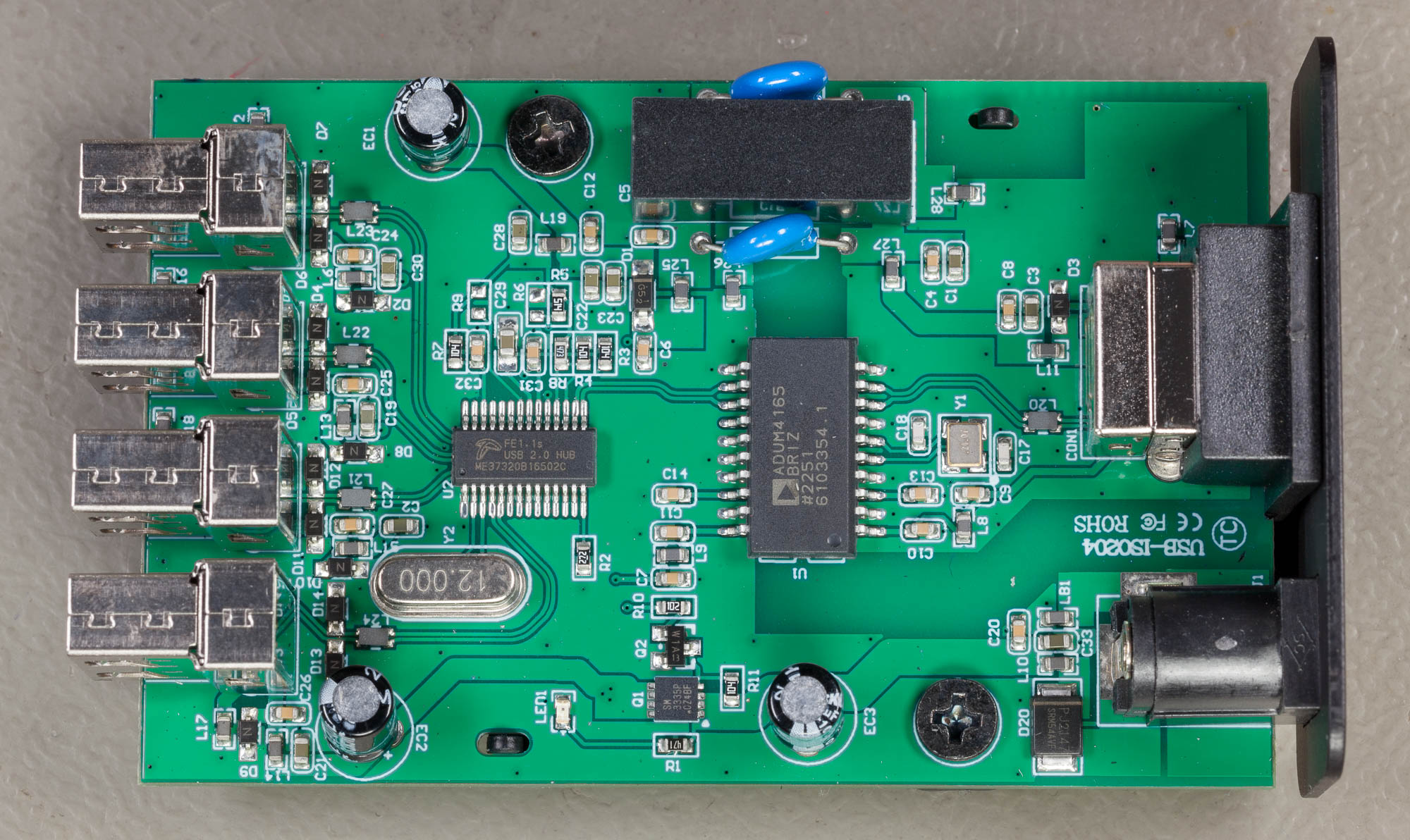

Ha electron920,
Het lijkt er op dat je bezig bent met een zoektocht die ik een paar jaar geleden ook gedaan heb.
Om met de deur in huis te vallen: een USB hub met apart van elkaar geïsoleerde uitgangen heb ik niet gevonden....
Vervolgens ben ik gaan zoeken naar serieuze, meer op de zakelijke markt gerichte USB 2.0 Isolator Hubs. Ik heb er twee gekocht: de Meilhaus ME-USB Iso Hub en de Delock 4 Port USB 2.0 Isolator Hub.

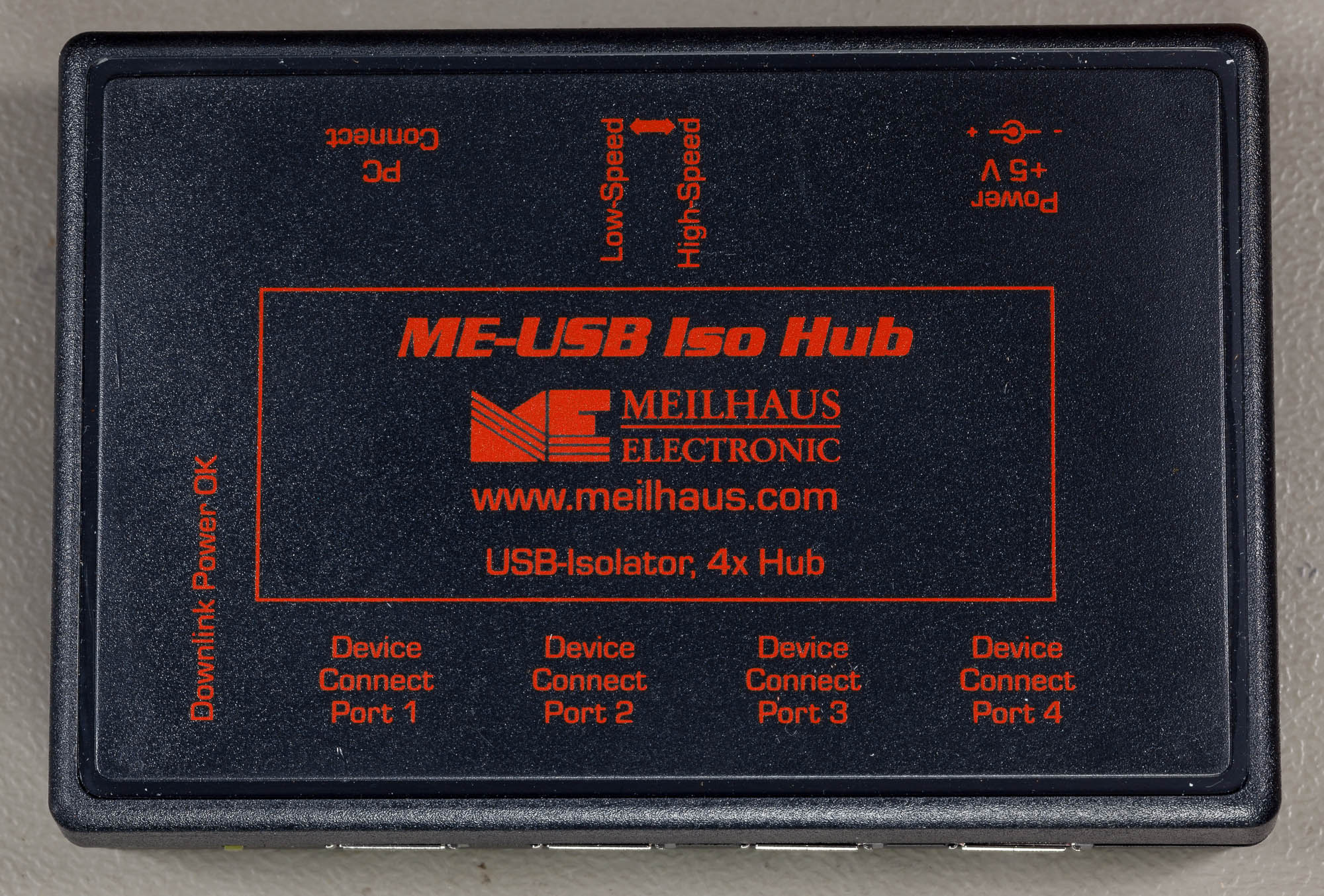

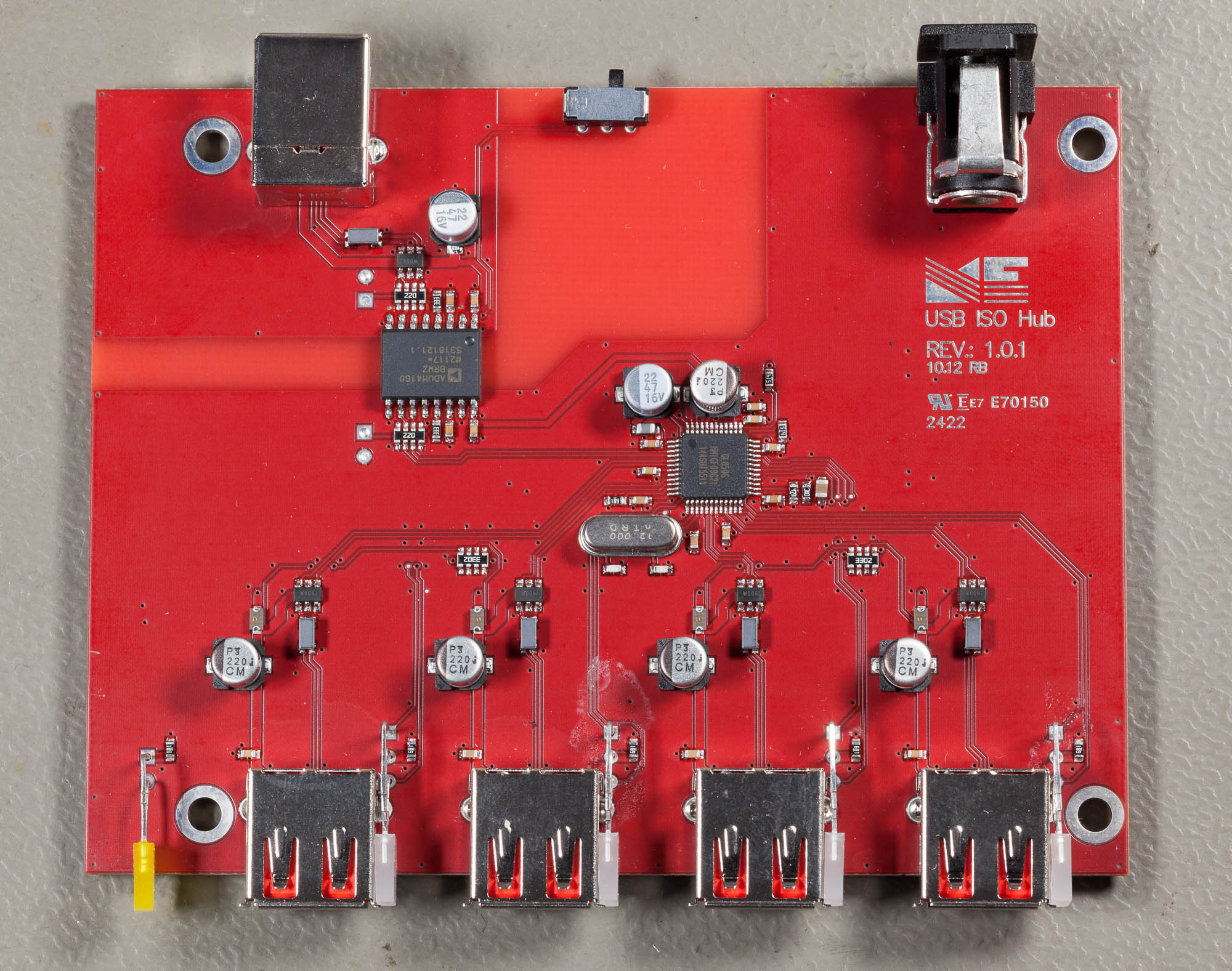

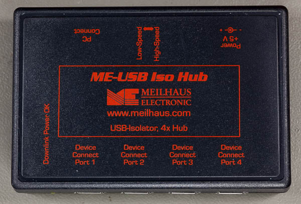

Gebruikte USB-ISO chip: Analog Devices ADUM4160
De meeste USB isolators hebben een ingebouwde DC-DC converter. Aan dat schakelende voedinkje zit je dan dus vast.
De Meilhaus heeft dat niet, je moet altijd met een externe voeding voeden.
De meegeleverde adapter is een schakelvoeding, maar die kun je dus desgewenst vervangen voor een lineaire voeding.
- De PC kant (ingang) wordt gevoed uit de PC-USB bus.
- De USB-hub kant (uitgangen) worden gevoed uit de externe voeding.

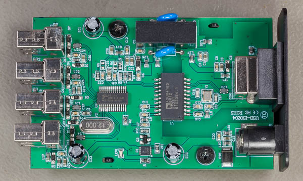

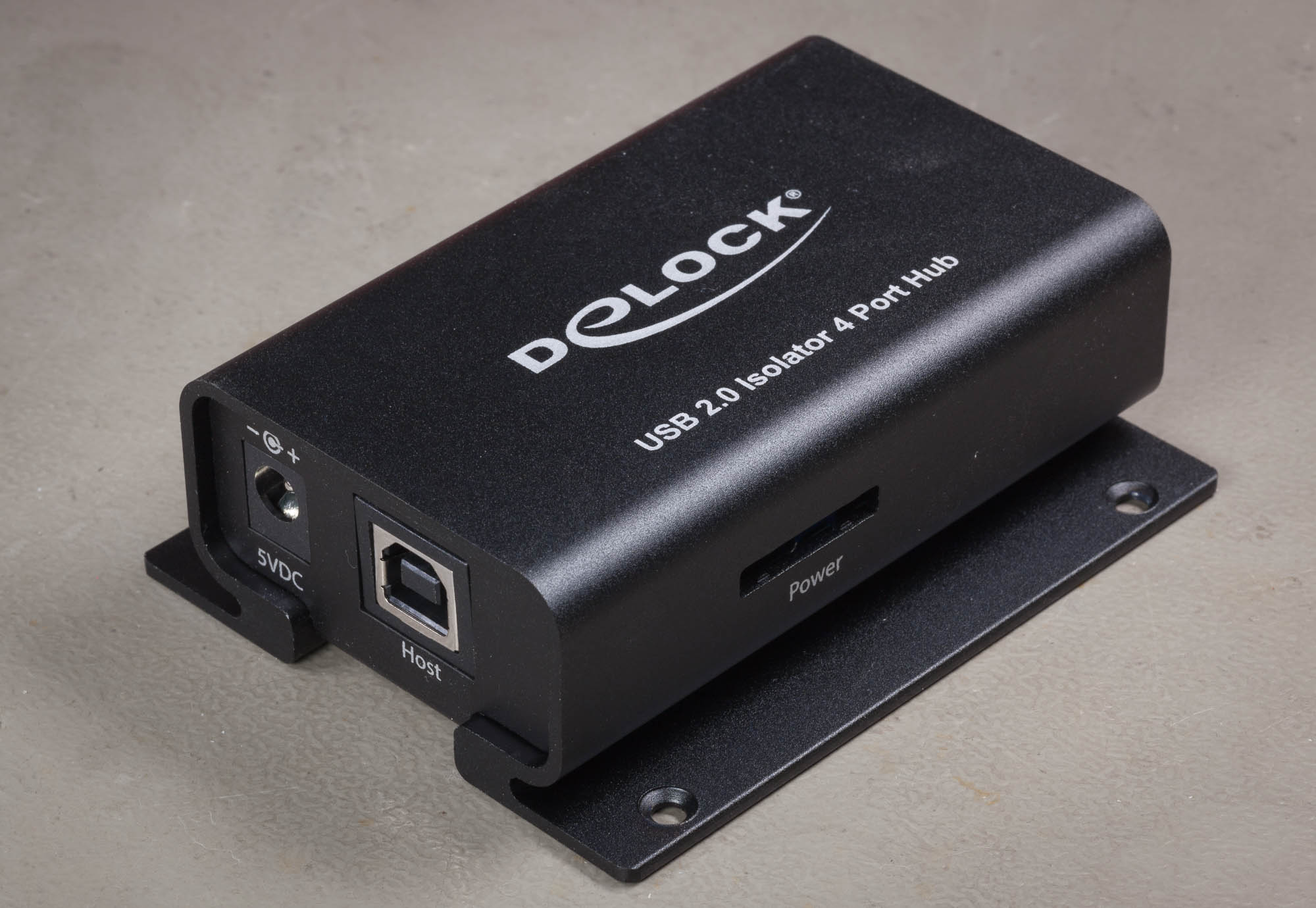

Deze DeLock heeft een ingebouwde DC-DC converter om de geïsoleerde USB uitgangen te voeden. Dus kan werken zonder losse externe voeding (t/m 300mA). Alles wordt dan gevoed uit de USB van de moeder PC.
Heb je meer stroom nodig, dan kun je een externe adapter aansluiten.
In mijn geval bevalt deze Delock het beste. Ik merk geen common mode problemen met de ingebouwde DC-DC.
Er hangen 4 AR488 GPIB adapters aan, die weinig stroom trekken. Geen aparte netvoeding nodig hebben is dan een voordeel.
Wel helpt het hier dat 2 van die AR488's achterop DMM's hangen, waarbij de GPIB + CPU geïsoleerd is van het meetgedeelte, dus is daar ook een galvanische scheiding.
Delock is een serieuze fabrikant. Meer gericht op zakelijk/industrieel gebruik dan op prijs. Ik heb ook RS-232 en RS-485 oplossingen van ze die prima werken.

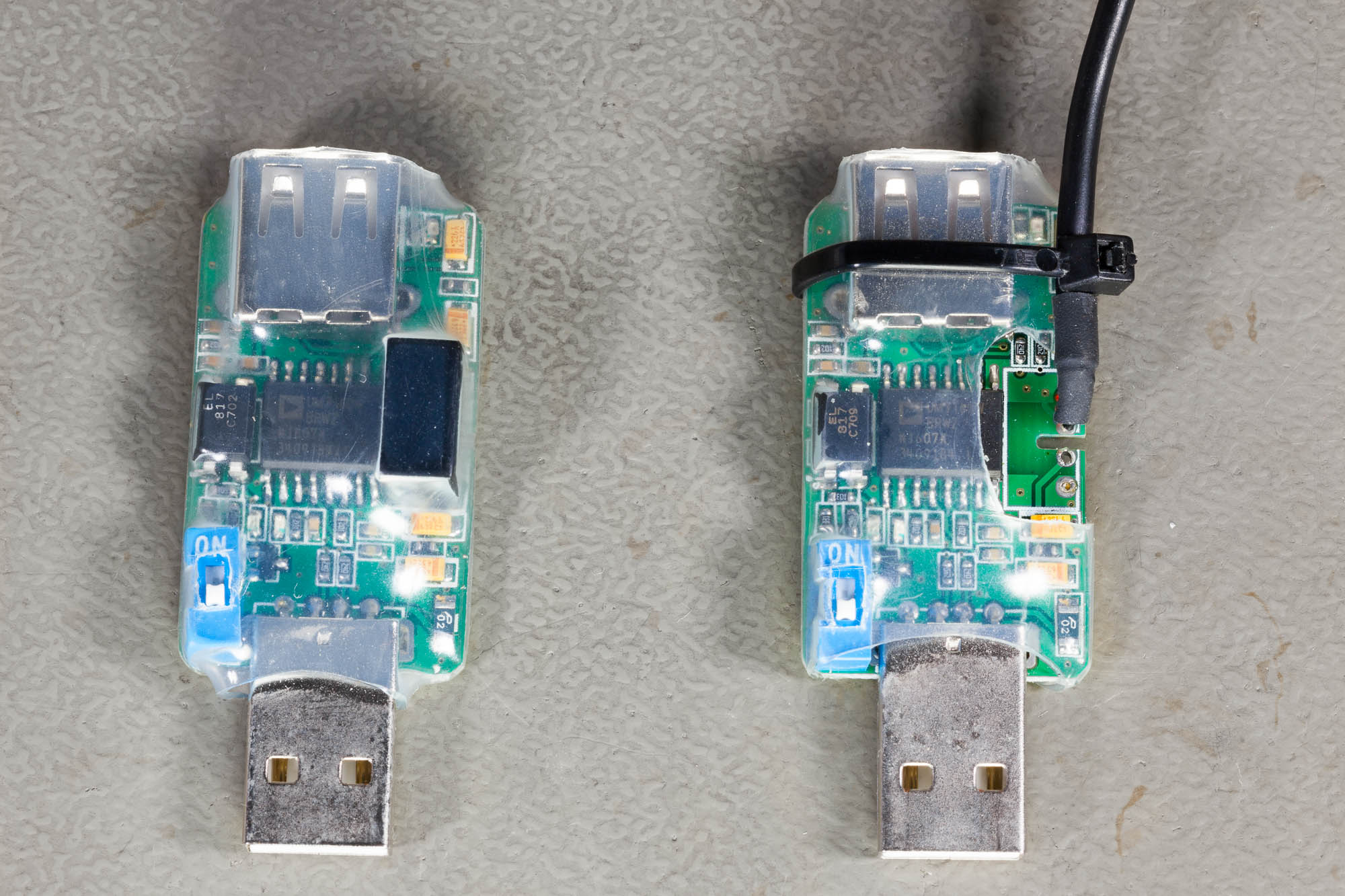

Zelf heb ik ook geëxperimenteerd met de goedkope Chinese USB isolators waar Sine al naar linkte.
Gaat over het algemeen prima. Van een paar heb ik het ingebouwde DC-DC convertertje (voor de geïsoleerde voeding van de uitgangskant) er af gesoldeerd, en vervangen door een kabeltje. Zodat ik onder kritische omstandigheden die secundaire kant met een labvoeding of zo kan voeden.
Het verticale zwarte blokje is de DC-DC converter met geïsoleerde output. Bij de rechter USB isolator heb ik die er af gesoldeerd, en in plaats van z'n uitgang een kabeltje gesoldeerd.
In de praktijk is het maar zelden dat deze oplossing winst oplevert ten op zichte van de standaard USB isolator.
Soms is het wel fijn om even te checken. Dan zie je iets raars, en kun je testen of dat uit de DC-DC converter van de USB isolator komt of niet.
Als je dus per se van elkaar gescheiden USB uitgangen nodig hebt, dan zijn meerdere van die losse isolators een optie. Al dan niet in combinatie met een los voedinkje met meerdere gescheiden 5V uitgangen. (Ten slotte voedt je daarmee niet alleen de secundaire kant van de isolator, maar vaak ook het apparaat wat daar aan hangt...)
