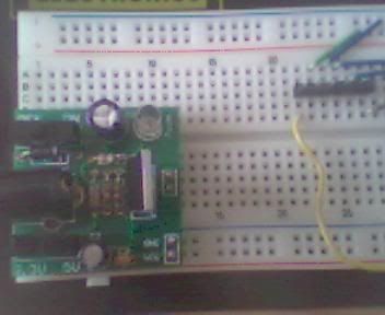

ik heb ff wat fototjes gemaakt:
kom maar op met het commentaar
edit: ik zie dat ik de power op pin 11 en 12 op het fototje ben vergeten maar toen ik aan het testen was zat dat er wel

Op 9 juni 2006 15:34:58 schreef Videomodulator:
100nF condensator tussen de +5V en de massa, zo dicht mogelijk bij de PIC gezet, heb je die niet vergeten?
Die heb je dus niet staan. Je moet die echt wel erbij zetten, vlakbij de PIC, dat scheelt je enorm veel rare problemen.

Misschien een 'bibbercontact'?
Slecht contact tussen breadbord en draadjes doordat de contacten vervormt zijn of de draadjes te dun zijn.

Maak een copie van het schema en pak een ohmmeter.
Sluit deze met 1 pen aan op de ground en ga nameten of alle punten die aan ground moeten liggen ook zeker ground hebben (breadboards staan niet echt bekend om hun betrouwbare verbinding). Streep op het schema elk pootje van elk component aan waarvan je zeker bent dat deze met alle andere takken verbonden zit. Ga zo elke tak af.
Er zij iemand al iets over een reset. Heb jij die er ook op zitten (heeft een PIC een [NOT] reset?)?
Dan nog een laatste check (double check eigelijk), sluit een van de meetpennen van een voltmeter aan op de voeding en meet alle ground punten na (hebben ze ook echt ground?). Sluit daarna de meetpen aan op de ground en meet of alle voedingspunten ook voeding hebben!

Leg je ongebruikte poorten eens met een 5-10k naar massa of porgrameer ze als OUTPUT hoog dan werkt het waarschijnlijk wel.
Zwevende pinnen van je pic veroorzaken dit soort problemen.

Ikzelf had hier ook problemen mee bij een 16f877 alle ongebruikte pinnen via pulldown loste het direct op
