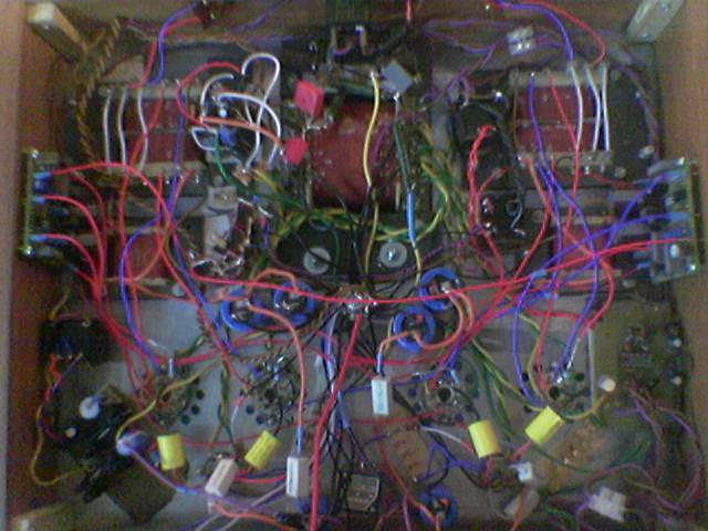

Na vele aanpassingen in m'n versterker, die ooit als de Annastacia van triodedick begonnen is, leek deze vrij veel op een bord spaghetti.

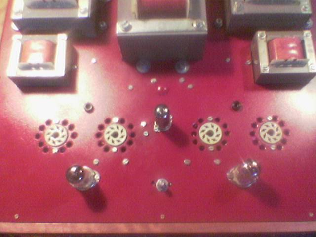

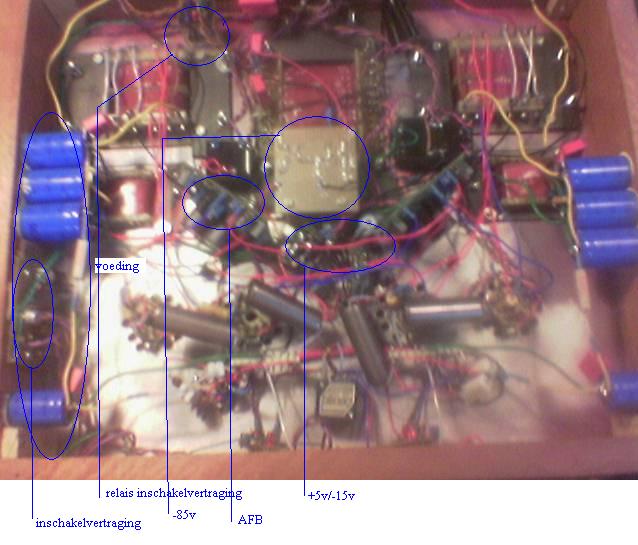

Omdat ik eindelijk de beschikking heb over een andere (buizen)versterker was het tijd geworden om anna weer eens op haar rug te draaien.....
Alles is uit de versterker verwijderd, het chassis opnieuw gespoten en de kast opnieuw gelakt.
Daarna heb ik heel erg lang lopen puzzelen om alles er weer op een fatsoenlijke manier in te krijgen en met zo min mogelijk draad

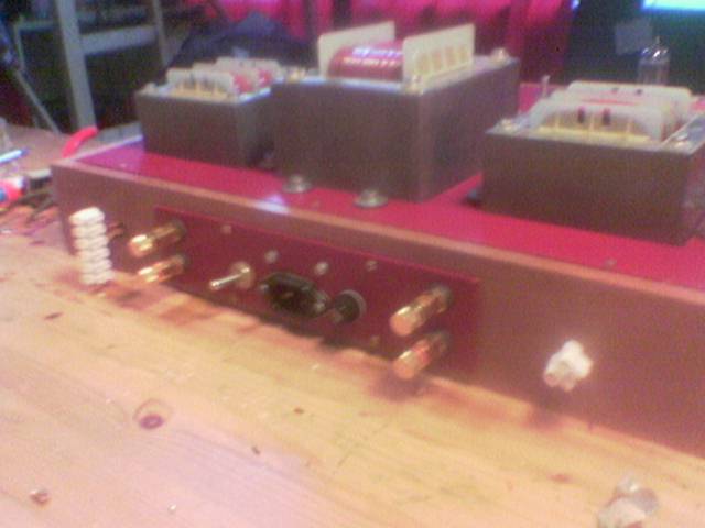

Helaas was er geen geld voor een mooie 8-polige connector om de externe voeding weer aan te sluiten dus dat zijn kroonsteentjes geworden......jpg)
De versterker is na 3 weken weer klaar om te spelen, helaas is er bij het insteken van de buizen in de voeding (4xpy500A, plus buffer C) een py500A gesneuveld, de topcap ging los en de getter loste als sneeuw voor de zon op...
De versterker is push-pull, fixed (auto)bias met 2x6l6GC in de eindtrap.
De voortrap bestaat uit een 5965 in LTP-configuratie met als 'staart' een stroombron, met 2xbc547b en 2leds..jpg)
De eindtrap wordt ingesteld op 50ma per buis, bij ca. 380v
de voortrap op ca. -3v@150v.
Alle spanningen behalve de hoogspanning zijn gecontroleerd en de inschakelvertraging heeft ook alweer tekenen van leven gegeven...
Ik kan bijna niet wachten!!.jpg)

ziet er vrij wanordelijk uit... word moeilijk foutzoeken als er iets mis is.
is het daar mistig of blaas je iedere keer rook uit voordat je een foto maakt??
ziet er leuk concept uit, wellicht zal hij beter spelen als je alles wat je kunt eens op prinplaat zet. hoe dan ook, spagetti zie ik liever niet in een afgewerkt project.
spanbandjes kopen, en alles beetje netjes vergaren, zal overzichtelijker worden
wel een leuke kast, met transfo's en buisjes netjes erop gemonteerd

en der zijn kwatongen die beweren dat dergelijke mierennest beter klinkt dan een strak gelayoutte multilayer printplaat met 0402 componenten ... jaja
MAH
dat heeft hij NOG niet beweerd... hij heeft hem nog niet eens kunnen testen omdat 1 van de buizen naar de eeuwige audiohemel vertrokken is.
maar hierbij hoef je iig niet telkens een nieuwe plaat te maken op het moment dat je iets verkeerd hebt gedaan. je hoeft alleen maar een paar uur naar het goede draadje te zoeken.....
@gadget: word onthouden voor de tijd dat ik me eigen buizenapparaat heb gemaakt (vergeet het dus voorlopig maar want dat duurt nog wel even)
Edit: hij zou nog wel eens gelijk kunnen hebben dat dit beter werkt:P HV slaat gewoon over je 0402 componentjes heen

Over de bedrading, door het chassis dat ik een paar jaar geleden heb gemaakt, ontkom ik er niet aan om bepaalde draden lang te maken...da's jammer maar helaas. kabelbinders ben ik geen voorstander van....meer kans op instraling, nu heb ik alle wisselspanning getwist en signaal/hoogspanning hangt vrij. voor de voortrap zijn er 2 sub-aardpunten voor resp. links en rechts. en een centrale aarde.
elko,ingang,voortrap ---> sub-aarde --> ster-aarde
eindtrap, voeding -->ster-aarde
gloeidraden zijn afgeschermd waar nodig.
1 ding is wel vreemd, en dat had de vorige ook, als de versterker op standby staat, dus alleen de gloeidraden aan....dan is er een lichte brom. deze is weg bij inschakelen hoogspanning. <---ideeen??

Mechanisch dus, trafo zelf?

Ik heb wel eens last gehad van inductie van de voedingstrafo op de uitgangstrafo's.
Ze stonden netjes haaks op elkaar, en toch had ik brom in de speakers terwijl er verder niets aangesloten was!
Remedie was de uitgangstrafo's iets schuin op te stellen tov. de voedingstrafo.
Wat verder weg zetten kan ook helpen, maar je zit nu eenmaal al aan dat chassis vast zie ik...........
Misschien kun je de voedingstrafo 90 graden draaien?

Dat kan verschillen.....het strooiveld is groter onder belasting, dus je zou verwachten dat het dan erger wordt.
Tenzij de kern teveel vermogen op moet nemen onder nullast of lichte belasting.
De belasting van een volle set buizengloeidraden zou echter wel voldoende moeten zijn om dit niet te laten gebeuren, of het moet een heel slechte trafo zijn......
Wat ik wel zie is dat de kern recht naar de uitgangen wijst, die zou dus eigenlijk gedraaid moeten worden.
Terzijde: zo kun je een onbekende trafo uitmeten, kernen strak op elkaar, door inductie worden er spanningen in de wikkelingen van de onbekende trafo geinduceerd, en kun je gaan meten zonder gevaar.
Tipje van dr. Blan!

Je zou eens kunnen proberen als experiment om de smoorspoelen uit de voeding te laten. Ze liggen een beetje dichtbij de eindtrafo`s. Of flink snoeien in de versterker om de brom bij alleen gloeispanning te lokaliseren. Probeer standby in de nul ipv in de plus van de HSP.
