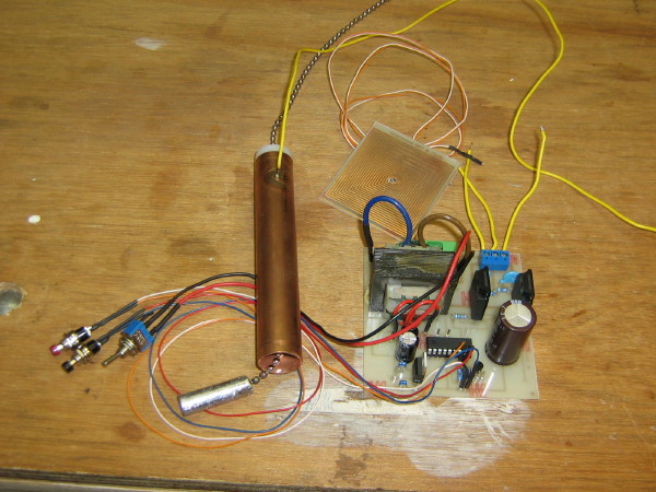

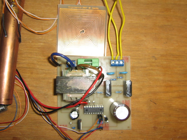

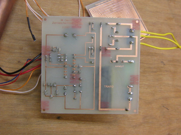

Eerste zelf gemaakte printje.
Het is de bediening voor een zonnescherm met regen/wind beveiliging.
Gemaakt met een 16f628a (overkill, maar ja had deze nog liggen)
Overzicht
http://www.uploadarchief.net/files/download/IMG_0733.jpg
en nog een
http://www.uploadarchief.net/files/download/IMG_0736.jpg
Zelf geroute eerste poging was met autoroute maar die ging bij inschakelen in rook op dus dat vertrouw ik niet meer.
http://www.uploadarchief.net/files/download/IMG_0738.jpg
Heb de handel op twee 150W lampen getest en dat ging goed, morgen op het scherm zelf testen en hopen dat de snubbers goed zijn!!!!
Met dank aan picbasic.nl voor pic cursus en ets uitleg/voorbeelden en tips.

De windsensor lijkt me leuk. Eenvoudig en doeltreffend (zolang je het buiten het bereik van de buurtschoffie's kan houden :-) ). Maar die regensensor - ik vrees dat die het niet lang gaat uithouden in ons klimaat. Ook al gebruik je wisselstroom om hem aan te sturen, er treedt altijd materiaalverlies op. En dan laten we oxidatie nog even buiten beschouwing. RVS (plaat of draad) lijkt me een beter materiaal voor de taak.

Heb al een versie 2 voor de regensensor en de bedoeling is om de sporen te verzilveren.
