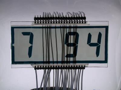

In een grabbelbak bij de stand met de bekende membraam compressors en macro camera's lagen vrij grote
7 segment LCD's voor een euro.
( bedankt voor het aanwijzen MAH, ik zou ze waaschijnlijk zelf gemist hebben )
Helaas zonder pinout, dus die heb ik met trail en error uitgevogeld, wie weet heeft er iemand wat aan
N C
G F A B C G F A B O G F A B G F A
1 1 1 1 2 2 2 2 L 3 3 3 3 4 4 4
20 o o o o o o o o o o o o o o o o o o o o 1
| | 1 | | 2 | 0 | 3 | | 4 | |
| | | | | 0 | | | | |
Lijm blob >( ---- ---- ---- ---- | Boven aanz.
| | | | | 0 | | | | |
| | | | | 0 | | | | |
| ---- 0 ---- 0 ---- 0 ---- |
21 o o o o o o o o o o o o o o o o o o o o 40
B E D C d E D C d E D C d E D C B
P 1 1 1 p 2 2 2 p 3 3 3 p 4 4 4 4
1 2 3
A
|F | B 0
| G | 0
| | 0
| | C 0 COL
|E |
---- 0 dp BP = Back Plane
D
Met die displays moet wat moois te maken zijn ...
Technojunk
Hoe krijg je dat voor elkaar
Je weet dat je die met een blokgolf met een duty cycle van 50% moet sturen he ?
Technojunk
Ja dat weet ik,
Gewoon testen met 3 volt,
daarna even etsen,
daarna moet er ook nog gegeten worden,
ondertussen heeft mn broertje elkootje's op staan blazen met MIJN labvoeding met 30V
en toen mijn LCD er aan gehangen......
