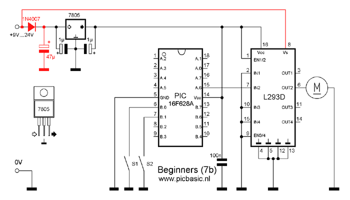

Hier het schema van mijn robot (rijdt naar IR-bron)
(aanklikbaar)
De sensoren werkten zeer goed, alleen ondervind ik nog wat problemen met het besturen van de motoren: de rechtse motor staat de hele tijd aan, ook als ik dit programeer:
PORTA = %00000000
ENDAls ik een 2M2 weerstand plaats tussen A.5 en de 0V stopt hij met draaien. Doe ik dit tussen A.0 en 0V dan begint de andere
te draaien. Bovendien meet ik meer dan 13 volt op A.5 als de motoren niet zijn aangesloten, ook als de voedingsspanning lager is.
Is nu mijn PIC kapot, de andere IC of ben ik verkeerd bezig?

Ik zou de datasheet eens gaan lezen...
16F648 RA4:
RA4 is a Schmitt Trigger input and an open drain output
Datasheet 5.1 IPORTA and TRISA Registers

Ah, dus A.5 kan ik niet gebruiken als uitgang en A.4 heeft een open drain output, wat wilt dit juist zeggen?

Ik gebruik nu porta1 ipv a4 en ik heb nog steeds hetzelfde probleem: de rechter motor op het schema staat heel de tijd aan.
Volgens mij is de L293-IC kapot, op uitgangen 3 en 4 meet ik hetzelfde voltage, waardoor het spanningsverschil nul is en de linker motor dus niet draait. Op uitgang 2 staat ook hetzelfde voltage enkel uitgang 1 geeft een andere spanningswaarde, wat niet hoort. Zou die IC kapot zijn?

De L293D hoeft niet stuk te zijn, ik weet niet hoe je hem aanstuurt en of je het wel goed hebt zitten.
Probeer het eens zonder PIC.
Door de ingangen hoog/laag te maken moet je de niveau's aan de uitgangen ook zien veranderen.
Lees www.picbasic.nl/beginners7_nl.htm
EDIT:
De EN (enable) pinnen natuurlijk ook HOOG maken (pin 1 voor uitgangen 1 en 2 en pin 9 voor uitgangen 3 en 4.
