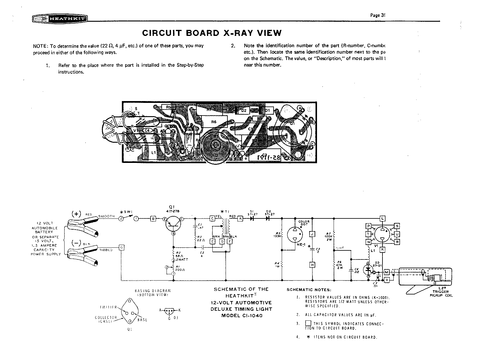

Ik wilde graag een testtooltje maken om de afstelling van een niet-electronisch geregelde ontsteking in een automotor makkelijk te maken.
Hiertoe wil ik graag de puls op een bougiekabel afnemen, met behulp van een (hoe heette dat ook alweer, Reed-relais/inductieopnemer?) schakelaar, maar ik weet even niet welke ik moet gebruiken.
Ik heb een schema voor een schakeling met een high-performance witte LED, die op 12 volt aangesloten wordt, die precies op het moment dat de bougie prik krijgt flitst. Hiermee kan dan precies het ontstekingsmoment worden afgelezen en zonodig worden bijgesteld.
Iemand een iedee welke schakelaar ik het beste hiertoe kan gebruiken?

Geen schakelaar, die zijn hopeloos te laat. Het meest handige is de puls 'capacitief' afnemen van de bougie -of - bobijn - kabel, en deze puls te versterken.

Het beste pak je het -1 signaal van de bobine.(= draad van de "contact puntjes")

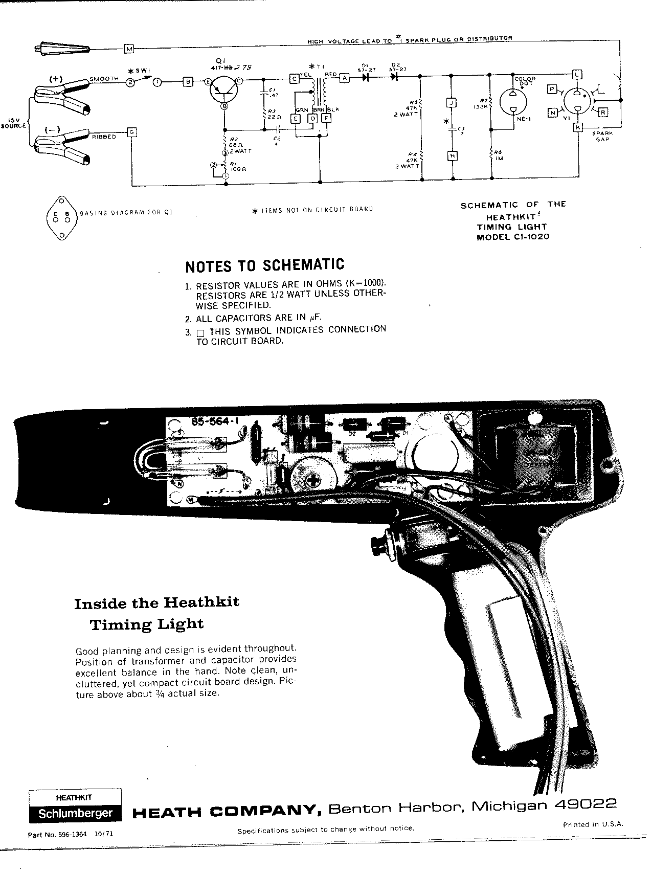

joopv
Op 8 juli 2007 20:17:32 schreef Baseman:
Een hall sensor zou kunnen, maar die zijn wat prijzig, niet? Ik was slechts op zoek naar een low-budget oplossing.Voor 45 euri heb je een apparaat (lomp groot en zonder uitdaging om het te maken) wat precies doet wat ik wil, maar ja, ik maak het liever zelf, veel leuker....
Misschien moet je eerst bepalen wat je belangrijker vind:
1 - de leukigheid van het zelf gemaakte ding
2 - de kosten en bruikbaarheid / handzaamheid van een gekocht apparaat.
Heathkit had daar vroeger twee bouwkitjes voor. Om je een idee te geven de pickup vanaf de bougiekabel te doen:
