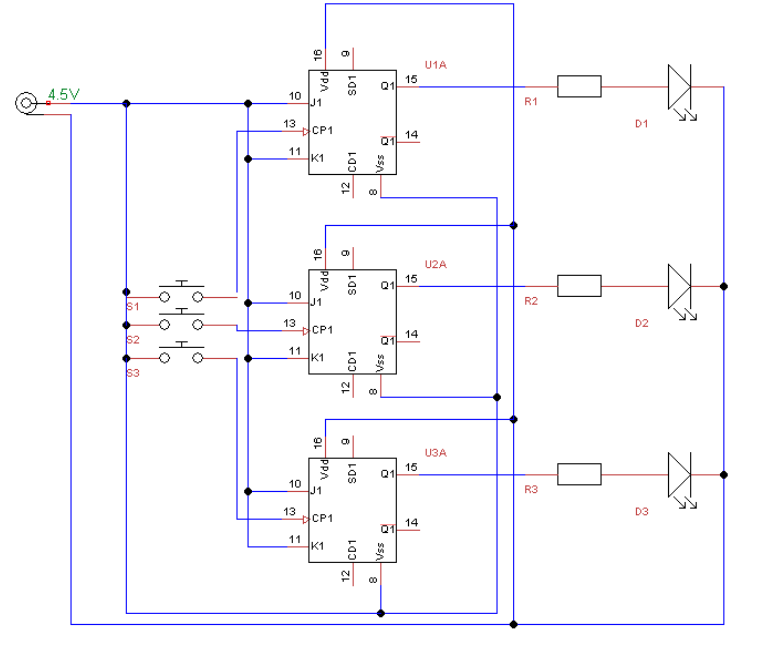

ik ben ff opzoek geweest en heb gezien dat het met een JK flipflop ook zou werken als ik de J en K 5v geef en dan m'n schakelaartje op de C. Ik zou de ic 4027 gebruiken daarvoor, maar werkt die op 4.5V? anders zoek ik wel een adaptertje van 6V ofzo.
Als ik 6V als ingang gebruik, hoeveel V zijn de uitgangen dan?
Ik heb ook vlug een schema'tje gemaakt
http://i14.photobucket.com/albums/a326/Prince-_-/1-1.png
Klopt dit beetje?

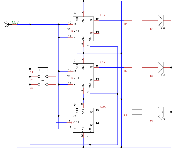

moet je wel even een juist RC netwerkje toevoegen om te zorgen dat je flipflops niet raar gaan doen van je contactdender.
wat bedoel je juist met een RC netwerkje?
bedoel je die CD en SD negatief maken?
zo dan:
http://i14.photobucket.com/albums/a326/Prince-_-/2-1.png

Achja, kwam me al wat bekend voor :P volgende vraag is of de 4027 het trekt.
daar heb je een punt, wat ik wel zou kunnen doen is de uitgang van de 4027 met een relais'tje verbinden, maar dan kan ik evengoe zoeken naar impulsrelais, of zo DIP schakelaartjes gebruiken
Of bufferen met een tor.
