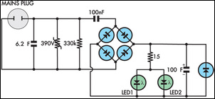

Ik kwam net deze advertentie tegen. Heeft iemand al eens zo'n ding open gezien? Ben wel erg benieuwd hoe men claimt 30% (!) te besparen...
Zit een condensator in, dat soort kastjes zie ik al jaren in indonesie, thailand ed. Daar kost 't praktisch niks, maar 't doet ook weinig.

Op http://www.siliconchip.com.au/cms/A_109592/article.html wordt het ding ook al aan de kaak gesteld. Het schema laat niet veel aan de verbeelding over. Twee ledjes met wat componenten om ze te laten branden op 230V voor de eenmalige prijs van 24,95 :(
http://us1.webpublications.com.au/static/images/articles/i1095/109592_6lo.jpg
Hee, hee, dat ding is z'n geld dik waard, er zit wel een condensator van 6.2 Farad op he >:)
Dan neem ik die van 100 F wel, al zal zijn werkspanning lager zijn.
Wat een luxe voeding trouwens voor twee ledjes; antiparallel met een condensatortje had ook gegaan.

Er zit een regeling in met een triac, het was bedoeld om motoren zuiniger te laten draaien.
Maar even mijn kennis ophalen, door de powerfactor of de cos-fie te verbeteren verlaagd het energie verbruik toch niet? Ik bedoel: de kWh meter blijft toch hetzelfde aangeven?
Ik zie overal de arbeidsfactor zo verbeteren... en de rekening ook :9
Waarvoor dient die rechtse diode? Die is toch nutteloos?

Dat is, vrees ik, een zenerdiode. Ik zei al dat de voeding tamelijk luxe was!
Die grote condensator ZOU de arbeidsfactor kunnen verbeteren, ALS die tenminste zo inductief is. Maar dan nog levert dat geen betere rekening op.
Die ene lezer, die dacht dat het wèl help, gebruikte een Gamma energiemeter. Ik vrees dat die meter niet naar de fase kijkt, en dus de blindstroom voor echte aanziet. Ja, en dàn lijkt het te werken, als de last spoelig is.

Je zou wel zoiets kunnen maken dat echt werkt, door de sinus te moduleren om een lagere effectieve spanning te krijgen.
Alleen worden je apparaten dan zwakker.
Deze advertentie is trouwens misleiding, maar klopt wel.
