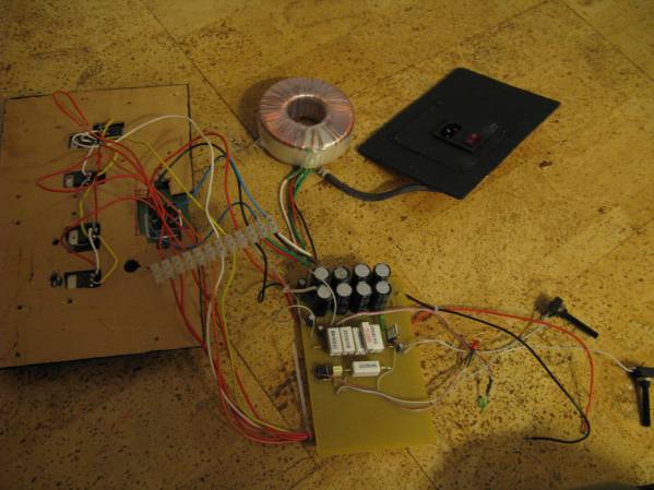

nog steeds "in progress", maar de elektronica werkt nu iig.
Mijn labvoeding:
http://www.uploadarchief.net/files/download/labvoeding_af_klein.jpg
Wie me geholpen heeft: Ren naar het "labvoeding werkt niet" topic: Er staat champagne. proost!
EDIT: en er zit nu zelfs een kast omheen.

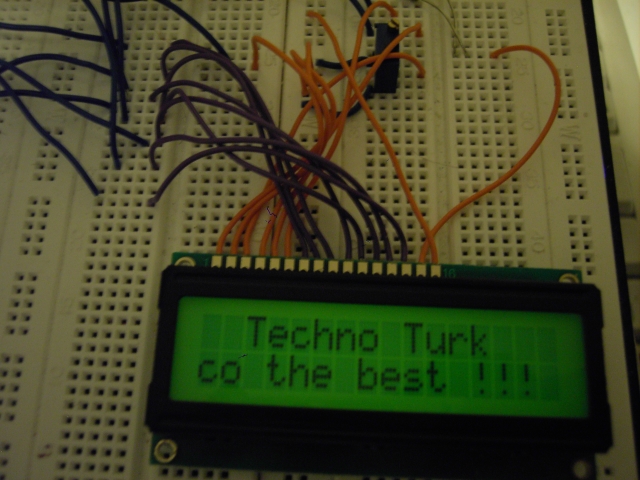

hier mijn lcd van dickbest, ik heb die aangesloten op lpt poort en aangestuurd met het programma LCD Smartie
http://www.uploadarchief.net/files/download/pict1331.jpg
met dit schema
http://lcdsmartie.sourceforge.net/lcd44780.gif

@Techno Turk: Simpel maar handig he :P Heeft dat lcd ook een HD44780 chip?
EDIT: Ja heb ze door elkaar gehaalt :P

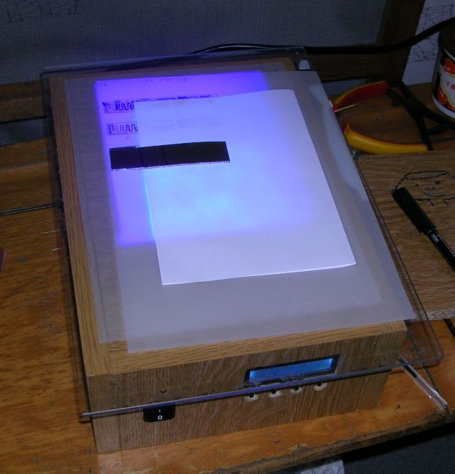

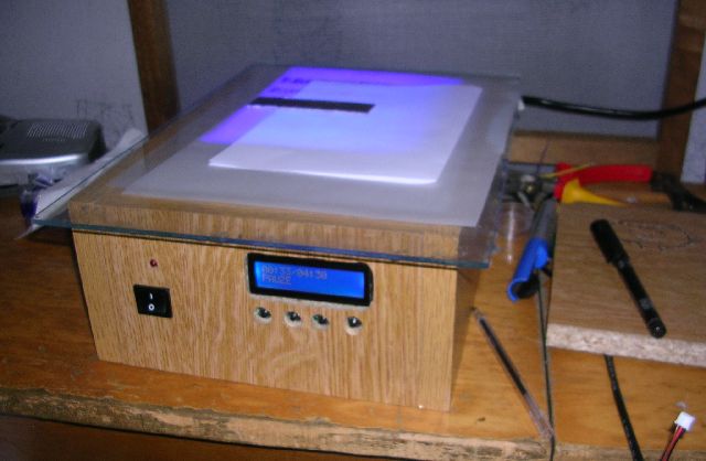

Mijn LED Lichtbak is klaar, en heb vandaag de ontwikkelvoeistof (oplosmiddel) gaan halen.
De resultaten:

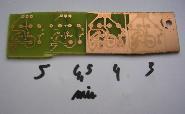

Test printje
http://www.uploadarchief.net/files/download/lichtbak1_.jpg
Test printje
http://www.uploadarchief.net/files/download/lichtbak2_.jpg
Mooi afgezaagt, toch?
Printje geetst, beetje te lang denk ik. (50min, met ijzerIII, zonder verwerming & zonder roeren ofzo)
Belichtingstijd staat er onder: na het belichten leek 4 - 4.5min ideaal (met kalkpapier + gewone inkjet printer) na etsen blijkt dat 4 - 5min ok is. alle baantjes zijn 22mil dik.
@Smoerijf,
Als ik naar je spoortjes kijk lijk je last te hebben van wat onderbelichting. Je legt wel het masker met de bedrukte kant tegen het koper tijdens het belichten ?
