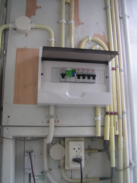

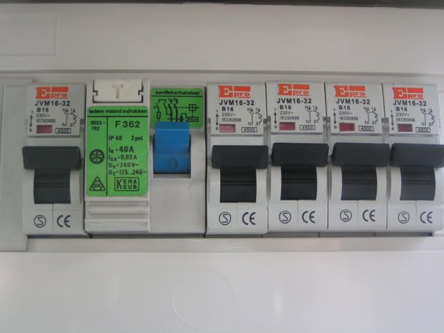

Het vreemde is dit: ik weet in ieder geval dat de aardlekschakelaar alle stroom in huis uitschakelt. Dat is het bestaansrecht van dat ding. Bij het ophangen van een lamp moest er eerst geboord worden, en tot mijn stomme verbazing bleef de boor het gewoon doen nadat de aardlekschakelaar was omgezet. Voor de zekerheid ook alle individuele stoppen (wipschakelaars) omgezet, maar nog steeds is er een groep die niet uitgaat. Dat is NIET dezelfde groep als keuken/badkamer. In ieder geval de hal een een deel van de woonkamer (stopcontact bleef het doen, de lamp aan het plafond niet). We hebben het voor de grap 'groep de buren' genoemd, maar het lijkt me wel iets om iemand naar te laten kijken. Snapt u het nog?
Klinkt als erg gevaarlijk !
Post eens een foto van de groepen kast.
[Bericht gewijzigd door MMSoft op (49%)]
VanDee
I'm not a complete idiot -- Some parts are just missing.
Op 9 november 2008 11:25:59 schreef Darcy:
Dat is geen wet van meden en perzen.
Er zijn ook nog 'natte' groepen (wasmachine, wasdroger, vaatwasser) die buitenom de aardlek aangesloten worden, althans in NL.

Heb je de koelkast nog op een andere groep aangesloten (als test) ?
Edit:
Woon je in Belgie of Nederland ?
[Bericht gewijzigd door MMSoft op (24%)]
Op 9 november 2008 11:35:53 schreef MMSoft:
[...]Klinkt als erg gevaarlijk !Post eens een foto van de groepen kast.
Op 9 november 2008 11:43:08 schreef MMSoft:
Heb je de koelkast nog op een andere groep aangesloten (als test) ?Edit:
Nee, want ik had geen verlengsnoer dat lang genoeg was. Door de tips in deze thread werd me wel duidelijk dat het einde verhaal was. Jammer, maar nu weet ik in ieder geval wat er aan de hand is. Er zou nog een kleine kans zijn dat het aan de groep ligt, maar m'n vriendin en ik bedachten ook dat we niet zo lang zonder koelkast kunnen (en zelfs als het aan de groep ligt kunnen we lastig de koelkast in de woonkamer zetten - alsnog een elektricien erbij). Nou ja, ik heb het gewoon niet getest.
Ik woon in Nederland, in Leiden.
Dus als je alle 6 de hendels naar beneden zet, en ook nog op het test knopje van de aardlek drukt, dan heb je nog spanning een een gedeelte van de installatie staan ?
Waar zit de meter ?
Zit er nog iets tussen de meter en deze groepenkast ?
Voordat je de kast afdankt, zou ik deze toch even op een andere groep aansluiten (voor de zekerheid) !
[Bericht gewijzigd door MMSoft op (13%)]
Op 9 november 2008 11:50:30 schreef MMSoft:
Dus als je alle 6 de hendels naar beneden zet, en ook nog op het test knopje van de aardlek drukt, dan heb je nog spanning een een gedeelte van de installatie staan ?Waar zit de meter ?
Zit er nog iets tussen de meter en deze groepenkast ?Voordat je de kast afdankt, zou ik deze toch even op een andere groep aansluiten (voor de zekerheid) !
In principe wel, maar ik wil het graag nog even dubbelchecken. Dat moet iets later vandaag gebeuren, want ik kan de stroom er nu niet afgooien. Dan volgt meteen weer bericht - fijn dat iedereen zo meedenkt.
Zal ook nog de koelkast op een andere groep aansluiten vóór ik hem weggooi!
