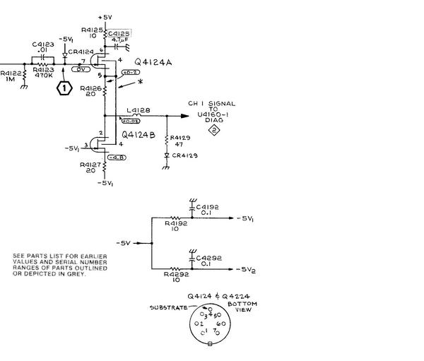

Ik ben er nu achter dat het signaal niet meer uit partical A1 cam switching board komt. ( http://www.ko4bb.com/Manuals/Tektronix/Tektronix_-_465M/465MChapter6.1… pagina 17)
Dit was door te meten waar het signaal uit de 'wasmachineklok' komt, via de achterkant van het print weer naar de voorkant wordt gebracht. Dit is bij punt C4124 (kanaal 1) en C4224 (kanaal 2).
Op hetzelfde punt bij kanaal 2 meet ik weldegelijk het signaal dus het probleem moet in A1 of in A2 attenuator board zitten. Dit zijn de opzetprinten.
wederom een update:
LEVEN! :)
Wanneer ik een signaal aanbracht op een verderop in het circuit gelegen spoel (eerst signaal gemeten op kanaal 2 en daarna gereproduceerd) kreeg ik wel beeld op de buis!
Vervolgens de gehele module weer los gehaald.
Een weerstandsmeting tussen de ingang van de bnc-connector en de uitgang van A1/A2 leverde op dat er weldegelijk contact moest zijn tussen beide punten.
Eens een gokje genomen en ik kon Q4124 maarzo uit de print nemen(1 pootje zit vast gesoldeerd, de rest zit ingestoken.
Dus de ene pin eerst vast gesoldeerd maar helaas was dit het probleem niet.
Daarna Q4124 met q4224(komt van kanaal 2) verwisseld. hij gaf zowaar weer beeld op kanaal 1!
Na nog eens een plaatsing/verwisseling blijkt toch echt een van de 2 overleden te zijn.
Toen geprobeerd het onderdeel op te zoeken in de onderdelen lijst. Het typenr dat daar stond kwam niet volledig overeen met mijn typenr dus verder gezocht op internet.
Mijn TO-78 behuizing (met slechts 6 pinnetjes, geen substraatpin) heeft de nummering [zwart blokje met vertikaal streepje]7947 151-1090-02.
Dit nummer lijkt overeen te komen met het hier genoemde nummer met beschrijving: TO-78 Dual 151-1090-02 TO-78 Dual JFET, 2N5911 family
Dus dat betekend dat 2n5911 een vervanger zou zijn?
Even gezocht, maar dat ding is dus nergens meer verkrijgbaar...
Weet iemand een vervangend typenr of heeft iemand nog zo'n ding in de oude doos liggen??

Ik zal het plaatje uit de manual knippen en uploaden, dan weet iemand misschien eerder een eventuele vervanger.
Er zijn wel wat tabellen in de omloop met vervangbare types, alleen weet ik geen goede te vinden.
edit: Het te vervangen onderdeel: http://www.uploadarchief.net/files/download/tek455_part_replace.jpg

Op 17 januari 2009 22:09:33 schreef MAH:
2 losse mosfets.. gaat dat goed werken?
2 losse J-fets.
rbeckers
Maar wel met ong. dezefde specs en liefst gematched.
Ook thermisch koppelen kan helpen.
Dwz tegen elkaar monteren met wat thermische pasta.
@driessens: Bedankt!
Gematched wordt moeilijk natuurlijk maar we zullen er maar vanuit gaan dat de onderdelen goed geproduceerd zijn.
Dat van die TO99 behuizing kon wel eens kloppen. Daar zitten inderdaad 6 pootjes aan en de tip is waarschijnlijk substraat. Alleen heeft farnell ze alleen maar in TO-78 behuizing.
Ik zal eens kijken of ik wat geschikte jfets kan vinden. Mogelijk werkt dit. Ik zal okaphone even een mailtje sturen of ze daar mogelijk eens in de zoveel tijd gaan bestellen. Dan kost het wat minder.
