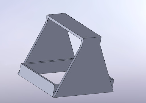

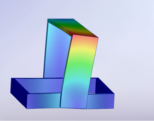

Super stoer!
Ik had zelf denk ik wat een stabieler uhh frame gekozen.
dan lijkt mij dit iets verstandiger:
http://lh5.ggpht.com/_BFVT5B01QQw/Sd0YtHHHUsI/AAAAAAAAAFU/5BD54r6szfY/minder%20vervorming.jpg
(ik zou hier ook plankjes bovenin doen)
hij draait nu om die schroeven
http://lh6.ggpht.com/_BFVT5B01QQw/Sd0YsiJCc6I/AAAAAAAAAFM/N6xgDtZXjLk/dun%20frame.jpg
(ja ik weet het er zitten twee plankjes bovenin(heel goed overgens) het is iets stijver dan in het plaatje. Maar het gaat buigen rond die schroeven(bouten) denk ik(!!) en vooral trillen)
