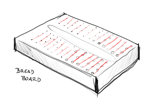

maar hoe werkt het presiec zijn het bannen of blokjes die doorverbinden
heb nog nooit met zo'n din gewerk dus zou effe willen weten hoe je hem gebruikt
[Bericht gewijzigd door Henry S. op (97%)]
http://protolab.pbwiki.com/f/breadboard.gif
rode lijnen zijn doorverbonden
vergeet de bussen (powerstrips) niet.
http://www.uploadarchief.net/files/download/breadboard.png
de banen gaan zoals e_f zei, op dit bordje zijn de voedingslijnen onderbroken (gele lijnen tonen de doorverbonden blokjes).
ook zal je vanaf de banaanstekker tot aan de desbetreffende powerstrip zelf een draadje moeten leggen.
