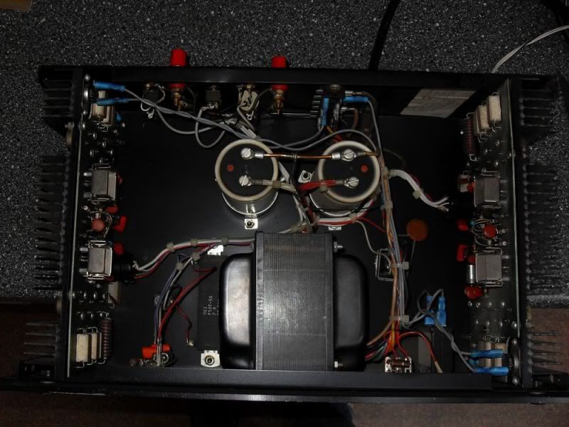

Zoals de titel al zegt heb ik een BGW 250B eindversterker die het niet meer goed doet.

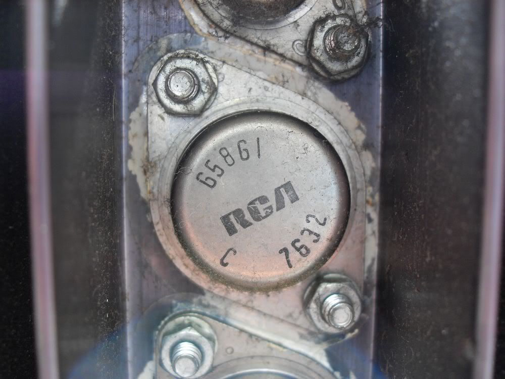

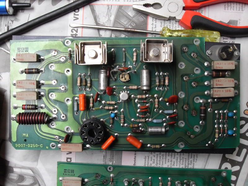

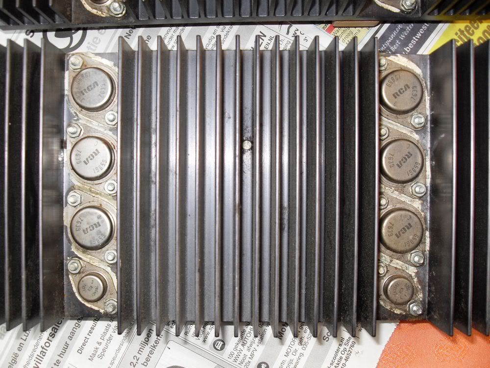

Ergens is er iets mis gegaan, ik zou eerlijk gezegd achteraf niet precies kunnen zeggen wat (gebeurde snel+tijdje geleden). Ik heb iig maar heel even de input op het mengpaneel gehad en er toen weer meteen uitgetrokken omdat de versterker de speakers vol aan het versterker was omdat ik een schuif per ongeluk was vergeten terug te zetten.
Daarnaast is deze stereo-amp ook te gebruiken als mono amp. Misschien heb ik hem toen per ongeluk op mono gezet terwijl ik het linker- en rechterkanaal had aangesloten, maar dat kan ik niet met zekerheid zeggen.
Nu kan ik hem aanzetten en dan komen er ongeveer een seconde een beetje plopjes en electrische "versterkings" geluidjes uit de speakers en vervolgens slaat hij uit. Als ik muziek aanheb, hoor ik het nog wel, het wordt maar een klein beetje versterkt.
Over de speakeruitgangen gaat een hoge dc stroom. Zo hoog dat mijn testspeaker 'gesmolten' is.
Ik heb alle torren die ik kon vinden al getest van allebei de kanalen. Per kanaal 6 eindtorren en 5 torren van de voorversterking deze zijn allemaal nog goed. De voeding geeft 2x52.6 volt.

Grote foto printplaat:
http://i17.photobucket.com/albums/b61/jaapgvk/SDC10108-1.jpg

Ik gok toch op CE sluiting van de eindtorren wellicht in combinatie met de emittorweerstanden. Met dergelijke gooi ik vaak de hele zooi er nieuw in compleet met emittorweerstanden. Even een grote gloeilamp in serie met de voeding , dan blaast de boel niet zo hard kapot. :)
Ik hoop voor je dat de transistoren nog werken, want dit zijn zeer oude types. De TO-3 torren kun je zo vervangen door andere gangbare TO-3 types. De kleine (TO-3 achtige) torren zijn nog bij stuut en bruin te krijgen misschien.
De ronde torren met geklonken koelblok moet je vervangen door iets anders
Maar als je zeker weet dat alle torren nog heel zijn, dan kan de opamp overleden zijn. dit zijn 6 potige ronde opamps, ik heb daar nog een hele berg van liggen. misschien zit er een match bij.

Ik heb alle torren dubbel gechecked met een multimeter op 'diode meting' op de volgende manier:
The base-emitter (BE) junction should behave like a diode and conduct one way only.
The base-collector (BC) junction should behave like a diode and conduct one way only.
The collector-emitter (CE) should not conduct either way.
Met bovenstaande manier blijkt dat alle torren nog werken, maar ik weet niet of dit absolute zekerheid geeft?
De op-amp is van het type lm318h.
Wat is de functie van de gloeilamp trouwens?
De stroom door je eindtrappen beperken zodat ze niet direct
doorfikken.
Als de lamp gaat branden, is er iets niet in orde.
