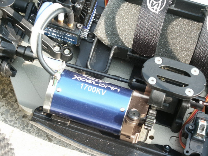

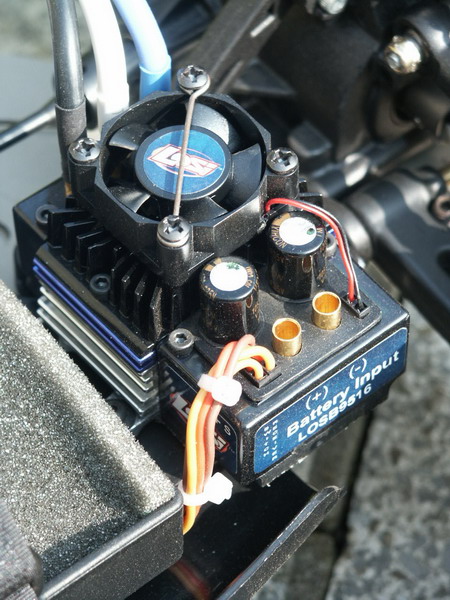

Turbokeu
Op 27 juni 2009 17:30:25 schreef free_electron:
wat voor een brakke controllers zijn me dat zeg. zo doe je dat helemaal niet !
Is wat ik me herinner uit een Elektuur artikel over BL motoren.
bij die kleine motortjes is er geen risico op verbranden van spoelen of miscommuniatie. tis allemaal niet kritisch.
Klein van omvang maar niet kwa vermogen.

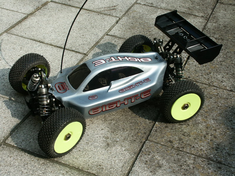

Mijn Losi 8ight 1/8 buggy heeft een sensorless BL motor van doormeter 39mm x 66mm lang (gewicht 306g): Deze levert 1.5kW (2PK) met 4S LiPo's (14.4V). Bij 5S (18V) loopt dit op tot 1.9kW.
Reken de stroom uit die de (fangekoelde) controller te verduren krijgt!
BTW, de controller is goed voor 160A continu, 800A peak.
Speelgoed voor volwassenen (=grote kinderen):
Kostprijs: Zo'n 800€ met 2 stuks 4S1P/5000mAh LiPo's (Graupner LiPolader van 330€ niet inbegrepen)...
