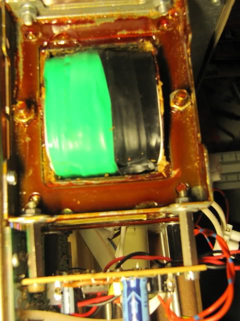

Heb met stanleymes en radeermes de buitenste wikkelingen er af weten te pellen: de 6.3 en 950V
Ik heb wat verkleuring gezien op de lak van de 6.3 en 950v wikkeling
Die gloespanning wordt ook via een weerstand aan de -1950V van de kathode gehangen. Daar heeft die overslag kennelijk ook plaatsgevonden.
Met de geschilde wikkelingen weer aan het net gehangen en nu geen knetteren en heet trafoblik meer.
Die 950v sectie was heel dun apehaar en ik vond dat er maar erbarmelijk weinig isolatie tussen de wikkelingen gebruikt was.
Niet zo'n heel mooi gemaakte trafo dus.
Geen wonder dat die Gould trafos dus dit kwaaltje vertonen.
Ik ga proberen of ik de restanden nog tussen het trafoblik kan verwijderen en of ik op zijn minst de 6.3 volt sectie weer kan herstellen.

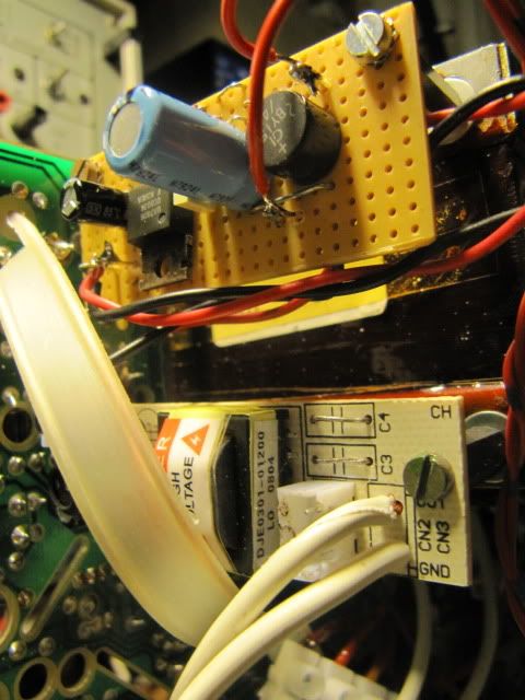

Het is gelukt met een CCFL invertertje can de BACO en een geschilde trafo plus 22+11 nieuwe windingen om de nieuwe gloeispanning te maken plus een iets hoger spanning om de CCFL te voeden
9,5 volt was precies genoeg om de 950 volt HV te maken.
Ziehier het resultaat met een nu weer werkende scoop.
Gered van de schroothoop dus.

Ik heb gewoon direct de secundaire wikkeling van de CCFL inverter direct aan de gelijkrichting/verdubbelaar gehangen van de scoop.
Dus waar normaal ook de gewone trafowikkeling van 950V aan hing.
De frequentie is weliswaar wel wat hoger dan 50Hz, maar dat maakte voor die gelijkrichter diodes kennelijk niet veel uit.
De stabilisatie zit ook verderop in de voedingschakeling van de scoop zelf
Het verbruikt niet zoveel stroom, het is eigenlijk alleen maar grotendeels voor de naversnelling en de stroom op de KSB kathode.
in de ordegroote van 2-3 mA. Schakeling trekt ongeveer 240 mA
Bij 9,5 volt in ongeveer 950 Volt uit. eerst getest met labvoeding.
