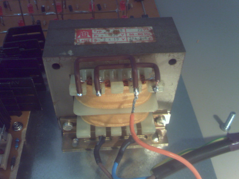

Ik heb een heel tijdje geleden een transformator gekocht voor een project.
op kenteken staan volgende gegevens:
PR = 220V 50-60 Hz
S = 2 X 15V 2 x 2.4A
72 VA
Heb hem nu al een paar dagen insteken en het valt me op dat de transformator serieus warm word, ik kan er maar een paar seconden mijn hand op leggen. Doorgaans staat het apparaat in standby en verbruikt het maar iets van 45mA @ 15V AC. Het ijzer word warm, de wikkelingen niet. Nu heb ik weinig ervaring of dit normaal is, maar ga de houten montage plaat al eens vervangen door een aluminium plaat.
Wat is jou idee hier over?

Uit je 2x15V maak ik op dat hij secundair 2 wikkelingen heeft, heb je deze serie of parallel gezet? Zo ja, dan zou ik zeggen dat je dit niet goed heb gedaan.
Hoi,
Ja heeft 2 secundaire wikkelingen.
Deze heb ik parallel geplaatst. Had toch op de aansluitingen gelet meen ik. Ik heb het volgende gedaan:
stel dat S1A en S1B een spoel is en S2A en S2B een spoel is
- Heb ik eerst S1A verbonden met S2A.
- Spanning opgezet
- Gemeten tussen S1B en S2B, was bijna 0V, pak dat het 0,01V ofzo was.
- S1B met S2B verbonden
Stel dat ik ze nu toch verkeerd verbonden zou hebben, dan zitten mijn aansluitingen toch in tegen fase, en zou ik ongeveer 0 V moeten meten, en toch zeker geen 50W uit de transformator kunnen trekken zoals ik soms doe.
Doe ik iets mis?

Heb je een foto van hoe de trafo gemonteerd zit?
Kan het niet toevallig zo zijn dat er een bout of iets van metaal als extra wikkeling dienst doet?
Ik heb zoeits eens meegemaakt met een grote scheidingstrafo. Men had hier een aantal U-stukken gebruikt om de trafo te bevestigen.
Deze bouten waren aan het einde bevestigd op een metalen plaat. Elektrisch gezien was dit echter geen bevestiging, maar een dikke kortgesloten wikkeling. Welke bij het aanzetten van de trafo een prachtige oranje gloed gaf!

hier is een foto van transfo, heb net een aansluiting los gedaan om te kijken of hij warm loopt.

Je hebt de wikkelingen correct parallel gezet.
Het klinkt inderdaad als kernverzadiging, vooral als je zeker weet dat het vooral het ijzer is dat warm wordt, en niet het koper.
Gek genoeg zou je dan, behalve door de wat te hoge primaire spanning, vooral in verzadiging komen doordat er bijna geen secundair verbruik is. :)

Er is niks mis met jouw aansluitingen. Bij een verschil in de secundaire wikkelingen zouden de wikkelingen opwarmen, niet het blik.
Het opwarmen is puur te wijten aan wervelstromen in het blikpakket. Waarschijnlijk is het pakket dichtgelast, waardoor de ijzerverliezen erg hoog liggen. Er valt jammer genoeg weinig aan te doen.

Zie nu pas jouw foto! Het zou best kunnen dat de montagevoet voor alle ellende zorgt!
En dit is geen onzin: De boutjes die door de trafo zitten en waarmee de montagevoet aan de trafo gemonteerd is, moeten geïsoleerd zijn van het blikpakket EN van de montagevoet. Anders zorg je voor een kortsluiting voor de wervelstromen waardoor het pakket opwarmt.
De reden waarom de trafokern uit zoveel gelakte siliciumstalen plaatjes bestaat, is precies om te vermijden dat die stromen van hot naar her kunnen vloeien, met de gekende gevolgen.

elektrische in orde dus. Het blik pakket is aan de zijkanten vast gelast met 2 naden (1 aan elke kant). De montage voet zat er zo bij. Er af halen en iets plastiek's zoeken?
MVG
Ojeke
Sparkz bedoelde dat de bouten die door de kern van de trafo gaan geïsoleerd moeten zitten. Dit kun je met je ohm meter gewoon meten. Je kern bestaat uit allemaal plaatjes die tegenelkaar "geplakt" zijn. Deze plaatjes hebben geen contact met elkaar. Sparkz denkt dat mischien door de bouten die dwars door de kern heen gaan de plaatjes aan elkaar doorverbonden worden. Dit mag absoluut niet.
Je zou dit even kunnen nameten met je multimeter, maar ik heb mijn twijfels of dit het wel is.

Ik denk dat je volledig gelijk hebt! Ik verwacht dit ook. Ik heb pas nog een 3fase trafo uit een antieke stalen kast gesloopt en daar zaten bevestigings bussen (met inwendige draad) die de voet isoleerde van de montage plaat.
Kortom voet eraf en even los (geisoleerd) op tafel leggen en kijken of de trafo nog steeds warm wordt.
In alle gevallen zou je minder warmte hebben.

Maar zoals ik net zei, zijn de stalen plaatjes aan elkaar gelast door 2 lasnaden aan de zijkant. Is dit dan niet hetzelfde als een bout door de kern?
