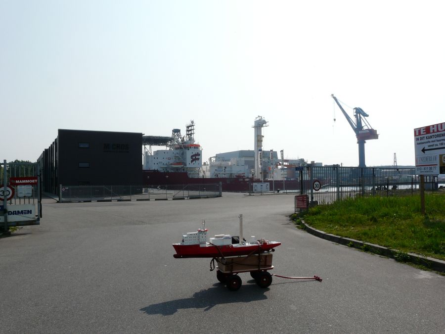

Hallo allemaal,

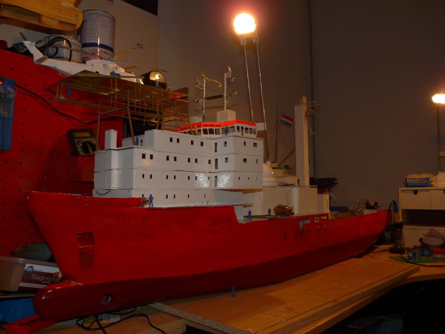

Ik zal me eerst even voorstellen; ik ben Josse, ben net 20 jaar en mijn grootste hobby is het bouwen van modelboten.
Mijn huidige model is 1,76m lang en 0,30m breed, en wordt voorzien van o.a. een hijskraan, 2 ROV's, een helidek, allerlei verlichting die wegens de wetten bij de echte schepen deels van afstand bediend moeten kunnen worden.
Binnen de modelbouwwereld ken ik iemand die net als ik erg veel werkende functies in z'n modellen bouwt, maar helaas blijkt dat mijn wensen hier en daar wat verder gaan of op een ander vlak liggen dan de meeste andere modelbouwers hebben.
Daarom heeft hij me het advies gegeven eens bij de robot-bouwers te gaan kijken om te zien hoe die dergelijke problemen op lossen.

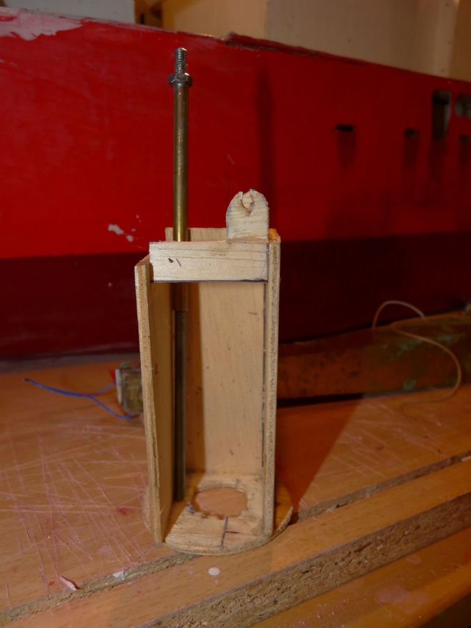

De volgende problemen ben ik nu al tegenaan gelopen:
-De hijskraan moet een flink eind omhoog kunnen draaien, tot bijna recht de lucht in.
Daardoor is het lastig om een systeem te bouwen om de kraan omhoog en omlaag te laten bewegen.
Mijn eerste idee was het gebruiken van schroefdraad, maar dan moet er een gat in komen om dat aan te kunnen drijven, en wordt de hoek voor de aandrijving ook te groot.
Dat werkt dus niet.
LEGO heeft wat pneumatische spullen, maar die zijn te groot en komen niet ver genoeg.
-De ROV-kraan staat boven een deel met veel detailering waardoor het niet mogelijk is iets in de richting van een bowdenkabel door te voeren voor de aansturing.
Daarom zit ik te denken aan waterdruk, en dan wel een lage druk om te zorgen dat de kleine onderdelen niet te zwaar belast worden, de schaal van het model is immers 1:75, waterleidingen moeten dus al groter worden uitgevoerd om er water doorheen te kunnen laten stromen.
Het probleem is alleen, hoe kan ik een systeem bouwen dat met een schakelaar (geen servo, daar heb ik niet genoeg puls-gestuurde kanalen voor) de bediening kan regelen.
En hoe kan ik een waterpomp gebruiken om de juiste druk te geven, of eventueel de druk uit een pomp verlagen voordat het in de kleine onderdelen komt.

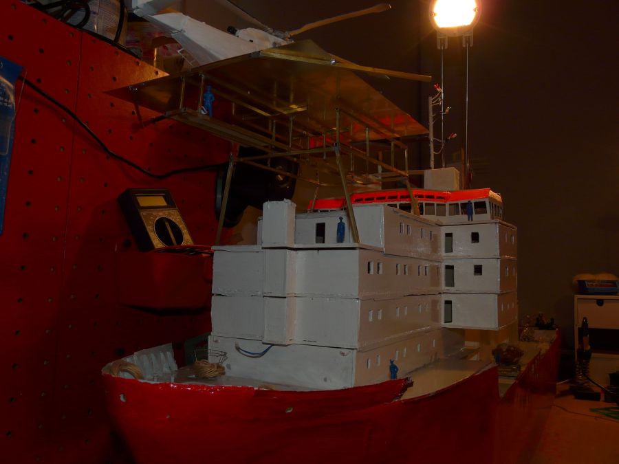

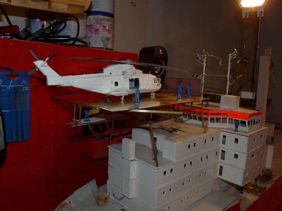

Om het één en ander een beetje duidelijker te maken voeg ik hieronder even enkele foto's toe, en een link naar het bouwverslag van dit model.

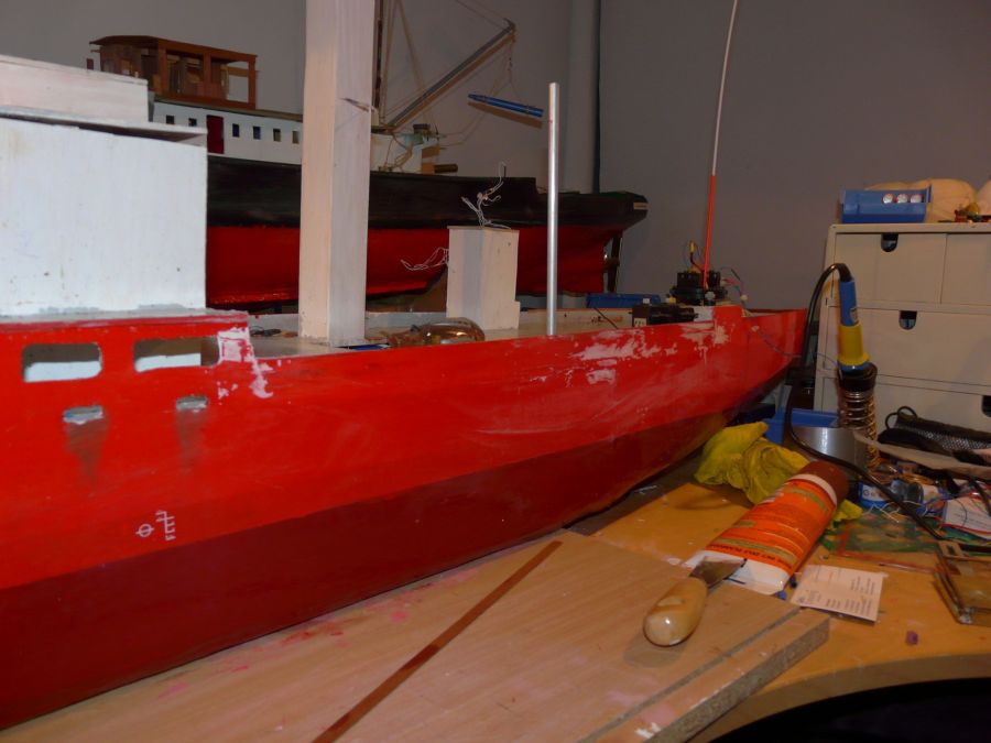

http://albums.modelbrouwers.nl/coppermine/albums/userpics/10782/2009-09-10_overzicht_09v.jpg
Het model met de heli in aanbouw op de opbouw, het helidek moet nog gebouwd worden.
http://albums.modelbrouwers.nl/coppermine/albums/userpics/10782/Echte_en_model_01.jpg
Met de echte op de achtergrond.

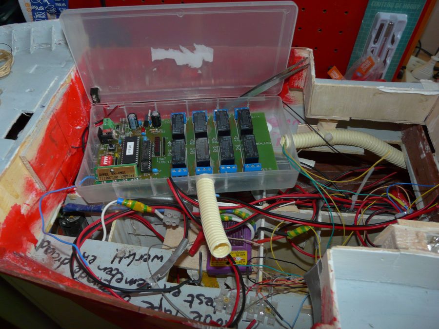

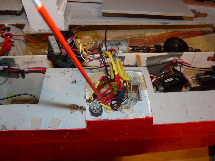

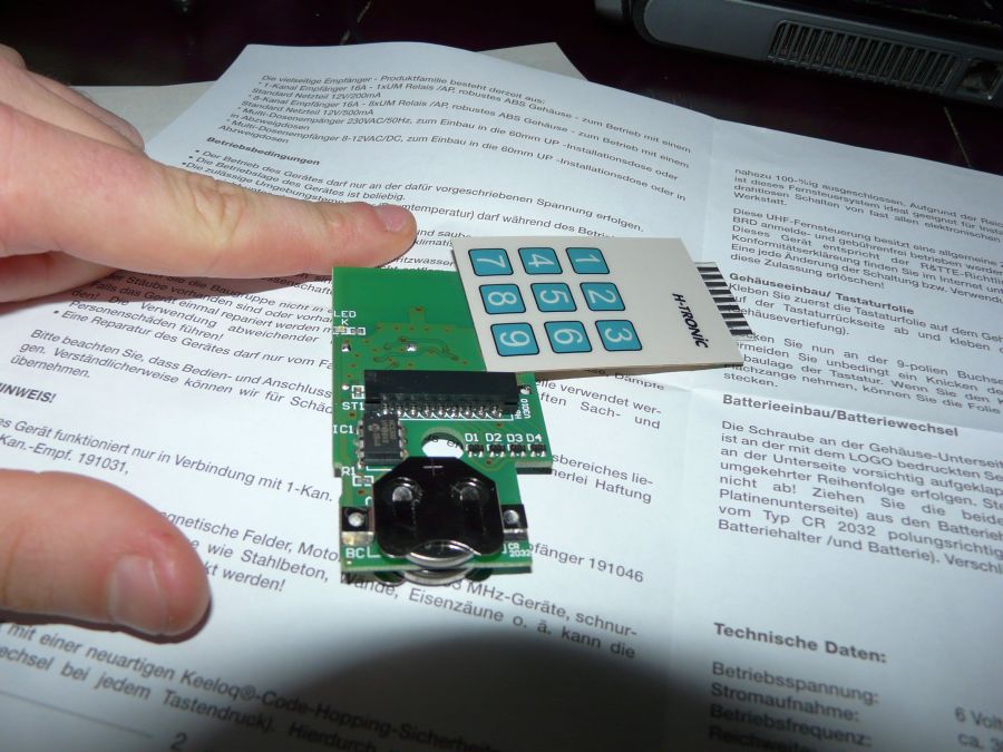

http://albums.modelbrouwers.nl/coppermine/albums/userpics/10782/2009-09-19_electra_09v.jpg
De 2de ontvanger, deze zit op de 433MHz, de zender moet ik nog gaan bestellen, dit is mijn eerste verjaardagskado van dit jaar.

Hoeveel kracht heb je nodig voor je kraan?
In principe moet het gaan met water, zo zijn ze vroeger ook begonnen en later zijn ze over gestapt op hydrauliek olie, maar dan heb je wel een goede pomp nodig.
En wat voor cilinders wil je gaan gebruiken?

De hijskraan wil ik zo sterk mogelijk hebben, daarom heb ik de kraan van messing gemaakt.
De cilinders ben ik zelf aan het maken, wederom van messing.
Het wordt dus erg lastig, maar het moet te doen zijn.
De kranen voor de ROV's hoeven niet veel te hijsen, slechts een paar honderd gram, dus die hoeven niet zo heel sterk te zijn.

Water(olie?)druk kan je denk ik wel reguleren met een kogel-met-veer-en-schroef. (kort samengevat: de kogel wordt door de veer tegen een zitting gedrukt. als de druk aan de andere kant hoger wordt dan de veerdruk, gaat de kogel 'lekken' en laat zo vloeistof weglopen). Veerdruk kun je met een schroef instellen. Als je de cilinders zelf maakt, neem ik aan dat je een draaibankje hebt en dat dit ook wel lukt.

Voor de grote hijskraan verwacht ik te veel druk nodig te hebben om dat met olie of water-druk te kunnen doen.
Zelf neig ik naar het gebruik van bowdenkabels die dan op een servo onder het dek aangesloten worden.
Je zou er eens aan kunnen rekenen. Neem een veerunster en trek in de richting die je cilinder ook heeft het spul omhoog. Dan weet je welke kracht je nodig hebt. Met het oppervlak van je zuiger kun je de benodigde vloeistofdruk berekenen. Weet je meteen of dat realistisch is of niet.
Anders het oppervlak van je zuiger vergroten :)

Ik denk dat het wel goed werkt. Het principe wordt veel gebruikt om oliedruk te regelen (niet noodzakelijkerwijs hydraulisch). Heb er echter noit zelf mee gespeeld.
Dan ga ik eens kijken of ik aan een unster kan komen, die zal ik voor nog wel meer dingen erg goed kunnen gebruiken.
Het oppervlak van de zuiger zal waarschijnlijk neerkomen op enkele vierkante cm's, dus dat is niet veel.

Op sommige zenders zit een 3e kanaal met een schakelaar. Dus iets aan en uit zetten. Is het ook mogelijk om hier data overheen te sturen?
Over wat voor een data hebben we het dan.
wat i2c of uart of one wire, maar gewoon heel langzaam. Dus met een optocouplertje over het schakelaartje en die dan naar een microcontroller.

@Pientertje.
Denk het niet, de zender verstuurd een FM gemoduleerde golf met data en deze data wordt gedecodeerd in de ontvangger.
Als je dat wil doen, moet je de data gaan mixen met de draaggolf van je zender.

I2c is twee draads comunicatie, wordt veel in TV's gebruikt en wordt ondersteunt door microcontrolers, net als uart.
One wire wordt veel gebruikt voor sensoren, en een optocoupler wordt gebruikt als er iets optisch gescheiden moet worden.

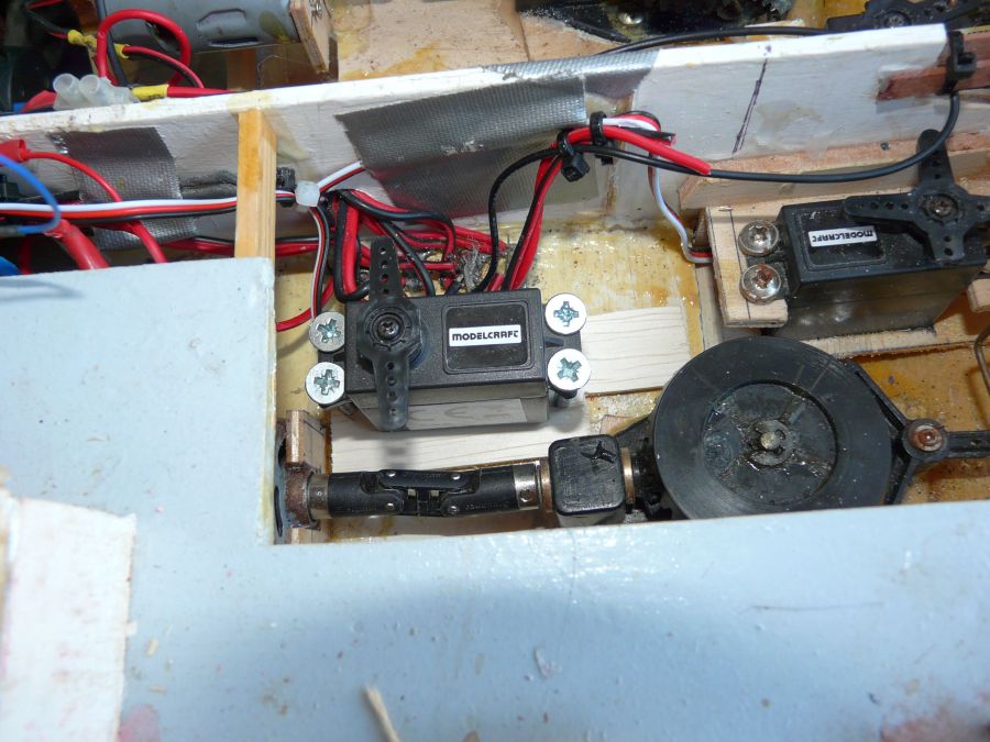

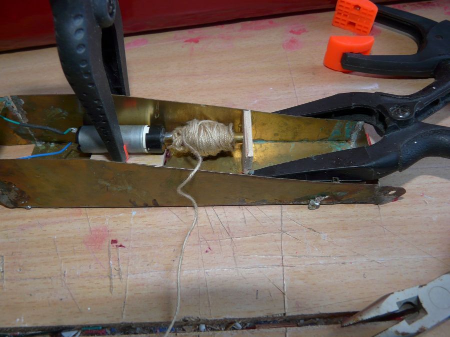

Momenteel ben ik druk bezig om wat uit te zoeken om de hijskraan te kunnen laten werken.
De servo's die ik al heb hebben een koppel van ongeveer 32Ncm.
Het probleem is alleen dat die zo groot zijn dat die benedendeks geplaatste moeten worden en omdat er bijna recht onder de hijskraan een hoofdmotor zit die zeer zeker niet verplaatst kan worden zullen er dus een aantal bochten in de bowdenkabel moeten komen.
Omdat Conrad voor een tientje miniservo's die wel in de kraan zelf passen heeft die een koppel van 22Ncm hebben bij 4,8V en bij 6V zelfs 25Ncm dacht ik dat die misschien wel meer kracht op de hijskraan zouden kunnen overbrengen omdat de bowdenkabel daarvoor veel korter is en alleen bij bepaalde hoeken een bocht hoeft te maken, waardoor ik vermoed erg weinig weerstand te hebben.
Wat denken jullie hiervan?
Voor de bowdenkabel heb ik bij Conrad alleen maar 0,8mm doorsnee kabels gevonden van 1m lengte, maar zijn die geschikt voor dergelijke krachten?
En kan ik die kabels op een bepaalde manier inkorten zodat ik de overlengte niet door de halve boot heen hoef te trekken?

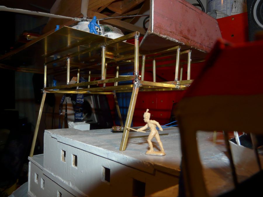

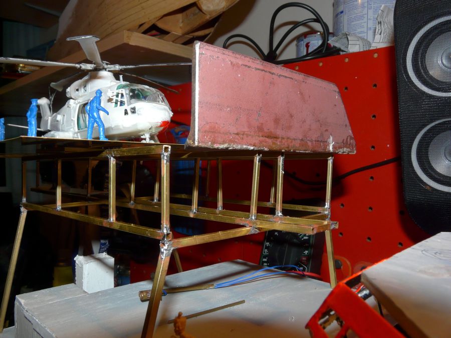

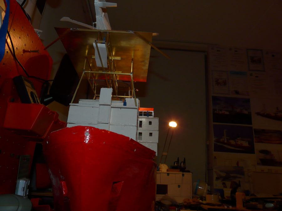

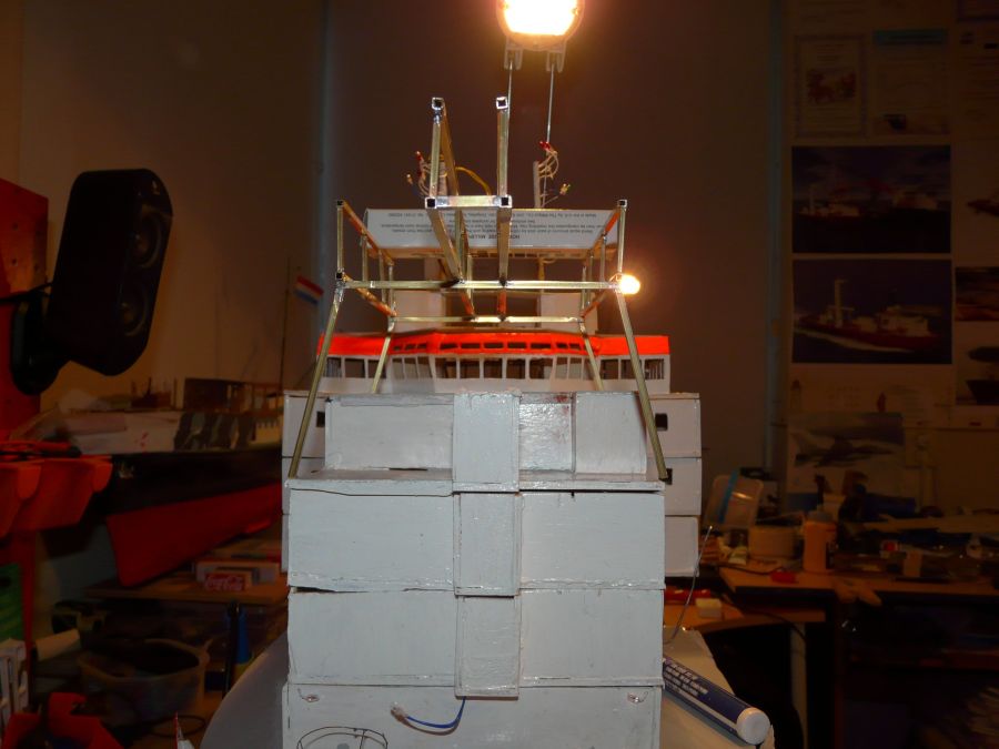

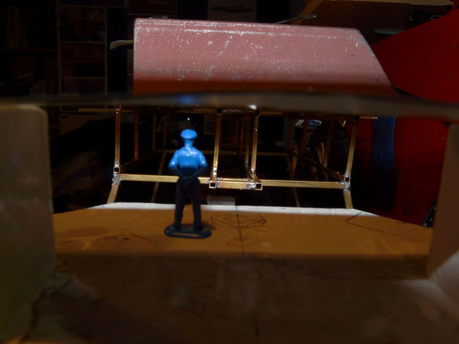

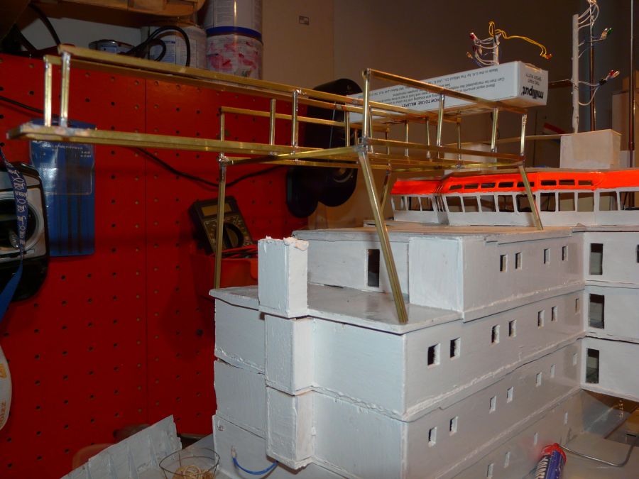

Vandaag ben ik druk bezig geweest met de bouw van het helidek.
De hele constructie is gebouwd van messing en is volledig aan elkaar gesoldeerd.
Hieronder de update over het helidek in het bouwverslag:
http://albums.modelbrouwers.nl/coppermine/albums/userpics/10782/2009-09-23_helidek_23v.jpg
Ik had een behoorlijk grote fout gemaakt, de binnenste balken moesten erg lang zijn, en de buitenste moesten korter zijn.
Om dat op te lossen heb ik het teveel aan lengte afgezaagd (loshalen heb ik niet genoeg handen en soldeerbouten voor, alles zat namelijk al behoorlijk stevig vast gesoldeerd) en heb ik de al uitgezaagde (en te korte) binnenste balken vast gesoldeerd, messing kan immers behoorlijk wat hebben, en door de verbinding in het midden te plaatsen heb ik daar maar heel weinig last van.
http://albums.modelbrouwers.nl/coppermine/albums/userpics/10782/2009-09-23_helidek_24v.jpg
Het staat nog niet helemaal recht, maar het begint te komen.
De buitenste balken zijn nu overigens alsnog wel iets te kort, dus daar moet nog een keer wat aan gedaan worden, maar het materiaal is op en voorlopig gaat het erom een goede plaats voor de heli te hebben en niet dat al het detailwerk ook al helemaal afgemaakt wordt.
http://albums.modelbrouwers.nl/coppermine/albums/userpics/10782/2009-09-23_helidek_25v.jpg
De 2 platen zijn ook aan elkaar gesoldeerd en voorzien van de nodige verstevigingen.
http://albums.modelbrouwers.nl/coppermine/albums/userpics/10782/2009-09-23_helidek_26v.jpg
Echt wel een groot helidek.
http://albums.modelbrouwers.nl/coppermine/albums/userpics/10782/2009-09-23_helidek_27v.jpg
De 2 kortere balken onder het dek zijn tijdelijk aangebracht om de juiste hoogte te geven.
Na enige controle bleek dat de voorste poten (die hier al op een mooi pennetje vast zitten om uit positie raken te voorkomen) te kort te zijn, en daardoor staat het dek dus iets schuin.
http://albums.modelbrouwers.nl/coppermine/albums/userpics/10782/2009-09-23_helidek_28v.jpg
Well Enhancer in droogdok met een bemanningslid op de dokvloer.
Dit is ongeveer de staat waarin ik het echte schip in dok bij Keppel Verolme heb gezien.

http://albums.modelbrouwers.nl/coppermine/albums/userpics/10782/2009-09-23_helidek_30v.jpg
En vanaf het brugdek.

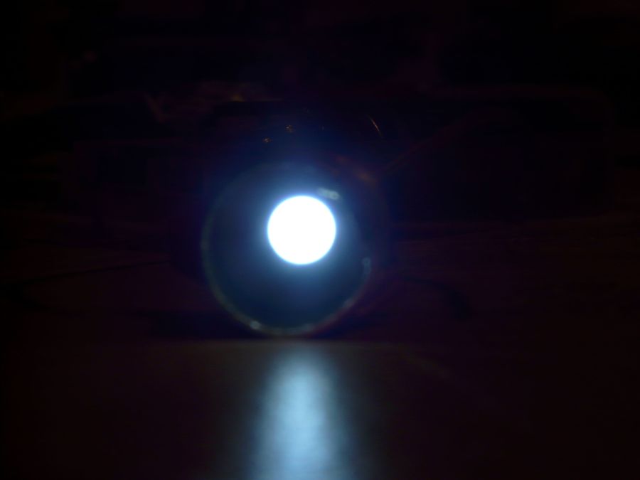

Hopelijk staat de beeldscherm-brightness niet te hoog, anders kan je wel eens verblind worden door de foto........
Dit is de 40.000MCD LED.

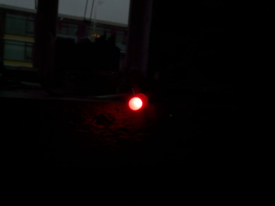

De rode LED.

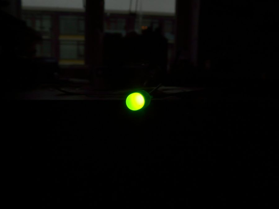

http://albums.modelbrouwers.nl/coppermine/albums/userpics/10782/2009-10-07_verlichting_03v.jpg
Dit is de groene LED, niet echt de kleur die ik verwachtte, maar dat geeft niet zo.

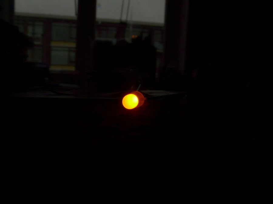

http://albums.modelbrouwers.nl/coppermine/albums/userpics/10782/2009-10-07_verlichting_04v.jpg
De gele LED, ziet er meer uit als oranje, maar dat is in dit geval juist goed.
http://albums.modelbrouwers.nl/coppermine/albums/userpics/10782/2009-10-07_zender_01v.jpg
En de nieuwe zender, met mijn vinger erbij als referentie voor hoe klein dit spul is.
Het lijkt erop dat ik eerst nog wat schakelaars zal moeten regelen om dit werkend te gaan krijgen.

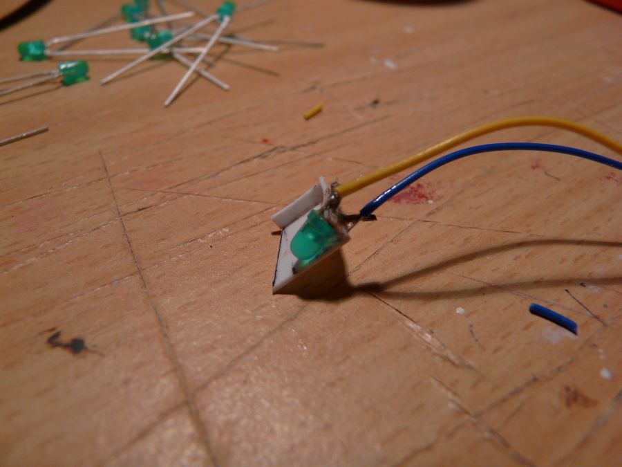

http://albums.modelbrouwers.nl/coppermine/albums/userpics/10782/2009-10-07_verlichting_05v.jpg
Eerste boordlicht heeft inmiddels ook een lamp.
De eerste keer ging dit verkeerd, ik heb er een rode lamp in gestopt in de veronderstelling dat de bak aan beide kanten geplaatst kan worden, maar dat is niet zo, en deze is nou net voor de kant met het groene licht gebouwd.

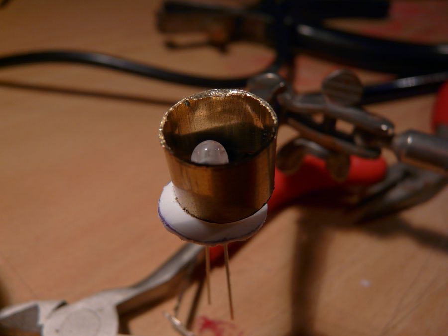

http://albums.modelbrouwers.nl/coppermine/albums/userpics/10782/2009-10-07_verlichting_06v.jpg
Eerste schijnwerper in aanbouw.

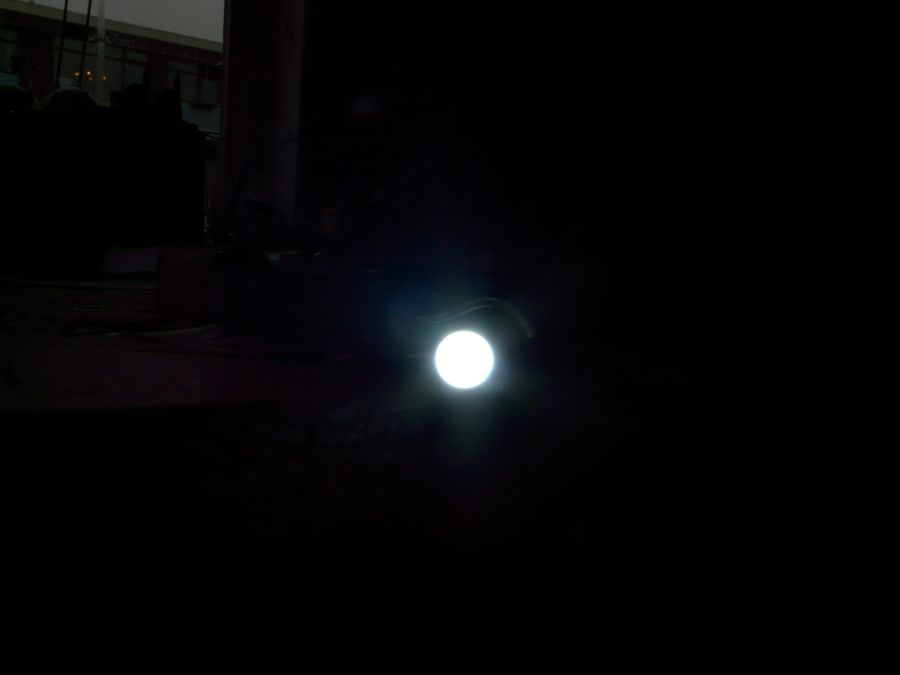

http://albums.modelbrouwers.nl/coppermine/albums/userpics/10782/2009-10-07_verlichting_07v.jpg
Zo, waar was de zonnebril ook al weer gebleven?
Dit is dus wederom het zoeklicht terwijl deze aanstaat.

http://albums.modelbrouwers.nl/coppermine/albums/userpics/10782/2009-10-08_servo_01v.jpg
Dit is onderdeel 1 waar de bowdenkabel aan vast komt te zitten, namelijk een servo.
In verband met eventueel onderhoud aan de schottels, koppelingen en motoren heb ik besloten simpelweg een paar schroeven in een verdikking van het dek te draaien om zo de servo op z'n plaats te houden.
De servo is ook al aangesloten op de ontvanger, aangezien dit de laatste functie is die met 40MHz zender bediend wordt.
http://albums.modelbrouwers.nl/coppermine/albums/userpics/10782/2009-10-08_hijskraan_01v.jpg
De onderdelen moeten op een manier opgehesen kunnen worden, dus ook maar gelijk maar even het liertje gebouwd.
De bedrading hiervoor zal worden aangesloten zodra de kraanarm weer aan boord geplaatst is.

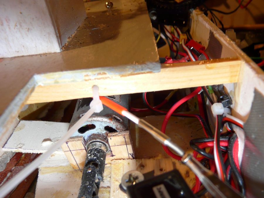

Dan denk je, nou brouw ik een grote boot, hoef ik niet zo te priegelen op de vierkante millimeter, nou daar klopt dus helemaal niks van, kijk maar:
http://albums.modelbrouwers.nl/coppermine/albums/userpics/10782/2009-10-10_hijskraan_01v.jpg
Priegelen op de vierkante millimeter dus, het is zelfs zo goed bereikbaar (kuch kuch) dat de camera er niet eens in de buurt kan komen.
Vele stukken buis heb ik moeten weggooien omdat ze geknikt waren, en de kabel er dus niet meer doorheen kon komen.
Dit soort foto's zijn alleen maar met de camera ondersteboven te maken, en met de flitser aan.
Een macro-ringflitser zou hier al wel schelen.

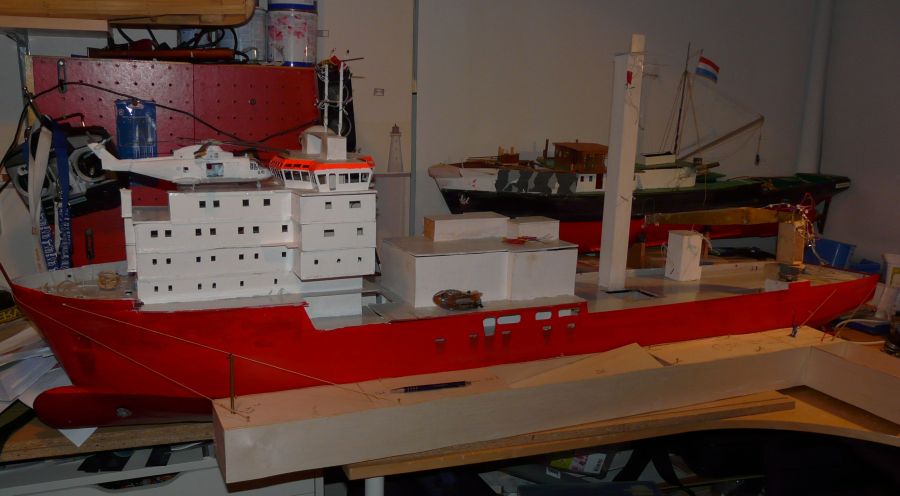

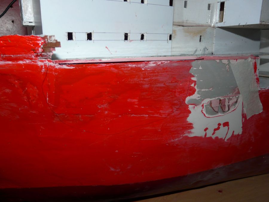

http://albums.modelbrouwers.nl/coppermine/albums/userpics/10782/2009-10-28_romp_01v.jpg
Ik was bezig met het schuren en plamuren van de romp, en hier is het eerste resultaat.
Omdat het heel erg veel werk is om de polyesterplamuur glad te schuren, en omdat er een stukje dek miste aan de rand heb ik besloten om het stukje evergreen te verplaatsen zodat de vorm hier nu dus goed is.

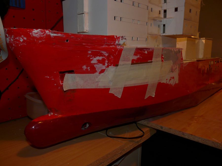

http://albums.modelbrouwers.nl/coppermine/albums/userpics/10782/2009-10-28_romp_02v.jpg
Een beetje plamuur onder de plaat, mooi vlak schuren en dan ziet dit er weer prima uit.
http://albums.modelbrouwers.nl/coppermine/albums/userpics/10782/2009-10-28_romp_03v.jpg
Nog een plamuur-klus, binnen de met pen gemarkeerde zone zit een knik die opgevuld moet worden met plamuur om de vorm erin te krijgen.

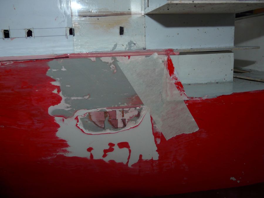

http://albums.modelbrouwers.nl/coppermine/albums/userpics/10782/2009-10-28_romp_04v.jpg
Toch maar besloten de deuk op te vullen met houten latjes, nadat de lijm droog is is het een kwestie van even mooi gladschuren met behulp van een schuurblokje, en dan zou het er goed uit moeten zien.
Wat plamuur eroverheen om de houtstructuur te verbergen, en dan is dat ook weer gedaan.
De verschansing laat ik voorlopig even voor het wat het is, die gaat later deze winter vervangen worden door een Evergreen exemplaar, waar ik dunner evergreen voor ga gebruiken, en dan eventueel 2 lagen.

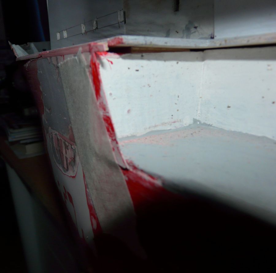

http://albums.modelbrouwers.nl/coppermine/albums/userpics/10782/2009-10-28_romp_05v.jpg
Hier ben ik voorlopig ook nog niet klaar.
Dit is een mooi klusje voor de schuurmachine aangezien het erop lijkt dat er een spant en het dek iets uitsteekt, en dat is onvoldoende weggewerkt.
Zit ik net even na te denken over hoe ik de kraanarm nou het beste op en neer kan laten bewegen, schiet mij ineens een veel betere oplossing te binnen, een werkende cilinder met schroefdraad binnenin het kraanhuis, die dus dicht bij het draaipunt de arm beweegt, maar waardoor ik geen problemen meer heb met het netjes wegwerken van de aandrijving en aandrijvingen onder een hoek.
Hieronder een foto van het nieuwe idee:
http://albums.modelbrouwers.nl/coppermine/albums/userpics/10782/2009-10-28_hijskraan_01v.jpg
Schroefdraad wordt nog korter afgezaagd, maar daar wil ik mee wachten totdat ik definitief weet hoelang het allemaal moet zijn.
Dat laatste hangt natuurlijk vooral ook af van wat er omhoog en omlaag gaat bewegen.
Waarschijnlijk gaan ook hier LEGO-tandwielen uitkomst bieden voor wat betreft de overbrenging.
Ik hoop hier een aardige vertraging in te kunnen verwerken, aangezien de bediening zo dicht bij het draaipunt de boel erg snel laat bewegen.
