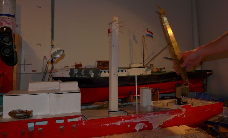

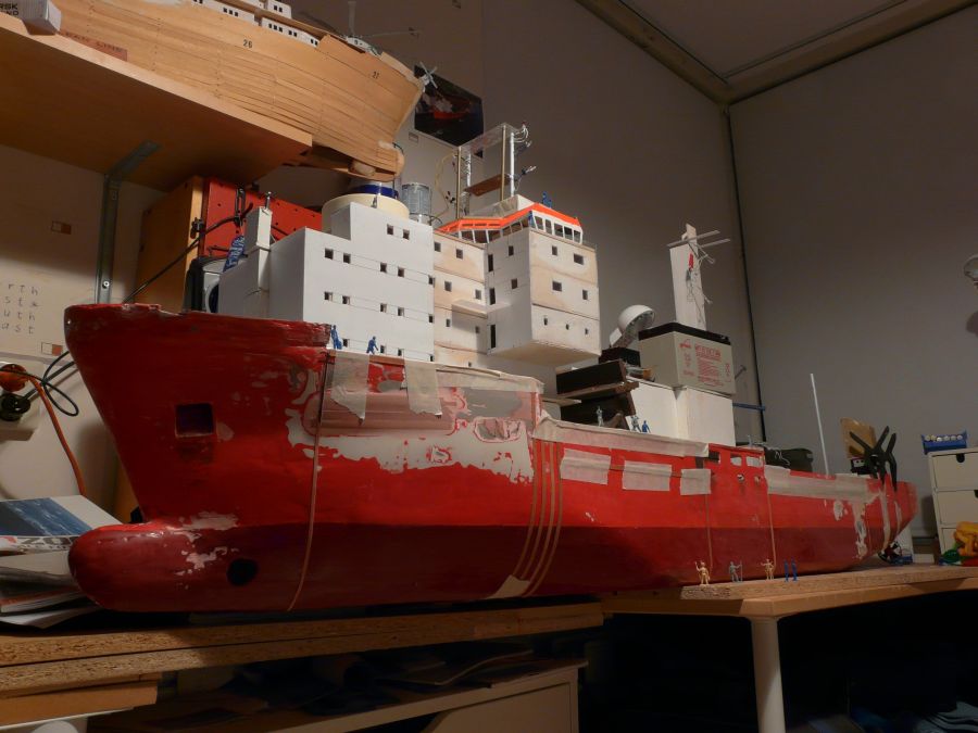

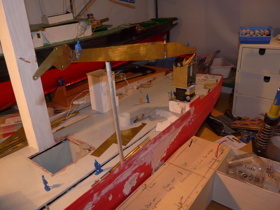

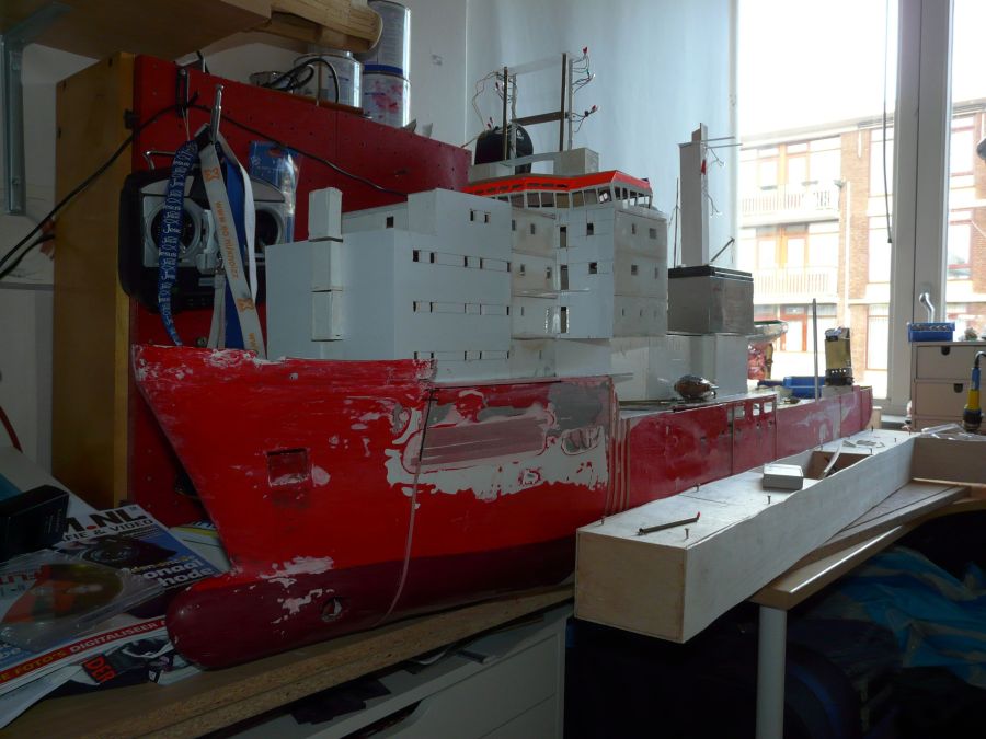

Toch maar even een hele kleine update posten:
Nadat ik enkele weken geleden langzaamaan was begonnen met het maken van de eerste plaat die het uiteinde van de kraanarm gaat vormen heb ik besloten dit vandaag maar eens af te maken.
Eén van de redenen dat dit zo lang heeft geduurd is dat er gaten in geboord moesten worden, maar door hebben de boortjes het erg zwaar mee, dus om boortjes te sparen heb ik na het boren van een gaatje gelijk de Dremel in de lader gezet, en minstens gewacht totdat de accu weer vol was.
Hier is het resultaat te zijn terwijl dit op z'n plaats zit.
De boomrest (steun voor de kraanarm, Engels woord) moet nog flink verbouwd worden, deze is nu te lang, mist een knik, en mist vooral nog een flink aantal onderdelen.
Bovendien wil ik dit eigenlijk liever van messing maken.
Mooie uitvinding, het statief, kan je iets vasthouden en uit de meest onmogelijke hoeken foto's maken, zeker als je camera een timer heeft.
Voor deze foto zijn 5 foto's genomen, bij één was ik de timer vergeten, bij één stond ik zelf te veel in beeld, en vervolgens de timer op 10seconde en 3 foto's gezet, dus 3 flitsen afwachten, en dan kijken.
Hier is duidelijk zichtbaar dat de kraan in de hoogste stand toch echt het hoogste punt is.

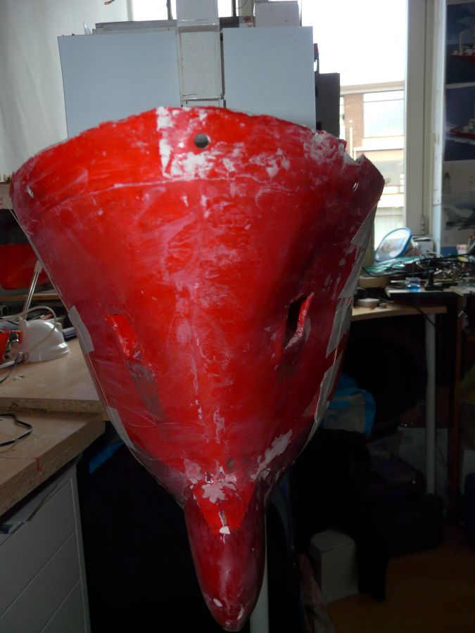

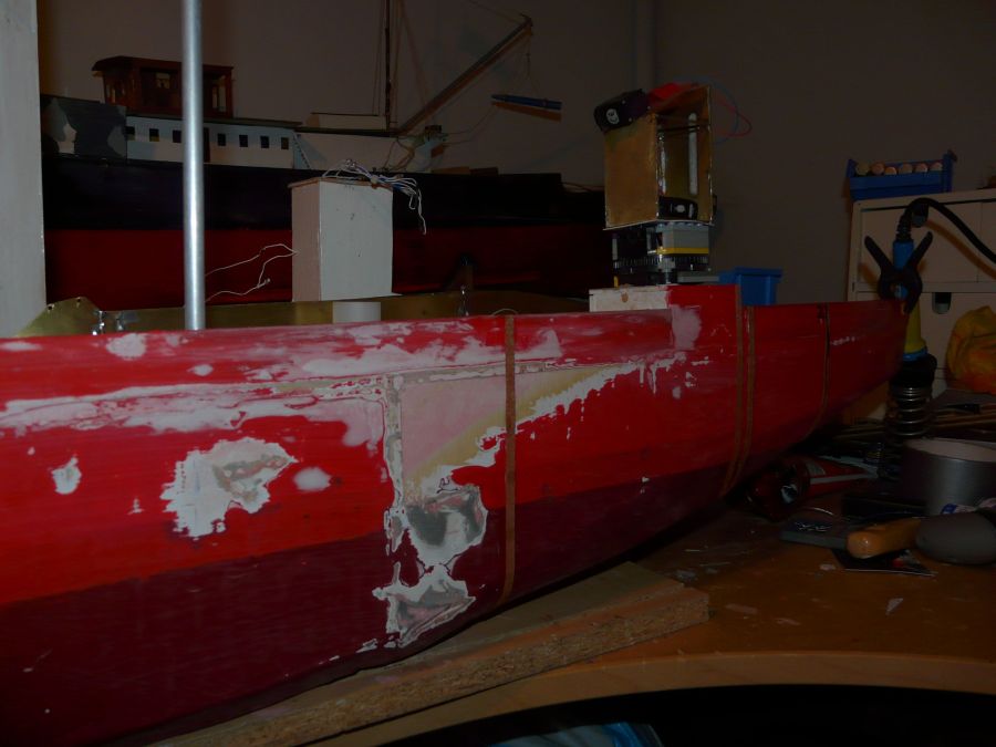

En wat doet een modelbouwer op z'n vrije dag?
Juist, modelbouwen:

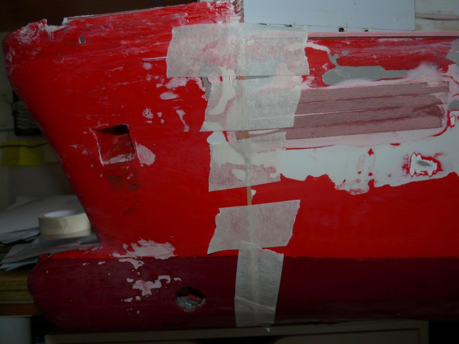

De boeg had nog aardig wat aandacht nodig, en die heb ik vandaag maar gegeven, door eens lekker te kietelen met schuurpapier.
P240 dit keer, grofste schuurpapier voor schuren met de hand dat ik heb liggen.
Hier wordt overigens het eerst spant vastgelijmd.
Het spant zal, als de lijm droog is, in vorm geschuurd worden, en dit spant dient vooral als test-opstelling om te kijken of deze werkwijze geschikt is.

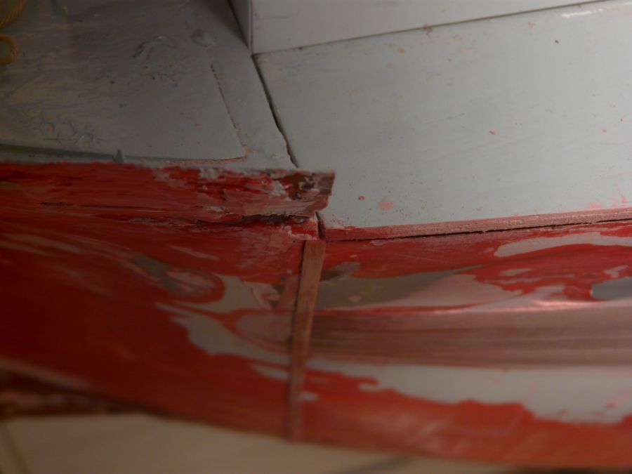

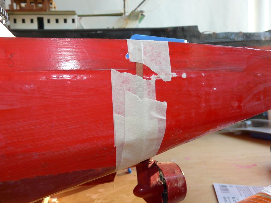

En hier een blik op de zijkant van het spant.
Een mooie rechte lijn vanuit deze hoek, en dat is zoals het hoort te zijn.

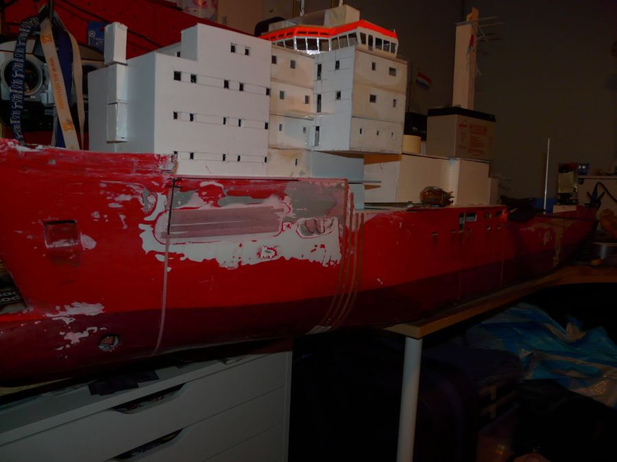

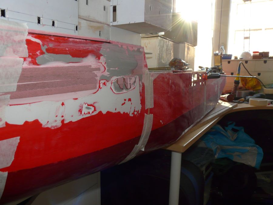

En alweer een update:
Op een zonnig moment besloten een foto te maken langs de romp.
De zonnestralen komen van een weerspiegeling op een raam aan de overkant van de straat.
Er zijn inmiddels al meer spanten geplaatst.
Binnenkort ga ik 2 mallen maken waar ik schuurpapier op ga lijmen om zo te zorgen dat ik de gewenste vormen er mooi en strak in kan maken.
De reden dat het er 2 worden is dat de spanten in het voor- en achterschip dichter op elkaar zitten dan in het midden van het schip, de uiteinden van het deel met de grotere spant-afstanden is inmiddels geplaatst.
Dit is de achterste begrenzing van het deel met grotere spant-afstanden.
Aangezien de verschansing ook spanten heeft neem ik de ook mee, de voorste verschansing gaat echter nog vervangen worden, en zal daarom nog geen spanten krijgen, de vorm wil ik proberen in de plaat te krijgen voor het plaatsen.

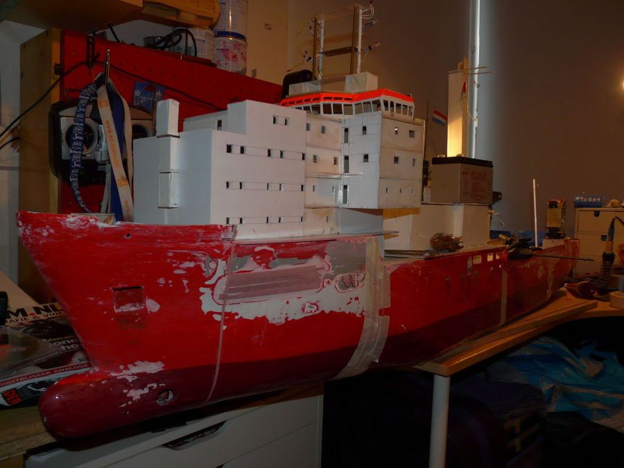

Nog een overzicht.
Hier was ik begonnen met proberen de vorm erin te krijgen, maar dat wilde niet echt lukken.
Om dit plaatje te krijgen heb ik 4 foto's moeten maken.

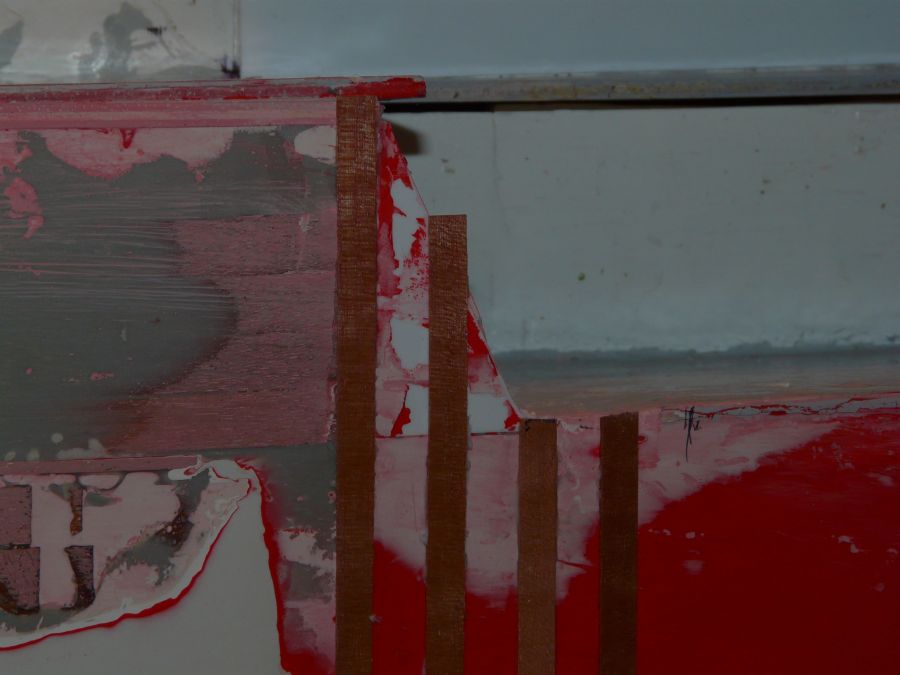

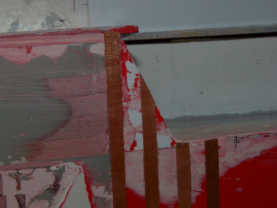

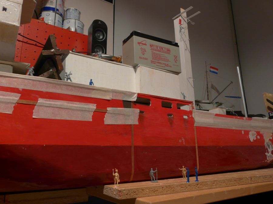

Vandaag maar weer eens wat aan de Well Enhancer geknutseld:
Nog meer latjes geplaatst!
Hier klopt iets niet.
Zoek het verschil.......
Hier zit het allemaal goed voor deze fase van de bouw.
Volop bedrijvigheid gezien vanaf de dokvloer.
Zo lag ze er zaterdag middag bij.
En zo ziet ze er nu uit.
Onder de hijskraan blijkt het berghout veel hoger te zijn, hier loopt namelijk een extra dikke plaat vanaf de bovenkant van de fundatie van de hijskraan naar helemaal onderaan voorbij de kimstraal.
Dit zal hoogst waarschijnlijk zijn om de grote krachten die op de hijskraan staan op te vangen.

Dit model zal nog heel wat uren werk nodig hebben, daar is geen twijfel over mogelijk.
Momenteel is er werkelijk nog niets dat helemaal klaar is.
Als alle latjes erop zitten ga ik deze schuren zodat er een ronding in komt, en dan ziet het er een heel stuk beter uit.
Dat zal wel weer heel veel uren kosten, maar ze zullen de moeite waard zijn.
