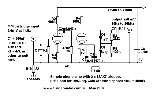

ik ben opzoek naar een goed schema voor een riaa-voorversterker met buizen die ik hier heb liggen, ik heb een magneet-element.
nu kwam ik op internet dit schema tegen;
http://www.bonavolta.ch/hobby/images/audio/1_ECC83.GIF
Maar daar had ik wat vraagjes over,
Die lithium cel, kan ik die ook vervangen door een gewoon trafotje+gelijkrichting?
kan ik deze gewoon aansluiten op de aux-ingang van m'n versterker?
En, de versterker word gevoed met 440 volt en een 270k weerstand, als ik die weerstand weghaal wat is de werkspanning dan?
en wat vinden julie soiso van het schema en de riaa-correctie?
Bvd, Jelmer.
Ik zou voor een ander schema gaan.
Die lithiumcel is daar voor de negatieve roosterspanning. Een weerstand (weet niet welke waarde) kan daar ook. Geen trafo gebruiken, dat gaat teveel brommen denk ik.
De 270k weerstand heeft invloed op de versterking. Weghalen van de weerstand betekent weghalen van het geluid.
Op een lagere spanning werkt ie ook nog wel, maar dan gaat je versterking ook achteruit lijkt me.
Als je echt een lage anodespaninng wilt, kun je een ECC86 nemen, die mag max 60v hebben ofzo.
Er zijn betere schema''s voor een phono trapje. Zoek eens op phono-dude.
Met een ECC83/12AX7 zou ik zo iets maken.
http://www.turneraudio.com.au/miscellaneous-schematics1_files/schem-phono-2x12ax7-nfbeq1.gif
B+ is dan ook niet zo belachelijk hoog.
Een ECC86 is eigenlijk bedoeld voor een Va van 12,6V. Die 60V is zijn absolute max.
