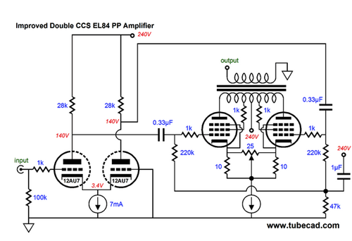

Ik denk dat ik dit schema ga maken:
http://www.single-ended.com/images/cdrive.png
Lijkt mij mogelijk met een AU4 trafo, of zie ik iets over het hoofd?

Beetje exotisch schema. Vindt eerst maar eens een handzame 80H smoorspoel.
De EL34 staat ook triode mode, uitgansvermogen halveert dan wel.
Er is meer te vinden met EL34/6CA7 in SE op het net.
Simpel recht toe recht aan, dit moet altijd werken.
Wel lijkt een 1N4004 op 300VAC mij een piets krap ? Beter een 4007 pakken.

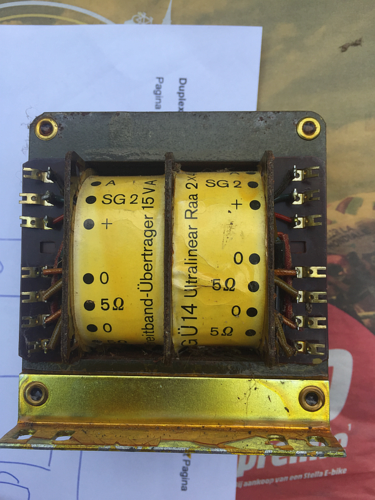

Ik heb op een markt twee Loewe GU14 ultraliniaire uitgangstrafo's voor 2x EL84 PP op de kop getikt.
De primaire aansluitingen zijn me duidelijk, maar secundair zie ik 4 aansluitingen 0-5 Ohm. Hoe sluit ik daar een 4 Ohm luidspreker aan? Een van die aansluitingen gebruiken en de rest leeg laten?
Ik hoor graag.
Parallel voor 5(+/- 4 tot 8 Ohm) en in serie voor 10(8 tot 16Ohm).
Idd 4 sec wikkelingen. Voor een 4ohm luidspreker kan je 2 wikkelingen in serie zetten en die 2 parallel zetten. Dan gebruik je alle koper en is de aanpassing goed. De impedantie van een luidspreker varieert en wordt soms bij 400Hz of bij 1000Hz opgegeven door de fabrikant. Die trafo is vrij klein, ik verwacht dat er onder de 60Hz niet veel vermogen wordt geleverd. Het mooist is als je schematic hebt wat met dit type trafo is berekend. Het tegenkoppelnetwerk vanaf de sec. zijde is belangrijk. Empirisch werken met scope en sinus en blokgolf generator kan ook. Overigens is de kwaliteit van een transistor versterker zonder UL UGT beter. Iets met buizen bouwen is meestal uit nostalgie mode ect. Maar opzich leuk om te doen!Ik deed dat in de vroege sixties toen de germanium endtorren nog geen hifi konden geven wegens een Ft van onder de 20kHz. Daardoor steeg de vervorming sterk binnen de vermogens bandbreedte.

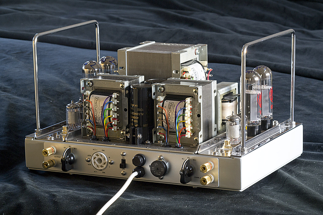

Het is mij bekend dat met de huidige techniek betere versterkers te bouwen zijn voor minder geld. Ik ben ook nog uit de tijd van Radio Blan, de Fidelio en de Edwin versterker. Jaren van plan geweest nog eens een buizenversterker te bouwen. Nu heb ik de tijd en in de rommelkist ontbraken alleen maar de uitgangstrafo's en een chassis.
Op het internet dit eenvoudige schema gevonden en deze "look".
Wat mij betreft een leuk project voor de lange winteravonden die er straks weer aankomen.
Tja een 'echte' Radford dat is mooi werk. Het schema daarboven is een stuk minder. Basic een vervormingsbak zonder tegenkoppelnetwerk (behalve de niet onkoppelde kathode weerstanden. De oude Radio Bulletins hebben wel iets beters. Kijk anders een naar de online .pdf van het boek Het ontwerpen van Versterkers S.J Hellings. http://forum.zelfbouwaudio.nl/viewtopic.php?t=19359&start=25

Ach mij spreekt het minimalistische en het gebruik van de twee stroombronnen weer aan. Eenvoudig point-to-point op te bouwen. En mocht het geluid me niet aanstaan dan is een terugkoppeling zo aangebracht.Ik lees graag de kritische en vaak innovatieve blogs van John Broskie(www.tubecad.com). Daar komt deze schakeling ook vandaan.

Pas op met de schema's van John Broskie, als er geen lachend gezichtje in het schema staat zijn het niet goed of niet geteste ideeën.
Ik zal zelf ook neigen om aan te geven eens te kijken naar boeken van Menno vd Veen en Rainer zur Linde.
Tegenkoppeling kom je eigenlijk niet onderuit als je een goede versterker wilt maken, zelfs als het zonder lukt om een mooi metende versterker op te zetten zal na verloop van tijd de slijtage van de buizen roet in het eten gooien.
