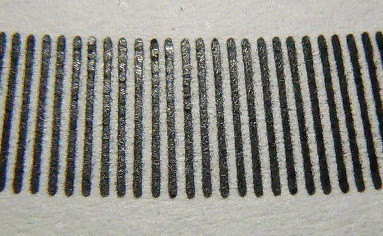

Ja inderdaad, de schijf die Bart voor me gemaakt heeft past juist op een A4'tje dus moet normaal wel lukken met die 3600 deeltjes, maar zoals ik al zij, ik laat het jullie in het weekend weten zal er foto van maken.
EDIT: heb de cirkel met 3600 streeojes juist afgedrukt maar dit vormt een gesloten cirkel
Dan worden het 360 streepjes en een overbrenging van 10:1

Ik weet niet waarom niemand dit tot dusver gepost heeft, maar als je een resolutie van 0.1 graad wil hebben, heb je toch echt maar 900 blokjes nodig. Van 2 sensoren kun je elk 2 overgangen gebruiken (het ding heet niet voor niets een "quadrature encoder").
De logica om de signalen te decoderen wordt wel wat moeilijker, en de uitlijning van de sensoren wat kritischer, maar dat zou allemaal wel te doen moeten zijn.

Ik ben niet verbaasd. 360 verdelingen lukt nog mooi op een 300DPI-laserprinter. Het dubbele zal wellicht nog bruikbaar zijn bij een 600DPI-ding. Maar dan zit je wel tegen de grens aan...

Ik heb de encoder schijf met 900 vlakjes even op 600 dpi naar een bitmap gerenderd, en dat lijkt gewoon zichtbare stroken op te leveren. Op 300 DPI loopt ie aan de binnenkant soms dicht. Je straal moet dus zo veel mogelijk richting de breedte van het papier gaan, en daar moet je aan een paar mm genoeg hebben. Dan kan zelfs 300DPI waarschijnlijk /net/....

De vraag is dan alleen nog hoe scherp de overgangen nog zullen zijn. De afwijking kan daar, ten opzichte van de resolutie van 0.1 graad, nog wel relatief hoog zijn.

Als je maar 90 graden nodig hebt, kun je de straal natuurlijk verdubbelen, en het ding nog steeds op A4 printen.
Op zich zou je ook een andere methode kunnen gebruiken, maar het zal wel een uitdaging worden om een dergelijke resolutie te halen met een resolver o.i.d.
Omdat de opnemers een half blokje verschoven moeten zijn, zal je raster dezelfde blokjes-per-cm moeten hebben als die in de printer....
