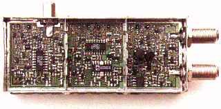

Een leuke sattuner is de RWTDM-1500 van Amstrad, loopt van 950 tot 2100MHz.
Je moet voor een spectrummomitor wel de SL1461, SP5055 en de transistor voor de VCO spanning eruit slopen. Je kan dan de 27V aansluiting gebruiken als Vtune.
Omdat het ding dan geen AGC spanning meer heeft moet je deze zelf aan de DG-mosfets aanbieden.
Ik heb daar een rode led voor gebruikt, die bij de juiste bias ongeveer 1.5 volt geeft.
Bron: http://www.rwt.co.uk/
Aansluiting van deze Amstrad tuner (er is bijna niets over te vinden ...):
F-connector links en pootjes naar je toe:
LNB-spanning +27V Fref(4MHz) sda scl BB-uit +5VIk heb dus de tuner met één F-connector en geen MF uit zoals op bovenstaande foto.
