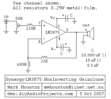

Als je perse zelf wilt bouwen is een Gain Clone wellicht iets.
http://1.bp.blogspot.com/_ZVgJtItVgnk/RwXW08oOzxI/AAAAAAAAAHY/zEAnOtG3HKA/s400/LM3875-Gainclone-Chip-Amp-Schematic.png
