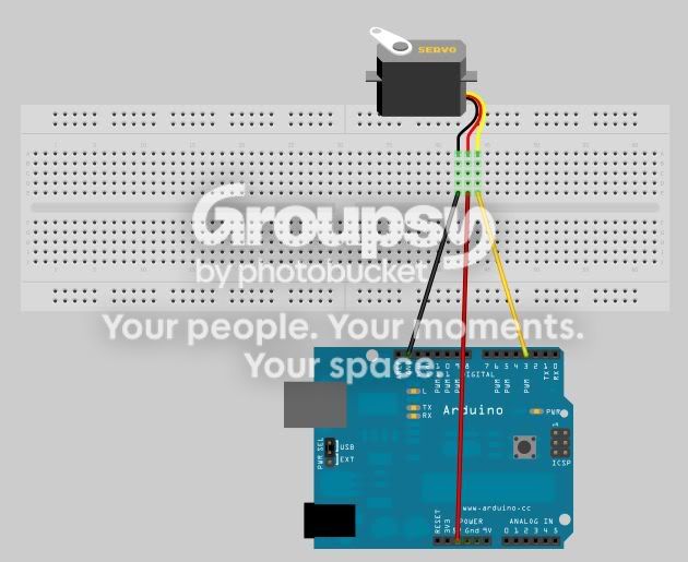

Bedankt, Sparkie. Maar wat bedoel je een 5 v pin. Zou me dit kunnen laten zien? Ben je al bekend met Fritzing (http://fritzing.org/)? En zou iemand me nog wat meer kunnen vertellen over hoe het met de voeding van zo'n Arduino bord zit en dat (aparte?) van de motoren. Ik heb namelijk gezien dat veel robots een aparte voeding voor de motoren en het bord hebben. Hoe zit dit allemaal in elkaar?
ik was daar nog niet mee bekend, maar heb het meteen even gedownload en het is een leuk programma! ik heb even snel een voorbeeldje voor je gemaakt:
dit is alles wat je hoeft te doen om een servo aan te sluiten (en natuurlijk een stukje software voor het aansturen)
en de arduino kan via de usb van 5V worden voorzien of via de zogenaamde powerjack met 9 tot 15V als ik me niet vergis maar dit is terug te vinden op arduino.cc;) en er is ook een pin op je arduino die inplaats van 5V de voedingsspanning kan leveren (Vin) en als je dan bijvoorbeeld 12V motoren hebt dan kan je een 12V loodaccu gebruiken om het bordje mee te voeden en dit kan je ook aftappen voor de motoren of via het bordje;)
als ik jou was zou ik voor 2 standaard servo's en een 3s lipo accu (als je dan creatief bent voor de rest of een hoop lego hebt liggen) dan kom je wel rond de 50 a 60 euro uit (ben wel bang dat je het dan uit het buitenland moet halen, kijk maaris op hobbycity.com)
