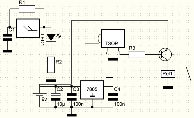

Je zou een infrarood ontvanger kunnen gebruiken die gevoelig is voor 1 frequentie
zoals de TSOP34836. Die moet een IR signaal krijgen op 36kHz. dan wordt zijn uitgang laag. Dan heb je geen last van omgevingslicht. Het kan echter wel zijn dat hij ook sommige afstandbedieningen oppikt. Maar dat is wel op te lossen door er een kokertje voor te plaatsen zodat het licht echt van voren moet komen. Dan kun je met een andere 555 of schmitt trigger een 36kHZ oscillator maken, led eraan en klaar
en hoe laat hij die poort werken?
Welja, als de rat passeert. Verbreekt hij de infraroodstraal. Maar dan wordt een geen stroom doorgelaten? En kan de relais niet werken?
dat kun je heel simpel oplossen met een inverter.
Of trouwens. Je zal een transistor nodig hebben omdat de tsop niet genoeg kan leveren om het relais te schakelen (en hij kan geen 18v hebben volgens mij). als je dan een pnp tor gebruikt is het goed.
Ik maak wel even een schematje van mijn idee
Ik krijg het gevoel dat het moeilijk gaat worden :p

je zou zoiets kunnen doen.
http://i17.photobucket.com/albums/b94/timberleek/Naamloos3-3.png
ik zag dat de tsop op 5v werkt. dus je moet een 5v bron hebben. dan heb ik nu met een 7805 gedaan. en de spanningsverdubbelaar heb ik niet getekend.
Maar wil je perse dit relais gebruiken? als je gewoon een 5v relais koopt kan alles op de 7805 komen.
Alleen zou ik dan niet gaan voor een 9v blokje. Die zal vrij snel leeg zijn vermoedt ik. reken maar op 100mA verbruik. (misschien wel meer).
edit:
en de uitleg:
linksbovenin zit een schmitt trigger icm een condensator en weerstand. dat is een oscillator. Met de juiste waardes kun je 36kHz maken. Dan de Led. Afhankelijk van de led en de gebruikte trigger heb je evt een tor nodig. Maar als je slim kiest hoeft dat niet.
Dan zie je de TSOP met licht kokertje. Die wordt ook gevoed door de 5v. Daarmee wordt een pnp tor geschakeld die het relais aandrijft

moet het poortje eenmalig vallen?
dan zou je een motortje of een solenoid kunnen gebruiken. De werking van een motor lijkt me duidelijk. met de solenoid heb je een soort van elektromagneet en een pinnetje. je zet het poortje op het pinnetje en als hij dicht moet activeer je de solenoid. die trekt het pinnetje weg en zwaartekracht doet de rest
je zou ipv een relais dan ook gewoon rechtstreeks een tor of FET kunnen gebruiken

Maar ik zou wel afstappen van het 9v blok idee denk ik. De 7805 verbruikt zelf al ca 5mA. Je led ook nog wel 20. Dan je oscillator nog wat en de TSOP ook. kom je uit op enkele tientallen mA's. Dan gaat een 9v blokje misschien 1 a 2 dagen mee.

Zoiets zou ik dan nemen..
http://shop.conrad.nl/componenten/componenten-elektromechanisch/relais…
6V DC weet ik dus al.. Maar welke stroom heeft deze nodig?
dat is dezelfde als in mijn link.
vermogen staat erbij.
nominaal vermogen is 4w. spanning is 6v.
4.6 = 0.66A
Waarom zo moeilijk en niet een 9V relais?
Jij had een motorke waar erbij stond, duwend
en bij mij staat er trekkend :p
Ohja, uhm. Dus 0,66A (660mA).
Kan ik die schakeling van jou, waar die relais bijstaat, nog steeds gebruiken?
