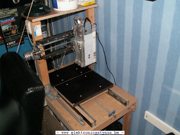

Ook ik zou nu graag een CNC machine in elkaar gaan bouwen, ik heb al even wat in elkaar geschetst met Sketchup (hoewel dat ook beperkingen heeft) :
Ik heb de Y as (hoogte as) niet kunnen tekenen in Sketchup. Nummer 1 is de X as, en nummer 2 is de Z as. Iemand nog aanmerkingen op deze schets. De ronde bussen zijn trapezium draden of bussen met schuiflagers.
Nu wil ik met de CNC machine het volgende kunnen :
- Hout frezen
- plexiglas graveren en frezen (waarschijnlijk dan gekoeld met water ofzo)
Afmetingen :
LxBxH = 30x30x5 cm
Dit is dus het werkelijke opervlak wat bewerkt moet kunnen worden, de machine zelf wordt groter.
Nu wou ik dus graag de volgende dingen weten :
Is dit een beetje een degelijke constructie ?, ik denk dat ik hem van MDF maak. En welke stappenmotoren, en drivers heb ik nodig. En welke stappenmotor drivers zijn compatible met de standaart software als virtualtoolbox ?

En op http://cnczone.nl/ Daar zijn ook wel een aantal tekeningen te vinden.
Ik denk dat jouw contructie lang niet stevig genoeg is. Zet is een freesje in je dremel en probeer eens een rechte lijn in een stuk houd te frezen. Dan heb je een idee van hoeveel kracht er overal op komt te staan.
Ja ik weet dat er bij frezen veel kracht op de dremel komt te staan, maar waarom denk je dat deze constructie niet stevig genoeg is dan ?
Zijn er bepaalde punten in het ontwerp die niet stevig genoeg zijn of is het hele ontwerp niet goed ?

Ah je wilt het bed zelf laten bewegen. Dan kan het wel stevig worden. Maar je zal de poten enorm stevig moeten maken. Bij mijn machine is het veel te slap. Als je er kracht opzet buigt het vanboven 3mm opzei.

ja, maarja er zijn al behoorlijk veel mensen die een cnc uit mdf hebben gemaakt, en staal bewerken kan ik niet, en heb ik de gereedschappen niet voor.

Ja gebouwd wel maar hoe lang gaat hij dan mee?
MDF heeft het nadeel dat het verzwakt als er heen en weergaande krachten opkomen. Ook neemt het gemakkelijk vocht op en dat verzwakt ook het MDF.
Maar als je het stevig bouwt zal het niet direct kapotgaan.
Andere optie is massief hout. Maar dat trekt dan krom na een tijdje.

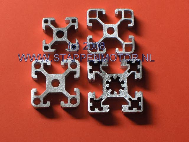

Je kan dan beter van deze profielen gebruiken:
Hier te krijgen: Link
Hoekjes om ze aan elkaar te schroeven: Link
En de bouten en moeren: Link

Wat bedoel je met stroken? Smal plaatmateriaal? Daar zit geen stevigheid in. Net als die alu L profieltjes, die kan je zo knikken.
Inderdaad, Neem genoemd profiel, of alu vierkant/rechthoek profiel van 20 × 40 mm Voor de lichtere delen kun je kokerprofiel gebruiken, vierlant of rechthoekig. Kijk eens naar een echte freezmachiene: Allemaal zwaar gietwerk!
Die profielen van stynus hebben wel een groot voordeel. In die sleuven kun je moeren zetten en dat scheelt weer een gaatje boren. Bovendien kan je als je nog wilt veranderen dat gewoon doen door de boel op te schuiven probeer dat maar eens met een geboord gat.
