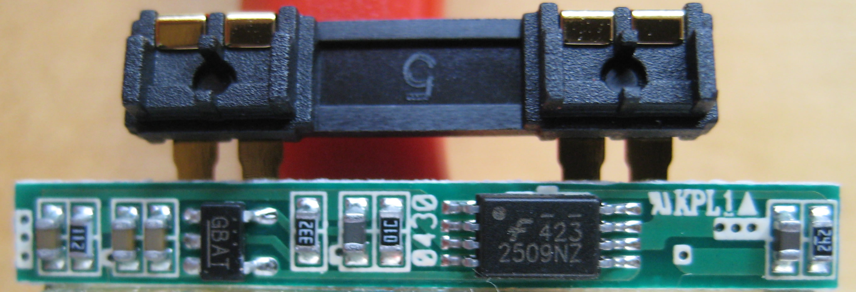

Lijkt op een SOT23-5 met opschrift GBAT.
Zit intern in Li-ion batterijpack van Samsung telefoon.
Natuurlijk kan ik ook wel gokken wat het is, zal wel een laad-controllertje zijn, maar ik zou de datasheet wel willen zien. Geen logo oid aanwezig.
Verder zit er op dat printje nog wat grut (R/C) en een 2509NZ (dubbele FET) die wel iets van beveiliging voor z'n rekening zal nemen.
