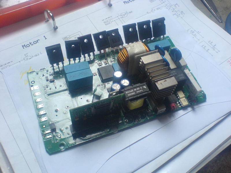

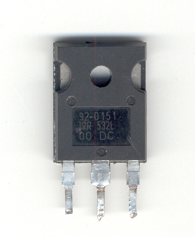

Ik ben op zoek naar een N Mosfet voor 200 Volt @ 2 Ampere en kwam dit in mijn rommelbak tegen.
http://www.uploadarchief.net/files/download/compo3.jpg
Ik kan er alleen geen specificaties van vinden. Het component is volgens mij van International Rectifier met type nummer 92-0151. Kan iemand hier iets meer over vertellen?

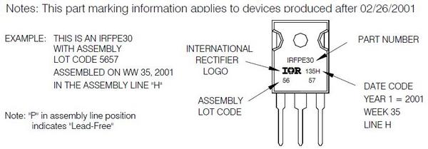

Het type lijkt me eerder iets van IRF*532*(L), alleen kan ik zo snel geen datasheet van IR vinden waarin dat nummer en die package overeenkomt.
Het bovenstaande component komt van een printplaat waar ook een chip op zit met een datum stamp van 548 (48e week van 2005). Ik vermoed dan ook dat 532 staat voorde 32e week van 2005. Zie ook:
http://www.uploadarchief.net/files/download/markinfo.jpg
Maar op het type nummer 92-0151 kan ik helemaal niets. Ik weet ook nog niet eens zeker of het een mosfet is.
Lijkt inderdaad op een IRF532.
De suffix geeft vaak het soort behuizing aan.

Op 12 juni 2011 16:35:49 schreef Fire_IC:
Je kan weleens goed gelijk hebben, zeker omdat ik toch al niet een 532 in die package kon vinden. Dat plaatje over part marking laat eigenlijk weinig twijfel meer bestaan. Maar dat typenummer is inderdaad lastig te vinden. Waar komt hij uit? Hebben ze custom partnummers gebruikt misschien?
Waar komt hij uit?
Tja, heb hem van de onderstaande print afgehaald, wat de functie van de printplaat is geweest is mij onbekent, misschien een 3 fase motor sturing?
http://www.uploadarchief.net/files/download/dsc00423.jpg
Daar vrees ik nu ook voor. Ik zal hem eens proberen te testen als een N-mosfet met (1) gate, (2) drain en pin (3) als source...

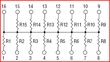

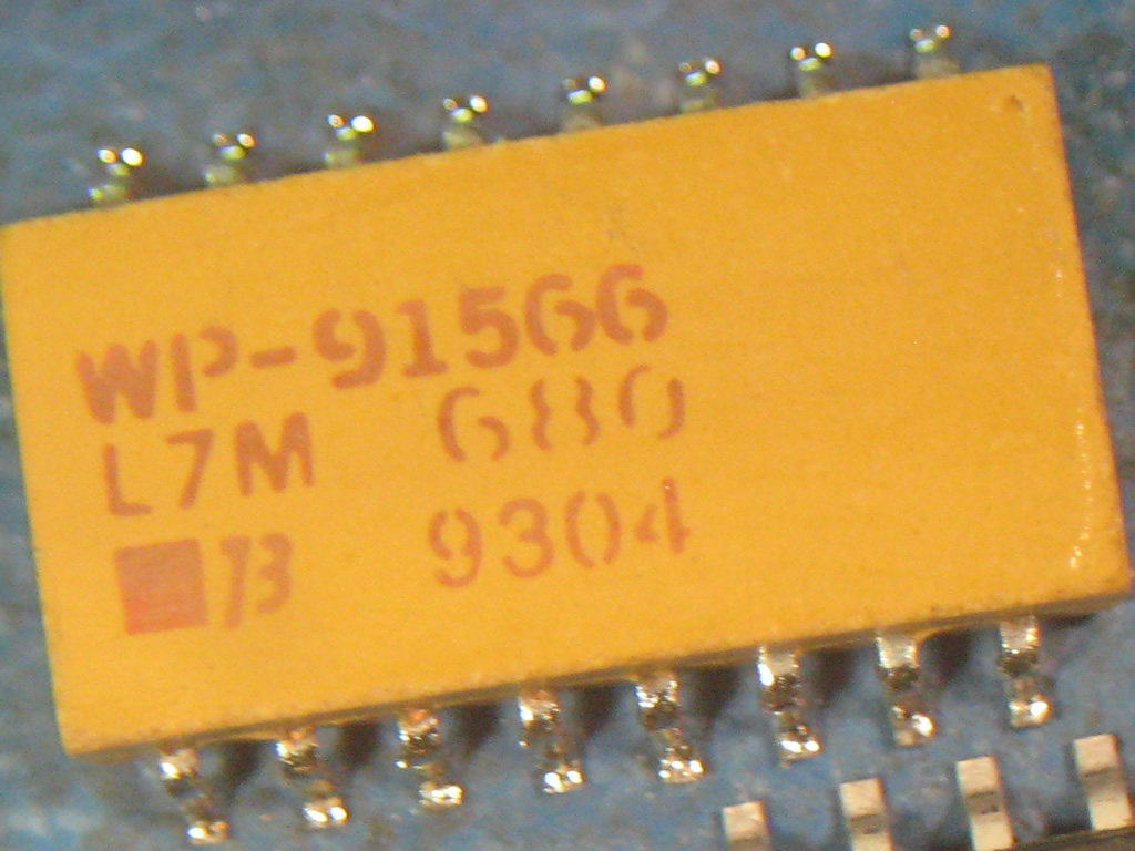

Nummero 1: Een Bourns resistor netwerk
http://www.uploadarchief.net/files/download/resized/img_5948a.jpg
Configuratie heb ik een beetje zitten uitmeten en lijkt dit te zijn:
http://www.uploadarchief.net/files/download/bourns-netwerkje.gif
Zoals verwacht 68 ohm. Maar dingen zoals maximale dissipatie kan ik natuurlijk niet weten.
Het enige dat ik kan vinden is deze datasheet van de 4800p series, waar hij wel op lijkt. Waarschijnlijk een vervallen typenummer. Iemand die de juiste datasheet heeft? Of misschien een cross-reference naar de huidige nummering?

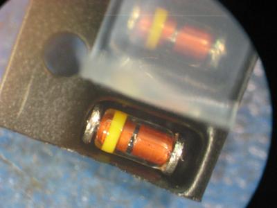

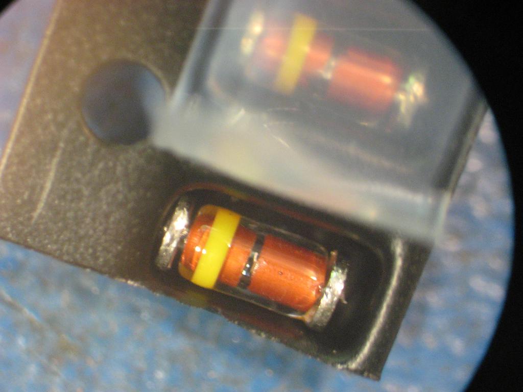

Nummero 2: Diode, miniMELF (SOD-80)
http://www.uploadarchief.net/files/download/resized/img_5976.jpg
Die kleurcodes raak ik nooit wijs uit, met maar 2 ringen...

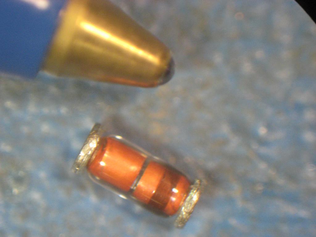

Nummero 3: Andere diode
http://www.uploadarchief.net/files/download/resized/img_5989.jpg

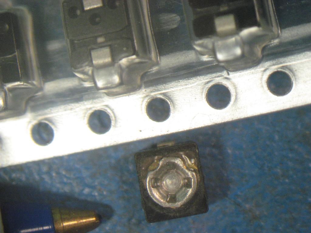

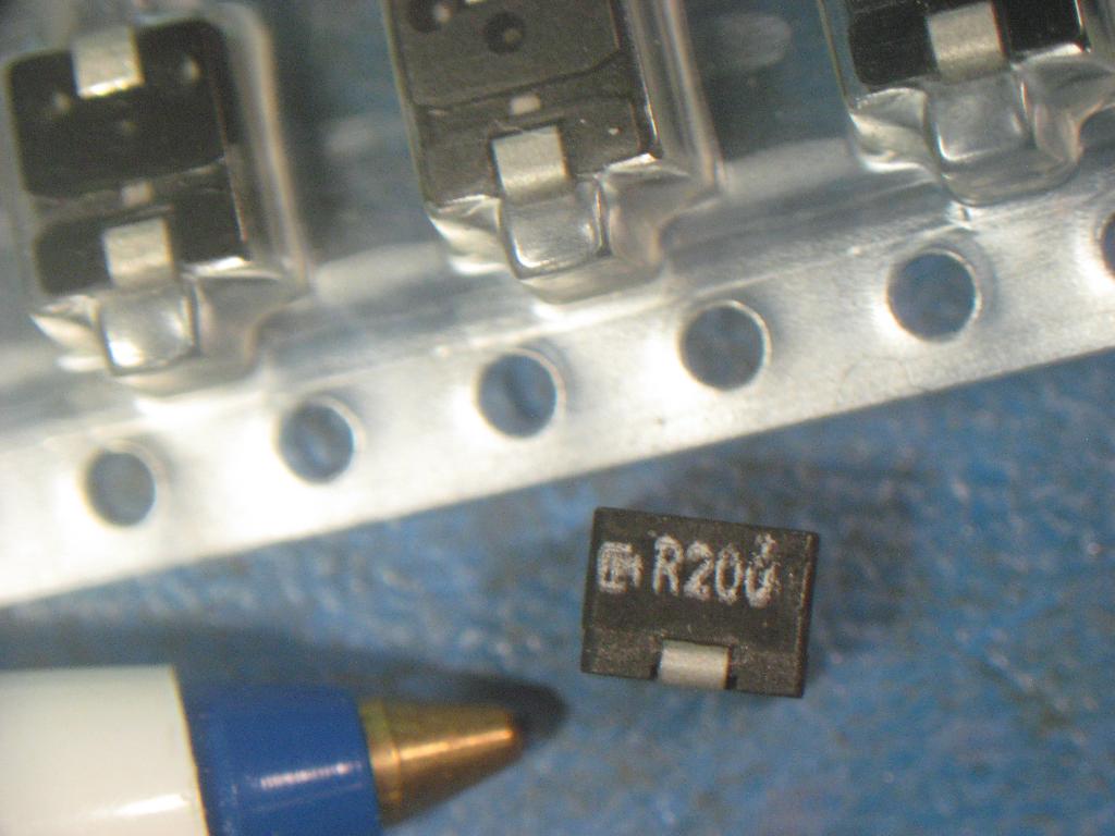

Nummero 4: Mooi instelpotje
http://www.uploadarchief.net/files/download/resized/img_5953.jpg http://www.uploadarchief.net/files/download/resized/img_5954.jpg
Deze zou ik wel toleranties en de precieze footprint van willen weten (dus datasheet). Logo komt me bekend voor, maar ik kan er even niet op komen.

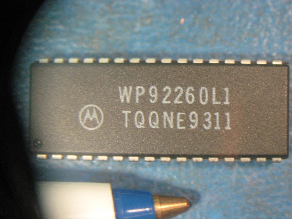

Nummero 5: Motorola IC
http://www.uploadarchief.net/files/download/resized/img_5949.jpg
Komt in Google bij brokers tevoorschijn, maar daar heb ik niet zoveel aan.

@jochem, ik gok op een DRAM chippie. Zoek eens naar b.v. EDO DRAM chips, kijk of je ze met dezelfde package kan vinden en controleer dan of de VCC's en GNDs op dezelfde plek zitten....
Even gechecked. De protectie diodes kan je meten: met de rode op de GND meet je een 850 mV diode op alle in/outputs. En met de zwarte op VCC Meet je hetzelfde. Volgens mij moet je dan in ieder geval VCC en GND kunnen uitvinden....
Custom made, IRF (en anderen, ST doet het ook veel) doet dat voor industrieële klanten.
Er is maar 1 ring, maar de bodykleur doet ook mee. Daar zou ik ook wel een referentielijst van willen hebben.
Die gevalletjes die met WP beginnen zijn ook custom. Bij custom-nummeringen is in het algemeen de beste kans om de gegevens via de oorspronkelijke toepassingscontext te achterhalen.

Dit was het laatste dat ik niet exact kon plaatsen (en gezien de weinige reacties dus niet zo gek), maar foto's zijn erg handig. De rest van het spul heb ik grotendeels kunnen achterhalen, waarbij ik sommige fabrikanten heb moeten gokken. Dat is meestal niet zo heel erg, hoewel er soms maar net een verschil kan zitten in een paar volt voedingsspanning die hij meer mag hebben, of wat timingsverschillen.
Denk bij het fotograferen van de reels eraan de hele etiketten in beeld te nemen, of als er meerdere etiketten een beetje over elkaar zitten: alle tekst leesbaar houden. Op een aantal etiketten die je wel gefotografeerd en genummerd had mis ik de typenummers (of kan ik ze net nog op het randje van de foto lezen). Dan heb je geen datasheet en mis je bijvoorbeeld een werkspanning van een C, of een DCR van een L ofzo.

Okee, deze krijg ik op geen enkele manier doorgemeten (meet 'open'):
http://jochemsmit.nl/co/grabbag/images/320/IMG_5953-4.JPG
Wat moet dit dan zijn?!
Vraag over diodes en motorola-ding blijft ook nog open...
[Bericht gewijzigd door Jochem op (12%)]
Dat onderste ding is een trimmertje. Als dat open meet dus een trim-C'tje.
Die foto is dus hetzelfde ding van 2 kanten gefotografeert. Ik dacht ook dat het dan een trim-C'tje was, maar dan had ik verwacht toch wel iets terug te meten op de condensator-stand van m'n multimeter. Daar meette ik echter hetzelfde als met de meetpennen los, maar nu ik dat zo typ kan dat natuurlijk best wezen als de waarde van die trimmer heel laag ligt; dat valt dan in het niets tegen de capaciteit van de (vreselijk slechte) nulmeting.
Ik zal er eens een paar hele korte touwtjes aan maken en hem in m'n LCR brug hangen. Is er van tevoren iets te zeggen over de waarde (R200)?
Ik zou denken aan 0.2 "iets". Maar 0.2 nF en 0.2pF zijn alletwee een beetje onrealistisch... 0.2pF is meer (of in ieder geval orde groote) dan de aansluit draden die je nodig hebt om hem aan te sluiten. En 't is weer wat klein voor een 200pF trim-ding....
