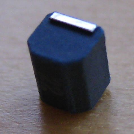

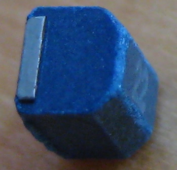

Al tijden druk met het ontrafelen van wat SMD-grabbag spul van Karel. Nu deze:
http://www.uploadarchief.net/files/download/img_6043_crop.jpg http://www.uploadarchief.net/files/download/img_6048_crop.jpg
Ongeveer 3 mm x 2,5 mm x 2,5 mm (lxbxh) (sorry, referentieobject op de foto vergeten..)
Afgeschuind dak met opdruk '22'.
Meet op DC beide kanten op een sluiting.
Zekering? Welke waarde?
pa3gws
geen idee wat gebruikelijk is kwa notatie bij die dingen.
22mA?
220mA (de nul weggelaten)
200mA --> 2*10^2
en zo zijn er nog wel meer dingen te bedenken
Ik denk spoeltje. 22 µH.
Spoeltje zou ook kunnen, ik zal als ik van 't weekend tijd heb eens even wat draden eraan solderen om te meten.
Maar als iemand het zeker weet mag hij het zeggen :)
Ziet er erg veel uit als een spoeltje (en zou dan 22µH zijn), die hebben vaak een wat hogere behuizing.
En het schuine dak zou de ronding van de wikkeling kunnen volgen.
Ik krijg hem met mijn LCR-brug op 1.94uH, maar dat ding zit al flink onderin z'n bereik bij die waarden. Ik denk dus dat het een spoeltje van 2.2uH is.
