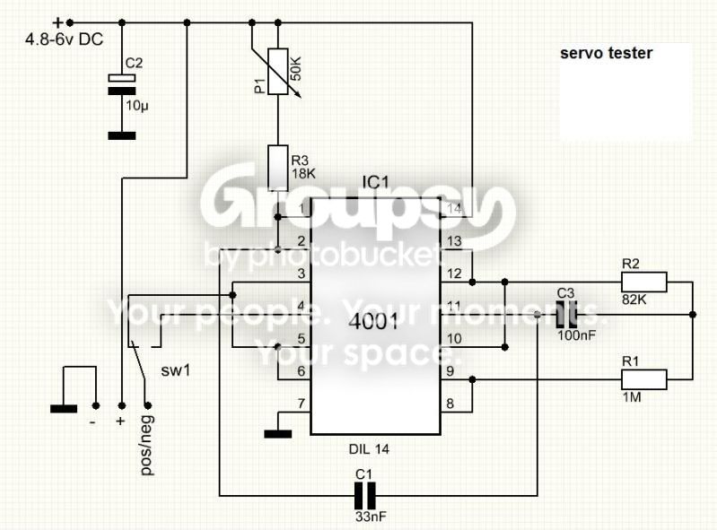

Ik heb een servo tester gemaakt en deze zou van 0.7 tot 2.2 ms signaal gaan, maar bij het testen blijkt hij op de servo van neutraal tot verder dan uiterst links te gaan.
Dus bv: als ik het goed heb 1.5 tot 3ms ongeveer (ik heb geen ociloscoop)
ik dacht dat een servo een signaal kon verwerken van 0.5 tot 2.5 (klopt dat?)
hier is de tekening van de tester misschien dat jullie iets zien wat niet goed zit of misschien waardes die verkeert zijn:
gr manuel
Dit is een ingewikkeld schema waaraan je precies met de componentenwaardes moet gaan rekenen om te zien wat nu precies de eindwaardes zijn. Lastig. Doet niet iedereen voor z'n hobby.
Ik zou zeggen (zonder het schema te bestuderen!) haal eens R3 naar 10k. Dus bijvoorbeeld nog eens 18k er aan parallel (dan hoef je de huidige niet uit je schema te halen).
