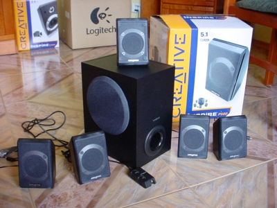

Ik ben onlangs overgegaan op een 5.1 Philips receiver en een 7.1 creative set voor mijn pc. en nu heb ik mijn oude Creative P580 5.1 over.
Nu dacht ik misschien kan ik hier wel gewoon een soort draagbare speakerset van maken. Ik heb hier een 12volt 7ah lood-acid accu liggen. nu wil ik deze hierop aansluiten (intern in de subwoofer bouwen, dit gaat miss tenkoste van de subwoofer maar dit is haast verwaarloosbaar klein) zodat hij draagbaar wordt. maar nu wil ik hem ook kunnen opladen met de bijgeleverder adaptor van creative.
Weet 1 van jullie een omvormer van 12 naar 13,8volt zodat ik mijn loodaccu kan opladen? en kan ontladen met 12volt zodat ik mijn set niet opblaas met 13,8

U is spanning, en geen stroom. I is de stroom.
Overigens zal je je accu met de originele voeding niet op kunnen laden, tenminste, niet zonder een schakelende regelaar...

Deze set (Ik had hem zelf ook, heb hem uit elkaar gehaald) heeft een adapter van 12V AC.
Dit wordt intern gelijkgericht, je hebt hier dus iets van 16V DC. Hang hier iets van een spanningsregelaar aan om 13.8V te maken, en een diode anti-parallel ernaast om op de batterij verder te spelen als je de adapter lostrekt. Je hebt wel een lager vermogen beschikbaar door die lagere spanning.
Om nu alvast te testen of hij naar wens werkt op die accu kun je die gewoon parallel aan die dikke elko zetten (Wel de netspanning los laten! ;))
